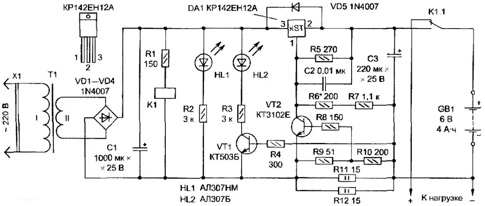

Ребят подскажите , стоит ли собирать вот эту схему в качестве зарядного .
Работать, безусловно, будет. Но, на мой взгляд, для зарядного она излишне усложнена. Для высокой надежности достаточно трансформатора и одного диода, ну в крайнем случае - моста. Ток подбирается один раз, числом витков, можно подобрать так, чтобы к концу заряда он составлял несколько десятков мА.
А можно так подобрать, что АКБ рванет как бомба. ;)
Тут Вам не Германия - напряжение в электросети скачет от 185 до 240 вольт, и это считается нормальным.
а как бы доработать зарядное ,чтобы к концу заряда ток составлял несколько десятков мА. при зарядке горел красный светодиод и по окончанию заряда горел зелёный светодиод. как это реализовать ?
И так было всегда, сколько себя помню. И что? Ни одного зарядного для кислотных аккумуляторов со стабилизацией тока или напряжения и в помине не было. Примитивное устройство для примитивной задачи, чего его усложнять? Чтобы ремонтировать?
