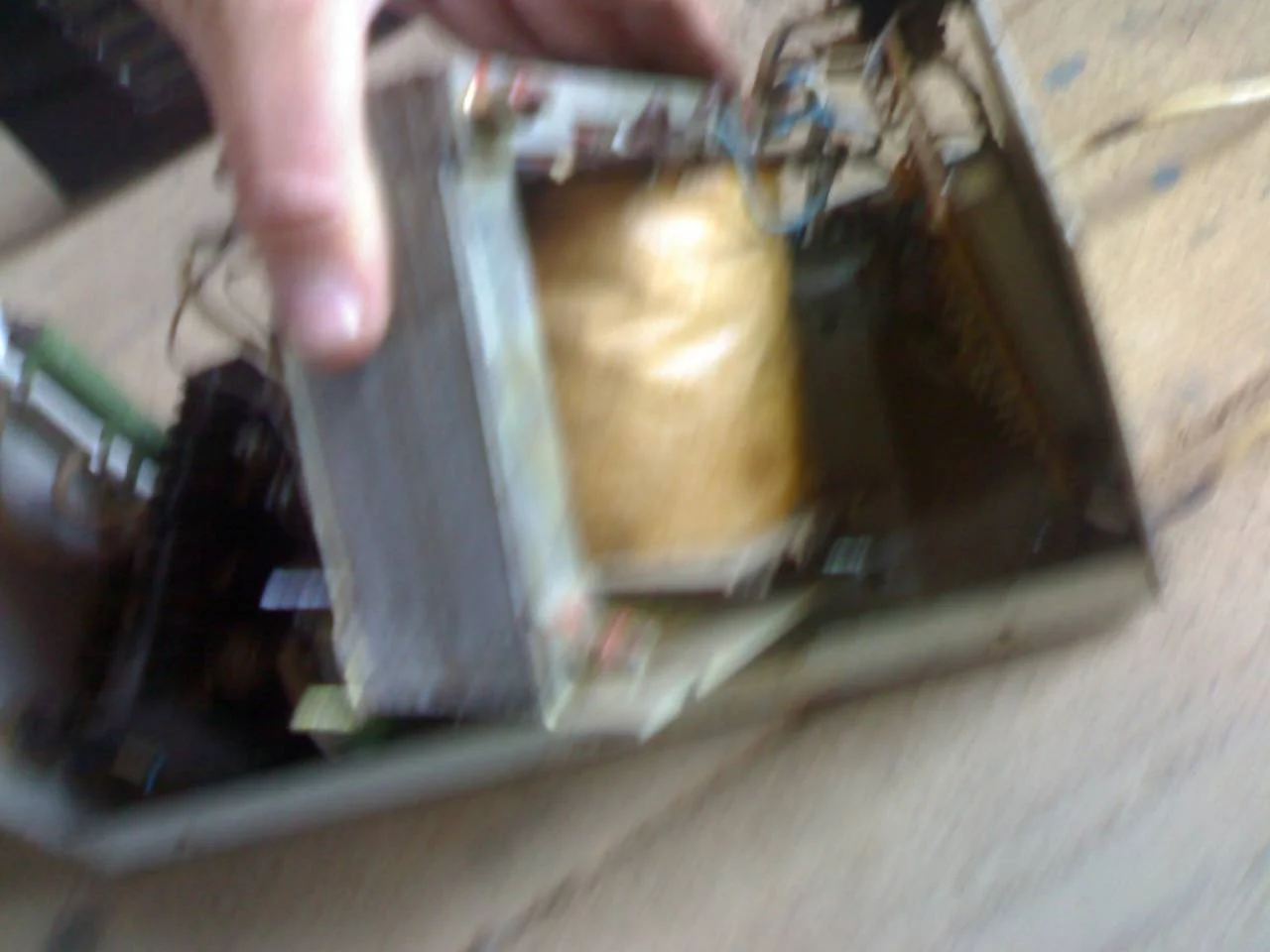

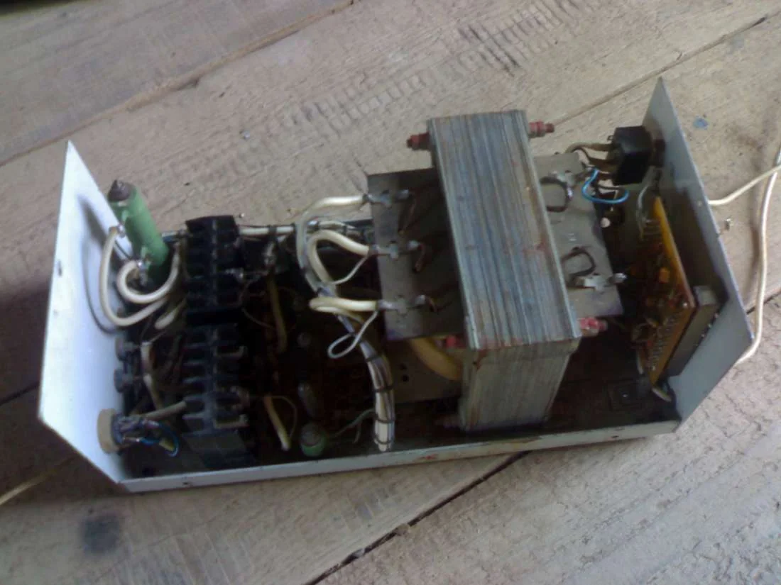

ох короче я думаю как мне 2ю то бабину транса задействовать? или можно её не задействовать? чисто на 1 намотать 12вольт 2А и потом стабилизатор (шоколодку от машины)....?
Не пойдёт, на генераторе дискретного характера(почти шим) стабилизация. Методом прерывания тока намагничивания обмотки возбуждения генератора.
ну вобщем придумаю какой нибудь стаб....а че одну бабину можно не задействовать?
КОМП что то ты не так говоришь......нужно 14вольт для зарядки акб....(по твоему нахера в машины ставят стабилизаторы на 14вольт??)...
и потом мне еще через это зарядное заряжать и мотоциклетный акб....
скажите мне пойдет ли ТС160 вместо родного Шобразного?

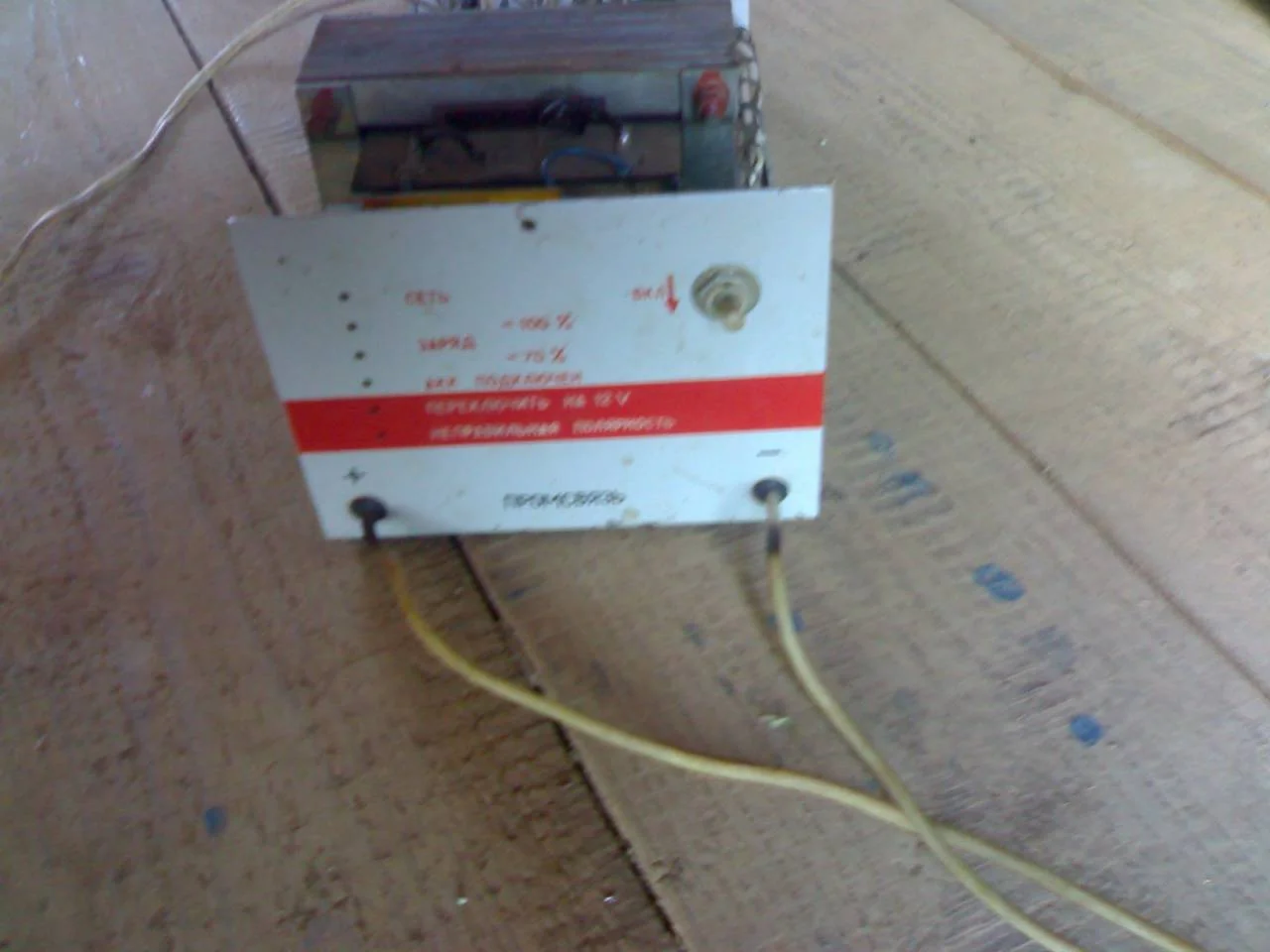

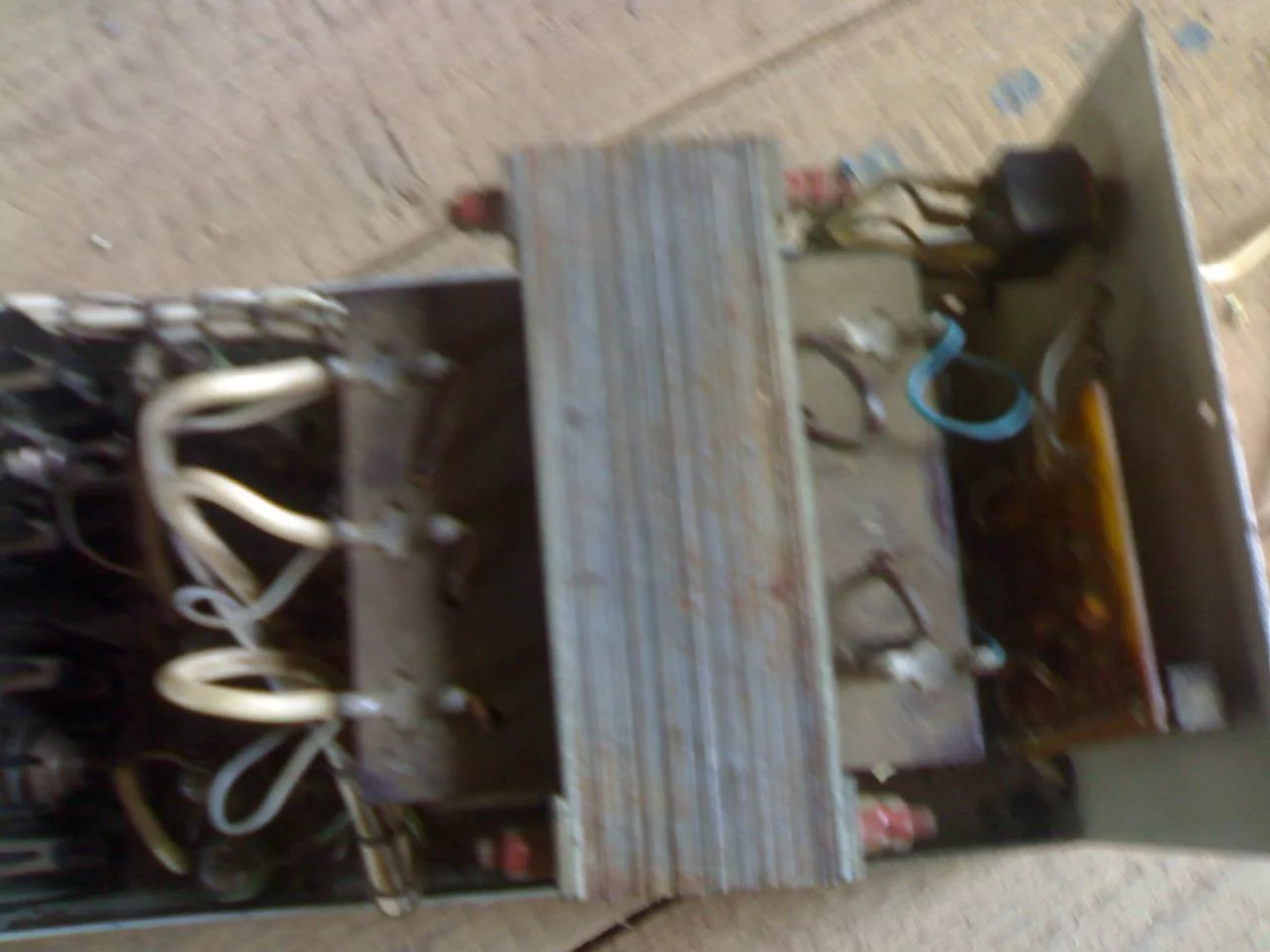

Юра это зарядное было для зарядки акумуляторов на 6вольт и на 12-и поэтому там на трансе было две обмотки...
Илья сейчас таких мото - аккумуляторов 6В уже почти нет, ну если хочешь можешь сделать отвод на 7.5В и все.

Юра я те про то что зарядное старое....у меня то им надо заряжать 2 акб....от машины и от 2х мотиков.....т.е. я щас беру свой ТС160 и мотаю на одну бабину 12вольт переменного тока а потом ставлю диодный мост....и там уже видно будет....(с тиристорами возиться что то не больно охото)....
как можно установить в зарядное интегральный регулятор напряжения Я112А1??
так мне удалось запустить трансформатор ТС160:tehnari_ru_509:
теперь вопрос провода диаметром 0.8мм хватит что бы сдернуть с этого транса 2амперы?
Если речь про вторичку, то хватит.
