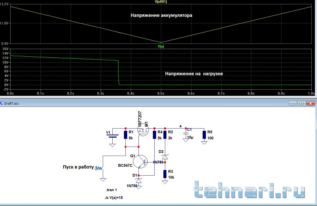

Имеется у меня аккумулятор DTM12022 для резервного питания различной мелочёвки. Он постоянно питается от розетки, а от него, через преобразователь, питается уже мелочёвка.
У меня бывало уже несколько раз, когда я, имея проблемы со свободными розетками, отключал от питания и забывал подключить его обратно. В следствии чего аккумулятор разряжался в ноль (один раз даже буквально). Данное мероприятие никак не добавляет ему здоровья.
Пошарившись нашел у себя P-канальный полевик и TL431.
Немного помучившись родил такую схему:
По моим расчётам при падении напряжения ниже 11В, от аккумулятора должна отключиться вся нагрузка, включая TL, до подачи внешнего питания.
Т.к. я не имею инженерной специальности, прошу подсказать, работоспособна ли данная схема, если нет, указать на ошибки.

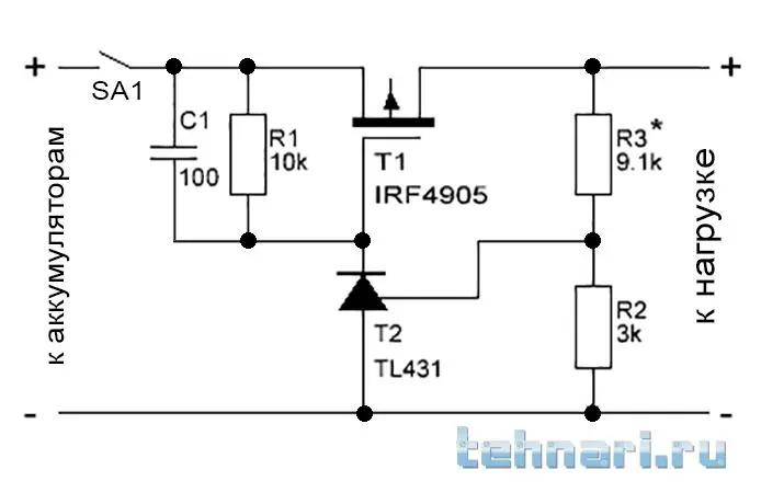

Эээ, для лития у меня подобного вагон, аккумулятор свинцовый.
Ну и как бы выпаянные полевик и TL... вообще ничего не стоят.
Вообще-то подобная схема есть в свободном допуске.
Достаточно в гугле набрать "защита аккумулятора от глубокого разряда".
Обратить внимание на необходимость конденсатора С1.
    11 KB · Просмотры: 493
А зачем он там? Если будет в параллель, то транзистор будет приоткрыт, а последовательно (как в схеме ТС), он просто бесполезен, даже вреден, затвор будет притянут к земле не полностью, и будет ключ немного призакрыт, а значит в работе будет греться.

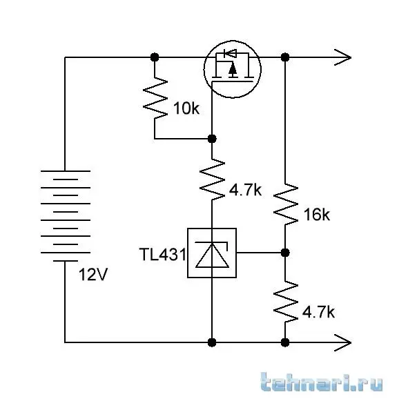

Можно сделать схему и без TL431, без потери функциональности работы.
Вот, примерно такая схема.
    51 KB · Просмотры: 539
Тут роль тл-ки играет стабилитрон на 4.7В. А точность и резкость работы у них "плавают".
Моя паранойя говорит, что лучше резкое отключение.

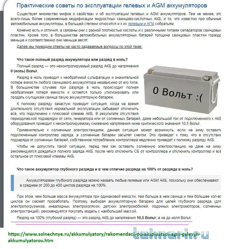

Запрещается разряжать аккумулятор ниже 1,75в на банке. Вот, почитайте нижнюю строку. Это соответствует тому, что я хотел сказать. Там идет при более низком напряжении химическая реакция сопровождающая ростом кристаллов сульфата свинца. А стоит разрядить ниже 1,6В на банку, и аккумулятор придется выбрасывать.
    113.5 KB · Просмотры: 98
Володя, я же говорю, что незнаю про новые герметичные, всякие гелевые ... :)))
И старые аккумуляторные ведут точно так же. Я знаю это не по наслышке, я работал на связи, обслуживал оборудование междугородки, при этом в мое обслуживаемое оборудование была ко всему и аккумуляторная, то я прочитал много литературы по свинцовым аккумуляторам (а иначе просто не сдал бы экзамен на рабочее место), и знаю точно, свинцовые аккумуляторы запрещено под любым соусом разряжать ниже 1,75 на банку, иначе идет необратимый сульфатизирующий процесс, и банку нужно менять (у нас были свинцовые аккумуляторы: этакие стеклянные банки).

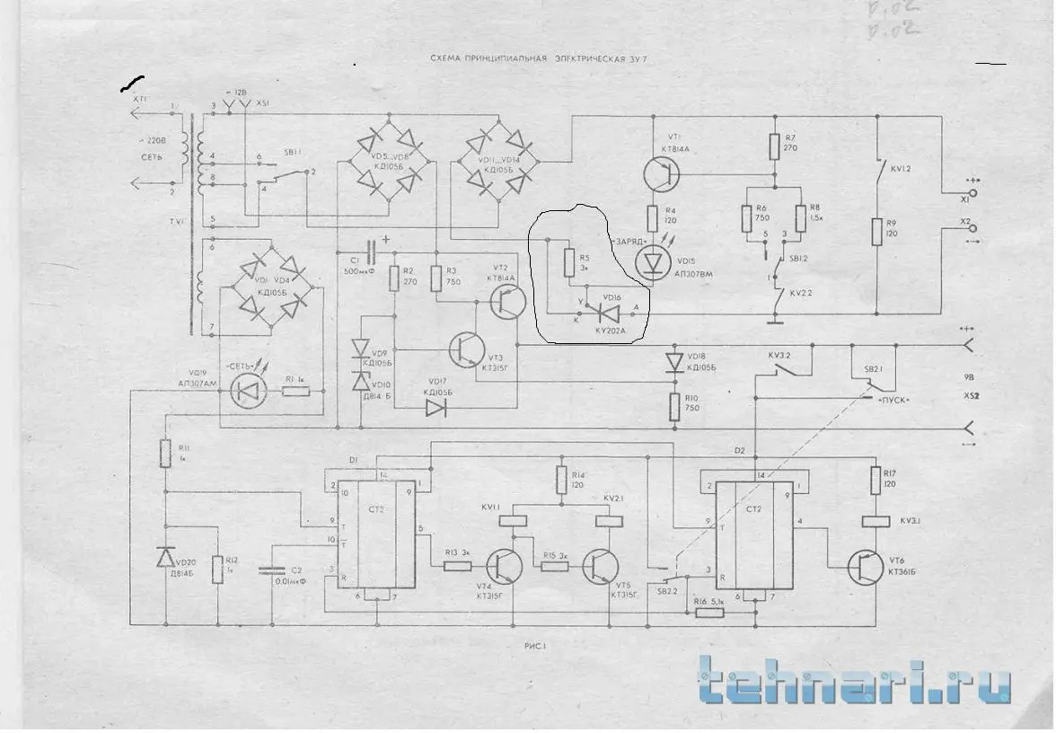

Доброго всем.В схеме зарядного ЗУ-7М теристор КУ202А заменил на КУ202И ноон не включается и не пропускает напряжение может что то еще вышло из строя подскажите ? Схему прилагаю.
    62.3 KB · Просмотры: 57
Доброго всем.В схеме зарядного ЗУ-2М теристор КУ202А заменил на КУ202И ноон не включается и не пропускает напряжение может что то еще вышло из строя подскажите ?
Светодиод "Заряд" горит?
