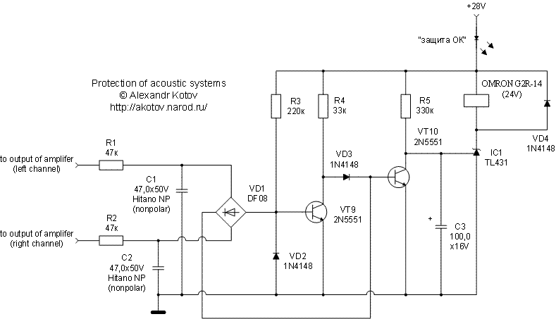

Кто делал защиту АС от постоянного напряжения, можете дать схему и печатку.
  • Like
Реакции: WHS
Вот нашел несколько схем что можете сказать
1 Рисунок
Универсальная защита акустических систем от постоянного напряжения, щелчков и выбросов при включении и отключении питания, инфранизких частот. Применена во всех моих усилителях с незначительными вариациями схемы. Отличается от других конструкций аналогичного назначения независимостью каналов, надежностью, простотой настройки порога срабатывания и времени задержки.
Светодиод в цепи питания индицирует подключение акустических систем и выведен на лицевую панель в качестве индикации включения усилителя.
Максимально допустимое напряжение питания защиты - 36 вольт, при превышении этого значения выйдет из строя ИМС TL431.
Конденсаторы С1 и С2 - неполярные электролитические.
Транзисторы - любые кремниевые маломощные.
Диодный мост VD1 должен иметь допустимое обратное напряжение не менее значения напряжения питания усилителя, выпрямленный ток мостика не важен.
Диоды VD2, VD3 - любые маломощные, VD4 - с малым временем восстановления и обратным напряжением не менее 100 вольт.

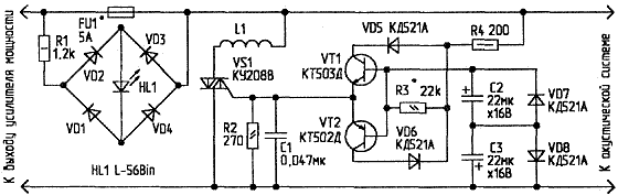

Рисунок 2
При появлении на выходе УМЗЧ постоянного напряжения любой полярности более 3...4 В, резко возрастает напряжение на выводах конденсаторов С2, СЗ. Ток, протекающий через резистор R4, один из диодов VD5, VD6 и один из транзисторов VT1, VT2, открывает симистор VS1. Открытый симистор шунтирует выход УМЗЧ до момента перегорания предохранителя FU1. При его перегорании начинает мигать светодиод HL1. Элементы С1, L1 предназначены для предотвращения несанкционированного открывания симистора из-за помех.
Предохранитель выбирается исходя из максимальной выходной мощности усилителя и сопротивления акустической системы.
В устройстве можно использовать резисторы типов С1-4, С2-23, МЛТ и другие соответствующей мощности. Конденсатор С1 — керамический, типов К10-7, К10-17, КМ-5. Оксидные конденсаторы С2, СЗ — типа К50-16, К50-35. Оба эти конденсатора можно заменить одним неполярным, при этом диоды VD7, VD8 из схемы исключаются. Диоды КД521А можно заменить на КД102 (А, Б), КД103 (А, Б), КД518А, 1N4148. Светодиод HL1 может быть как мигающим, так и постоянного свечения, например, АЛ307, КИПД35, КИПД40.
Транзистор VT1 можно заменить на КТ503Е, КТ602, КТ683, MPSA-43, 2N5550. VT2 заменяется КТ502Е или любым p-n-р транзистором из серий КТ6116, КТ668, 2SA709, 2SA910, MPSA-93. В качестве симистора VS1 подойдет КУ208 с индексами Г, Д или ТС112-10, ТС112-16 и другие на рабочее напряжение не менее 100 В.
Дроссель L1 наматывается проводом ПЭВ-2 00,68 мм — 75 витков на каркасе из плотной бумаги с внешним диаметром 10 мм.
Для проверки собранного узла плавкий предохранитель временно заменяется лампой накаливания на напряжение 6...12 В и ток 0,16...1 А. Узел подключается к выходу лабораторного блока питания с регулируемым выходным напряжением 2...10 В. Плавно увеличивая выходное напряжение, по моменту зажигания лампы определяется порог срабатывания защиты. Если он будет не более 4 В, то узел пригоден для совместного использования с автомобильными УМЗЧ. При указанной на схеме емкости конденсаторов С2, СЗ, задержка срабатывания защиты составит около 1 с. При необходимости время задержки можно уменьшить до 0,2...0,5 с, взяв эти конденсаторы меньшей емкости.
Конструктивно этот блок может быть размещен как внутри УМЗЧ, так и в АС. В случае установки узла внутри акустической системы, если в АС есть наполнитель из горючего материала, например, вата, он не должен соприкасаться с деталями узла защиты.
Для многоканального усилителя собирается соответствующее число блоков.
