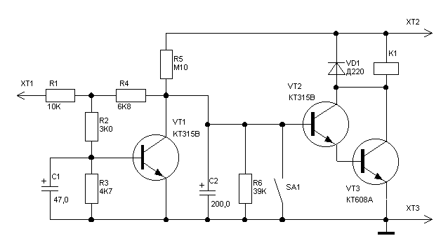

пришло время подумать об защите АС и усилителя.
искал в интернете, нашел на МС uPC1237 но там нету защиты от КЗ на выходе. :tehnari_ru_281:
подскажите рабочую схему защиты.
Требования защиты:
Защита от КЗ на выходе
защита от постоянного напряжения на выходе УНЧ.
задержка включения АС, и моментальное отключения
индикация срабатывания защиты
:tehnari_ru_837::tehnari_ru_837::tehnari_ru_837: :tehnari_ru_837:
uPC1237 отличная микросхема и отличный выбор. В защите от КЗ на выходе нет необходимости и эта функция достаточно сложна в реализации и чисто статистически такая авария маловероятна.
Так же практически во всех усилителях есть ограничение по выходному току.
И самое главное, защита ставится для АС, как самый дорогостоящий компонент системы, а не усилителя мощности.
Защитой от КЗ на выходе УНЧ , отлично служит обычный предохранитель. Но сколько я схем уже перепаял ( в основном на транзисторах ) , никогда его не ставил. Случаи КЗ на выходе были много раз, но что бы сгорели выходные - ни разу!

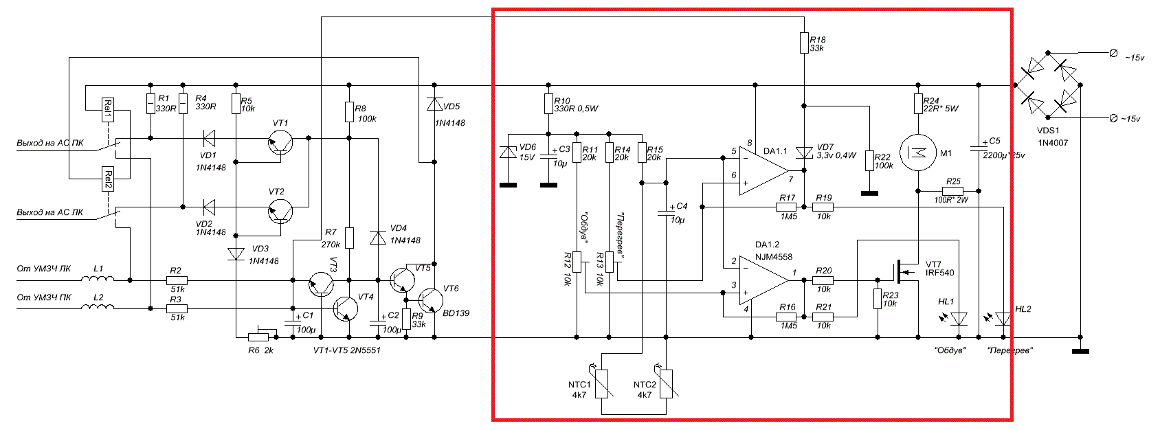

вот нашел схемку, думаю её собрать(кто нибудь собирал?)
говорят есть защита от КЗ
вопрос по схеме.
то что выделенно красным можно исключить?я так понял это для регулировки оборотов вентилятора
На какие ещё можно поставить транзисторы?
    40.7 KB · Просмотры: 7,944
Эта схема защиты от усилителя Натали. От короткого замыкания не защищает. Там в схеме усилителя есть токовая защита. Защита от КЗ в нагрузке всегда в схеме усилителя))
Рекомендую эту защиту от усилителя Бриг:
Посмотреть вложение Защита моя.zip
меня всё мучает вопрос: если усилитель на TDA7294 будет работать на полную мощность и произойдет КЗ на выходе, то всё норм будет или ба бахххххх?
Цена этой микросхемы по сравнению с хорошей АС - смешно, токовая защита в ней есть (SHORT CIRCUIT PROTECTION).
