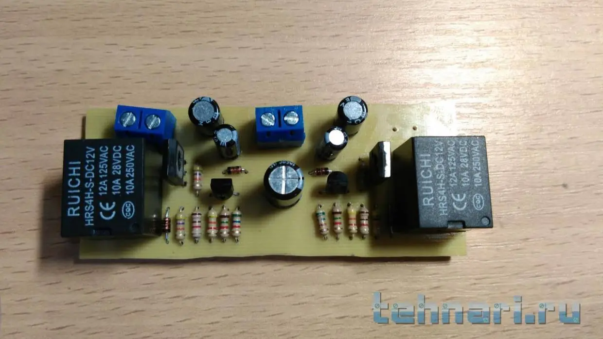

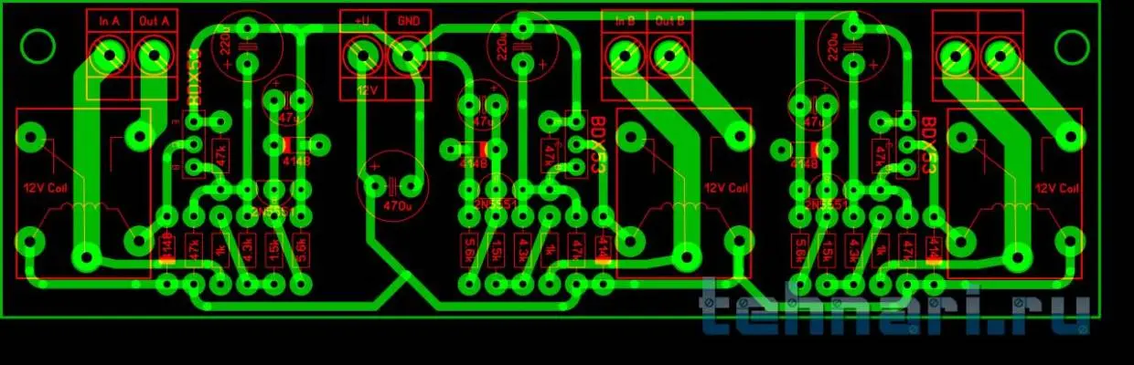

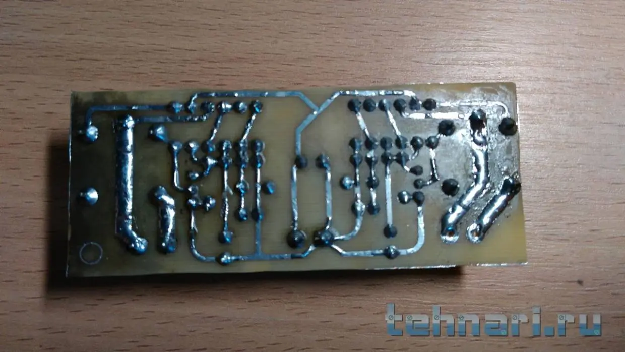

И снова всем доброго времени суток. Спаял защиту, но пришлось поменять левый кт972а на кт816а, потому что при подаче питания связанное с ним реле не включалось( Теперь включаются оба, но появилась новая проблема. При подаче напряжения с батарейки 1,5В защита не срабатывает (реле не переключаются). В чем может быть проблема?
Прилагаю схему и фотографии сборки. Из схемы только выкинул 3 реле за ненадобностью.

Защиты а ля Бриг начинают срабатывать примерно от 4В.
Вот чёрт! И как же быть? 4В не убьёт АС?
4 вольта на нагрузке 4 ома это всего 4 ватта мощности.
Что-то она и от 9В не отключилась(
до 30В можно не бояться
