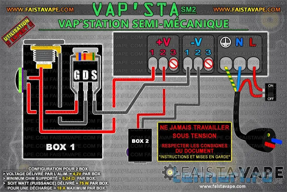

есть вариант сделать механический бокс (см. схему в приложении), но он требует большей ответственности в использовании, ибо можно сильно накосячить установив неправильную намотку. При использовании платы появляется больше функционала и уменьшаются шансы спалить блок. А в целом суть такова - вейп станция устанавливается в вейп баре и гости имеют возможность за определенную плату использовать ее в свое удовольствие. Какой профит бару? Нет необходимости тратиться на такой расходник как АКБ 18650.

в любом случае, раз спрос есть - значит надо) Эту идею придумал не я, да и не прошу накидать мне рабочую схему чтобы не заморачиваться, собираю информацию по крупицам из различных источников. После недельного стояния в тупике по данному вопросу о БП решил обратиться сюда
Вам виднее ньюансы конечно, но раз уж у вас бар, то я бы и о намотке своих спиралей для испарителей задумался, они тоже ведь расходники. Подобрал бы сопротивление спирали под 12 В чтобы 100 Вт желаемых было, обычный или электронный предохранитель в цепь для защиты и кнопка.
