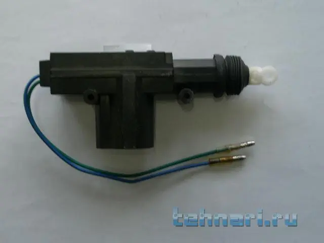

Доброго времени суток уважаемые форумчане!
Вводная:
Построена система (квест) на контроллерах, электро-замках и пр... не суть важная. В качестве электроприводов использованы линейные актуаторы от автомобильной сигнализации (см. фото) в мануале к приводу четко прописано что время подачи напряжения не должно превышать 4 секунд. По факту самодельный контроллер периодически глючит и релюхи залипают на целые минуты в следствие чего обмотки этих приводов выгорают как спички. Привод кушает ни много ни мало 4А.

Тут нужна защита по превышению потребляемого тока. Хорошая и надёжная защита получится сравнительно сложной, но можно опробовать и более простой вариант.
Последовательно с обмоткой включаешь позистор. При остановке мотора, ток возрастает, разогревая позистор, который увеличивает своё сопротивление и тем самым ограничивая ток мотора до безопасного значения. Такие позисторы применялись в некоторых моделях автомобильных стеклоподъёмниках, можно попробовать и применяемые в импульсных блоках питания телевизоров и т.д.
Либо таймер прерыватель который будет отключать релюху через 4с, либо в разрыв одного из проводов биметаллическое термореле которое будет отрубать питание при превышении температуры. При таймере изготовление сложнее и дороже, при биметаллическое термореле стоимость копеечная и всё просто, но не включится пока не остынет)))

Позистор и термореле выбирать по каким параметрам? По току? Напряжению?
Позисторы, самовосстанавливающиеся термопредохранители выбирают по току, напряжению и другим параметрам.
У вас залипают контакты реле? Или у вас контроллер не отдает команду на останов? По какому принципу контролер отключает двигатель (концевик, датчик тока, реле времени)?
Программное управление реле запрограммированное на замыкание контактов реле на 3 секунды
Но что происходит по истечении 3-х секунд? Не снялось напряжение с катушки реле? Напряжение снято, но контактная группа замкнута (прикипела / залипла)? Отпускает потом сама? Или постучать по релюхе приходится?
