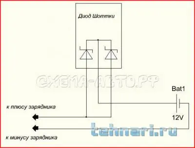

есть зарядка для автоауккумуляторов.выход управляется через тиристоры.сделал защиту от переплюсовки на диоде шотки и зарядка перестала работать.что делать?
    5.5 KB · Просмотры: 1,722
помогите, в чем может быть дело?
Убрать защиту.
В "умных" ЗУ контролируется напряжение на АКБ, а Вы его сбили с толку своими диодами.
а как же быть с защтой от переплюсовки?
1. Запомнить что минусовая клемма на авто акку всегда меньшего диаметра.
2. Промаркировать выводы от зарядного цветом (- черный, + красный) и хорошо видимыми знаками + и -.
Удачи.
В том, что диоды надо включить наоборот.
Диод - это полупроводниковый прибор, проводящий ток только в одном направлении. При этом надо соблюдать полярность включения. Плюс надо подавать на анод диода. А на приведённой схеме плюс подан на катод. Вот
Все он правильно нарисовал, плюс с зарядного на аноды диодов и идет. Просто тут скорей всего вот это-
Убрать защиту.

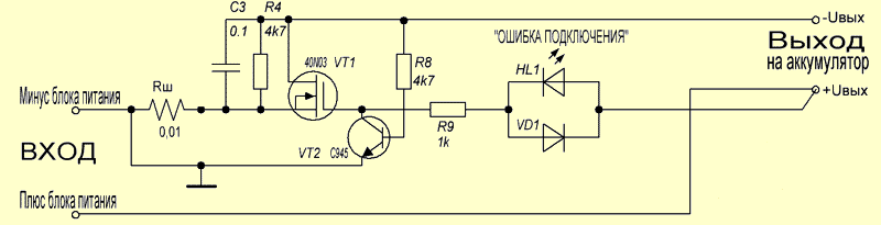

Если ещё нужно, вот защита от переполюсовки+ защита от КЗ.
    9.6 KB · Просмотры: 2,167
У автора вот так:"Если резистор на 0,1 Ом, то защита сработает при токе 4 Ампер, при двух параллельных резисторах 0,1 Ом (сопротивление 0,05 Ом) защита сработает при токе 7-8 Ампер)."
    16.1 KB · Просмотры: 128
а вот подскжите, шунт 0,01 Ом - из чего сделать и как так точно его замерить?
Народ вообще без этого шунта собирал- работает.
Я брал 1-2 сантиметра (кусочек) шунта из убитого китайского мультиметра.
Вообще-то у него полное сопротивление 0,01 Ом должно быть, я делал на бОльшие токи, потому и кусочек брал. И толщина подходящая.
Были положительные отзывы на радиокоте использования вместо этого сопротивления заводского шунта на 10, и 20 ампер. В общем, по сути, кто что хочет туда- то и паяет, лишь бы не очень тонкое.
Можно и проволочку латунную, сантиметров десять спиралькой.
В общем это не критично.
