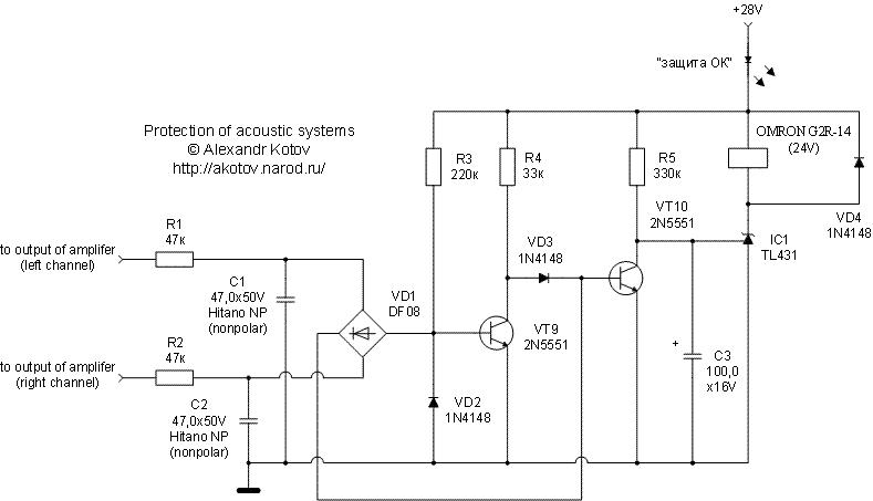

Здравствуйте всем. Собрал вот такую защиту. Задержка включения есть, а от постоянного напряжения на входе реле не срабатывает. Может дело в питании 18 вольт? Транзисторы заменил на кт3102. Как на схеме в продаже не было.

Забыл написать. В спринте использовал макросы, так что цоколёвка транзисторов со схемой не совпадает. А так всё по схеме. Вроде как...
АУУ. Печатку правильно развёл? Там на схеме перемычка ещё не обозначена, от электролитического конденсатора на землю.
