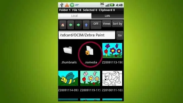

Если вы хотите, что бы ваш медиаплеер или галерея не сканировали все папки, а только те, которые можно показывать, вы с легкостью сможете скрыть их с помощью одного файла.
- Для начала скачайте файл Посмотреть вложение tehnari_.nomedia.zip и закиньте его в ту папку на смартфоне, которую не хотелось бы сканировать. Сделать это нужно до того, как туда попадут файлы. (Если закинуть его не в пустую папку, содержимое удалится).
- Если вы скопировали .nomedia в папку с файлами и они удалились, просто перенесите нужную библиотеку в эту папку еще раз.
- Если файлы, которые необходимо скрыть находятся в подкаталогах (прим. Folder/Folder1/Folder2/Folder3...), .nomedia можно поместить в корень Folder, этого будет достаточно.
- Кроме того, вы можете создать скрытую папку. Достаточно перед названием поставить точку. Так, папка .music не будет отображаться в медиаплеере.
