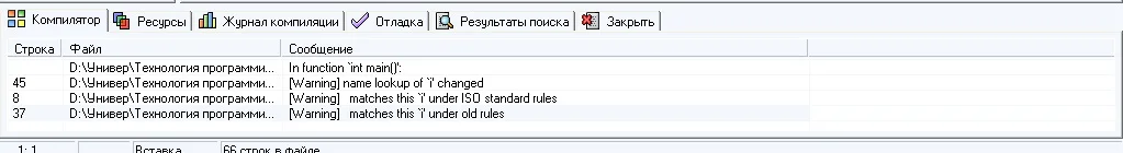

Сама программа запускается, но выдает в строке компиляции:
    15.9 KB · Просмотры: 42
Нашел ответ. Если у кого есть другие варианты буду рад их увидеть
Ответ пришел: Уберал int перед i во всех циклах for
И все заработало нормально.
Вот код:
