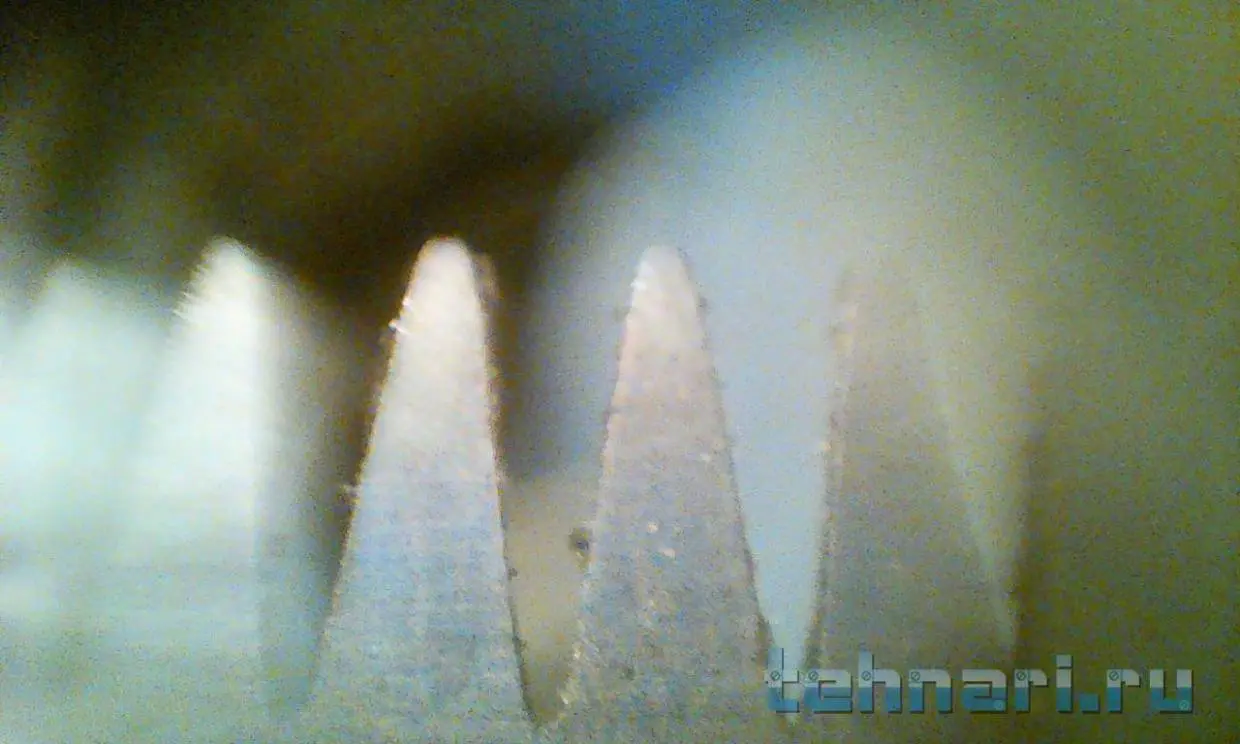

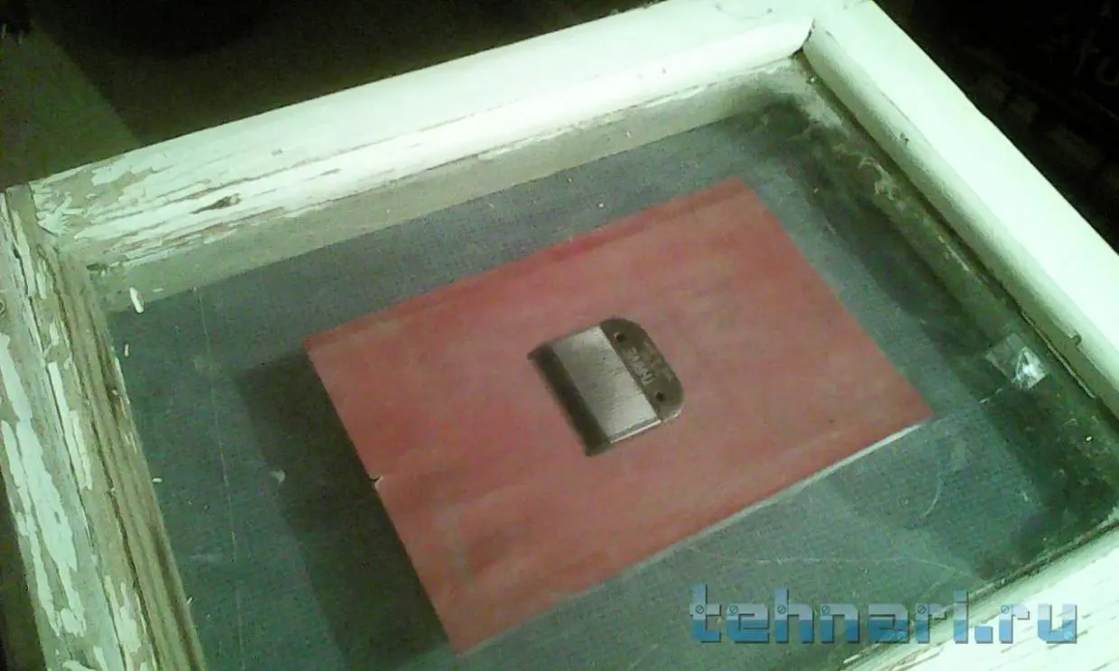

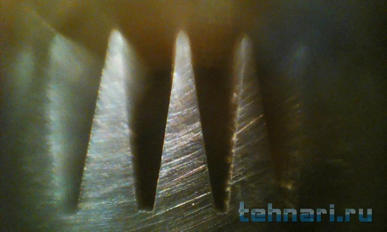

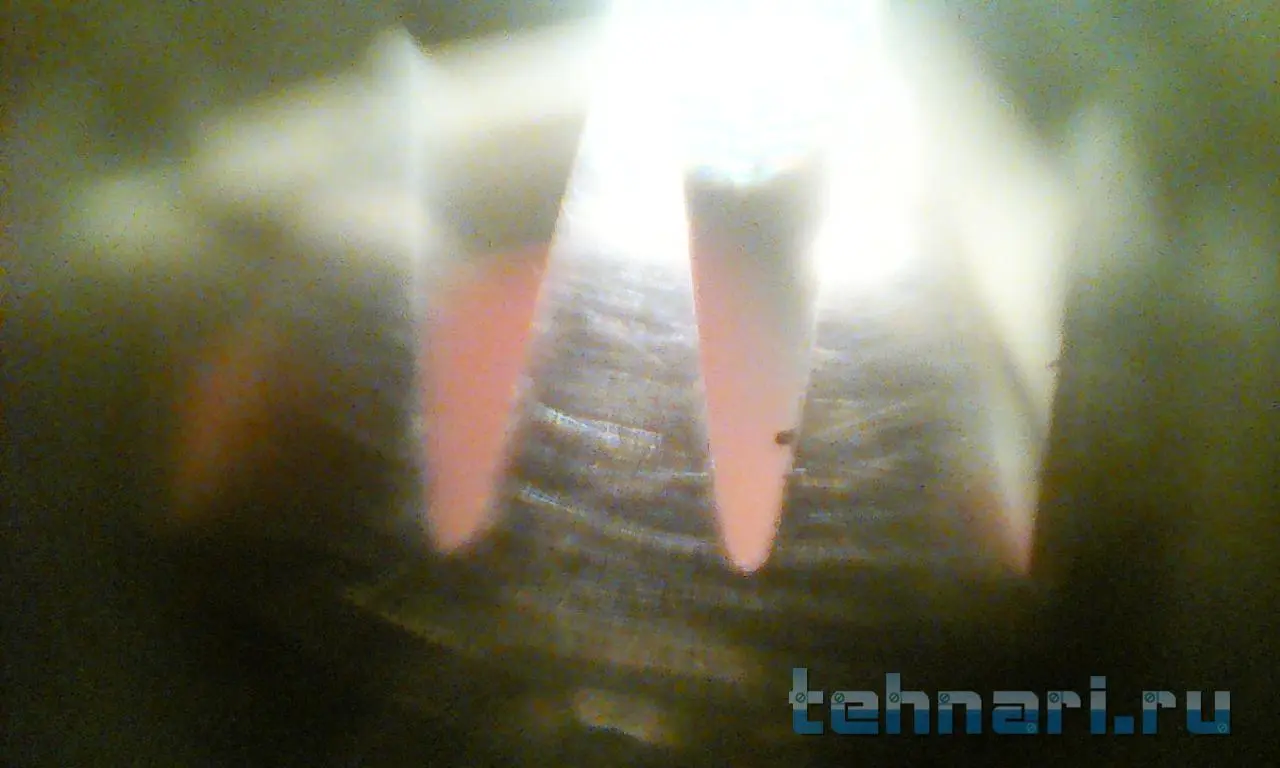

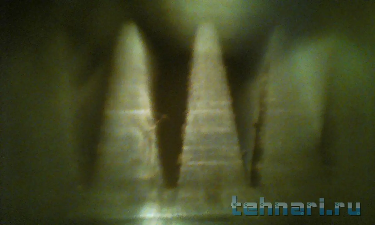

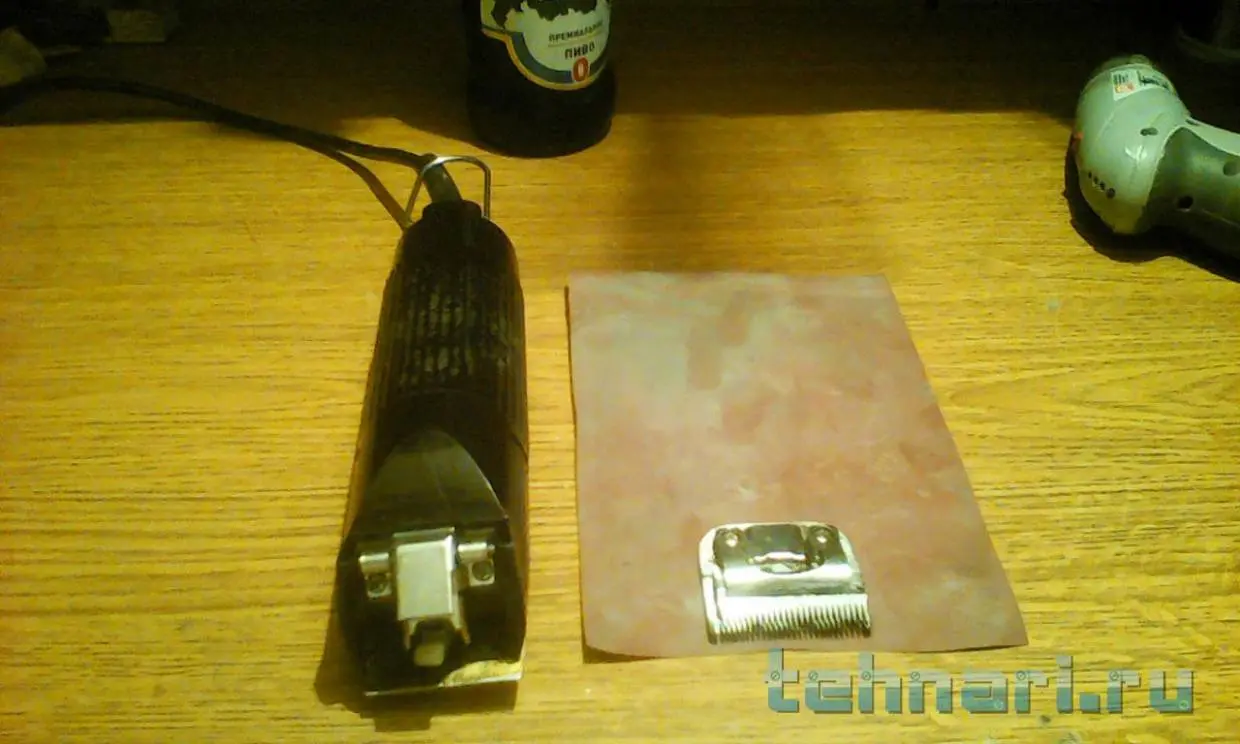

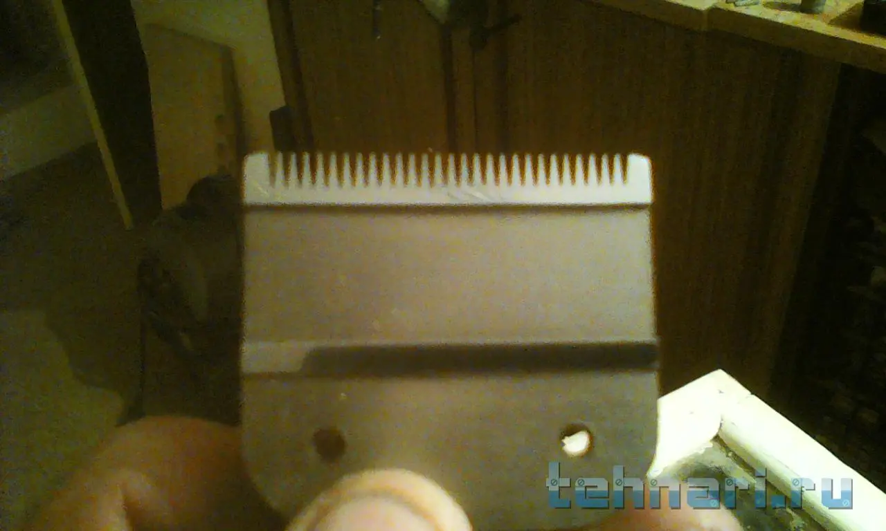

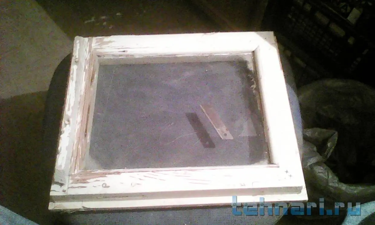

Нужно стекло, водостойкая наждачка зернистостью примерно 1200, ну и всякие кисточки и так далее...
Стекло нашлось прямо с форточкой. Отмыл, зачистил лезвием и скотчем приклеил влажную наждачку.
Процесс шлифовки контролировал фотиком в смартфоне с линзой от СД-привода.
Меж зубов чистил зубочисткой с красной ручкой. На фото линза от фотоувеличителя.

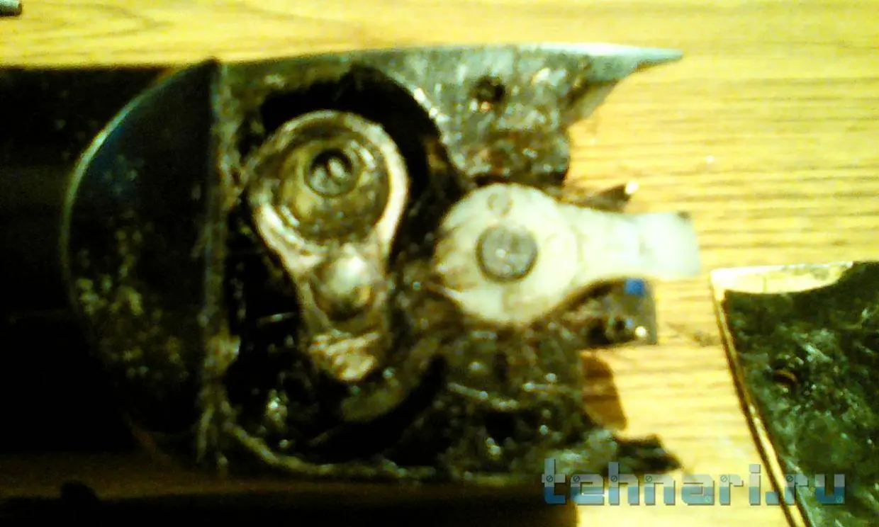

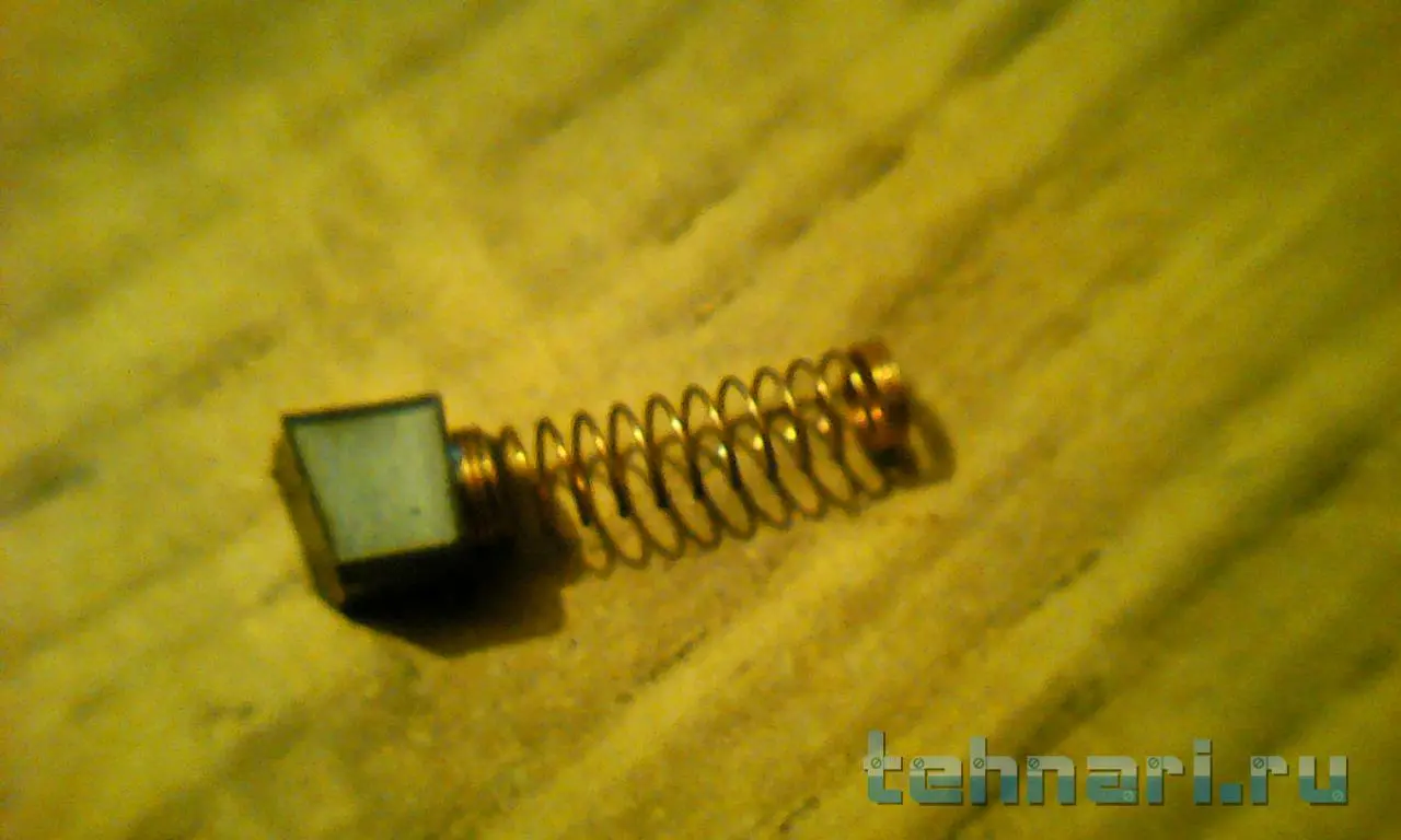

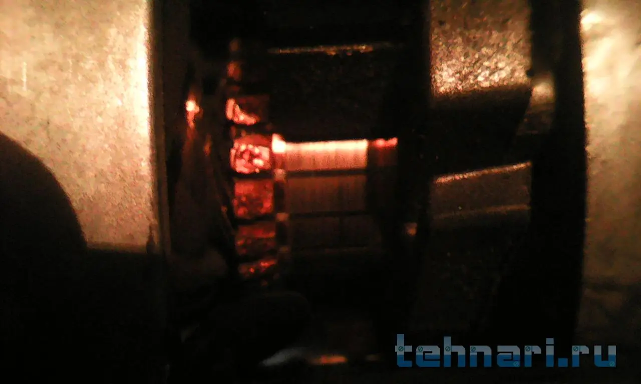

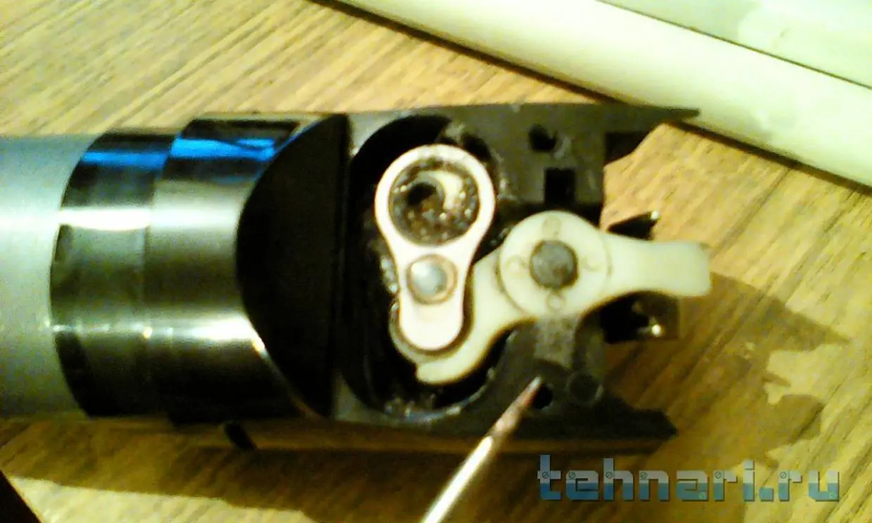

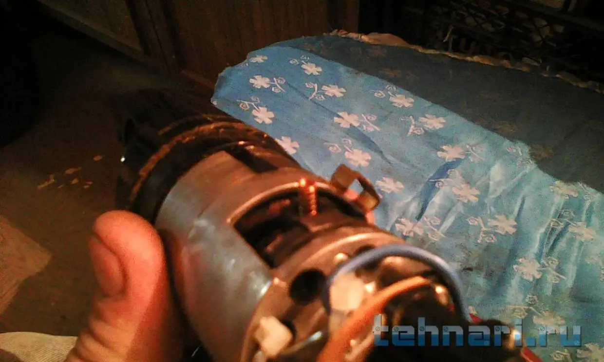

Заодно надо провести ревизию самой машинки. Она полна волосьев и щётки криво сточены наполовину. Щётки как и в фене не имеют поводка.
Коллектор в норме. Отсутствуют защитные поролончики, вырезал новые. Ну и внимательный читатель заметил изменение цвета корпуса. Растворитель разъел грязную заводскую краску, пришлось перекрасить.

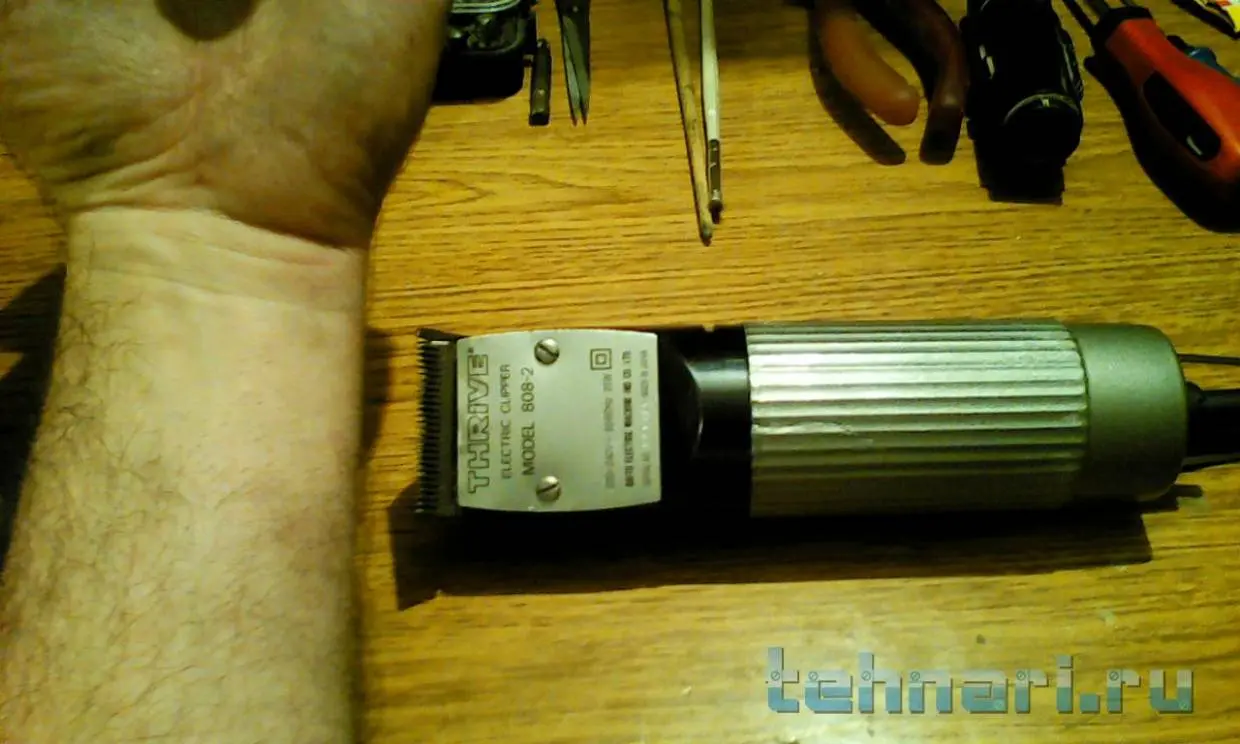

Опробовал заточку за запястьи, чуть-чуть, а то пришлось-бы стричь всё тело.

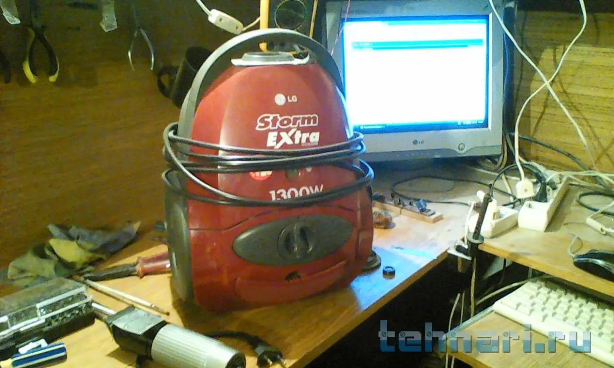

Вот и всё, приступаю к пылесосу.
Отлично, познавательно, Вячеслав! Надо тоже самое со своей машинкой провернуть. Как я понял, это какая-то профессиональная машинка?
Он тааак зарос, что даже пришлось побрить. И оказалось, что его зовут Самсунг. Тёщин пылесос.
Да, вибрация минимальная. Жена-ж теперь ещё и парикмахер, в добавок к маникюрше-педикюрше.
Забыл сказать-
Оказалось, что машинке уже лет 10 и щётки сточились наполовину. Они в обеих плоскостях тоньше посадочного места и сточились криво. Я их подправил и машинка зажужжала быстрее.
Блин, а я недавно выкинул пылесос у которого "тяга" упала, поспешил, сейчас бы мастер - класс по ремонту пылесоса получил бы. Жду темы, интересно.
У нас один товарищ точит эти ножи для цирюльников, круг специальный, сделан под конус с очень маленьким углом, служит для того чтобы масло находилось между двумя поверхностями, а не разлеталось по сторонам и металл тёр по металлу в сухую. Мужику уже под 60 лет, весь город к нему носит, уже дом построил и детям квартиры купил. Так что если заниматься этим делом профессионально, то можно жить вполне достойно.
А сколько стрижек она прошла примерно за 10 лет ?
это машинка хозяйки парикмахерской
В парикмахерской их жёстко эксплуатируют , мою наверное рано перебирать , 9лет 10 стрижек , а вообще я заинтересовался заточкой на будущее.

А какими движениями ты затачивал и шлифовал? Продольными или круговыми, как лучше?
Извинения неуместны, т.к. и оскорблений не было))).
Дор, движения сначала вдоль, потом поперёк. Таким образом видны изъяны плоскостей. (чёрт побери, я даже не могу этот процесс описать словами)
Короче, круговые движения шлифуемой плоскости тоже нужны в окончании процесса, на самой мелкой шкурке.
Ясно. В начале крестообразные движения и доводка круговыми.
Есть старая машинка, потренируюсь на ней.
