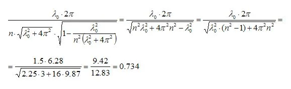

У меня получилось 0.734. Правда, не ручаюсь, поскольку раньше такие задачки не попадались. Просто нашел в Сети решение аналогичной задачи (тыц!), да и подставил вместо n=2 n=0.5.
А почему вы подставили 0.5? у меня же тоже в 2 раза, только не увеличить, а уменьшить. Разве в том, что вы прислали не надо делить на 2? Вот так:

Вообще-то у меня после подстановки параметров в ВАШУ формулу (с исправленной ошибкой, разумеется)... Сдается мне, что Вы малость с калькулятором запутались.
Итак, n = 2, λо = 1.5. Тогда:
