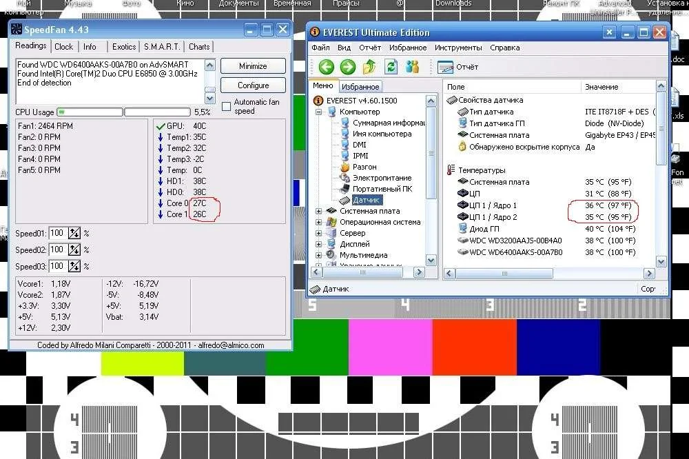

У меня точно такая же проблема. Сначала пробовал сносить/переустанавливать софт и тд, проверялся на вирусы - нифига. Прочитал, вот, что это может быть связано с перегревом видюхи, поэтому скачал спидфан, и вот что она мне выдала:
Temp1: 49C
Temp2: 44C
Temp3: 6C
HD0: 49C
Temp1: 40C
Что это значит и что мне делать? Спасибо

Нижний Temp1 - это, я так понимаю, видюха (чип эйсипиай - оно?)
Не скажу чья температура Temp1, но HD0: 49C - температура винчестера и она весьма высока. Это замеры в простое или после нагрузки? В любом случае, советую сделать профилактику системника с заменой термопасты. Температуры можно замерить Эверестом, в нем все датчики подписываются.
при перегреве винта вешается винда.
Меняй систему охлаждения - все будет работать.
Тут может еще и датчик врать. У меня тоже два винта и один все время на 5С горячее другого я было расстроился потому что его температура летом достигала примерно 48С но потом при старте компа я обратил внимание на то что при температуре в комнате допустим 25С один винт показывает комнатную температуру (пока не нагрелся конечно) а второй сразу на 5С выше - так я и понял что датчик ЛЖЕЦ!
:) Думаю, скорее программа. Сам всегда предпочитаю проверить показания температур в программе с помощью пальца. Он не соврет. :)
Вот тоже весьма сомнительная температура.
ну не знаю... никогда такого не встречал...
Замеры температур моего системника. :)

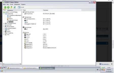

А вот, как у меня обстоят дела:
    11.3 KB · Просмотры: 67
Ох, черт...
Короче, системная плата - 43
ЦП - 23
Aux - 48
Seagate ST380011A - 46
А видео? На снимке ничего не видно. И опять повторюсь - температура винчестера высокая. Попробуйте поставить на него обдув.

значит у разных прог разная интерпритация отображения.
Возможно одна из прог подразумевает, что термо-датчик находится на некотором удалении от источника тепла, а другая - непосредственно с ним в контакте.
Пропорция то идентична... да и погрешность не критична...
