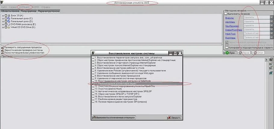

Лечимся от вируса/ов:
1. Качаем AVZ
2. Обновляем базы.
3. Заходим в меню "файл" - восстановление системы и выбираем в числе прочих действий разблокировку диспетчера задач.
4. Проводим полное сканирование все жестких дисков со включенным драйвером AVZ Guard и заранее грамотно выставленными настройками.
Сцыла на скачку: http://z-oleg.com/secur/avz/download.php

Артем, а как правильно выставить настройки?
Долго объяснять... Да вам и незачем пока лезть в эти дебри. Просто все действия выставьте на "удалять" и все. И обязательно сделайте восстановление системы в меню "файл".

Эээ..., я внутрь компа боюсь влезать, но когда пару недель назад мне ставили винду, мастер при мне очищал "внутренности" от пыли, проверял сам комп. Сделала еще раз то что вы сказали, все по нулям. Я имею в виду вирусов и вообще ничего нет, везде стоит 0. Но, когда этот процесс подходил к концу, мой другой антивирус Symantec, поймал несколько вирусов, среди них были кейгены (ключи, он всегда их удаляет). Пока комп не зависал, но все еще впереди. Посмотрим, откроется ли диспетчер задач после этого. И еще, после этого мой антивирус попросил перезагрузку, а когда перезагрузился, то стал искать драйвера, не знаю к чему, что-то вроде мышки, клавы (не внутренности). Не нашел. Я проверила, вроде все работает. Посмотрела в управлении, там в других устройствах стоит вопрос, но я не знаю что там было. И еще, процессов 35 где-то, все по нулям. Бездействие системы 99
Я так и не понял, вы это сделали?
    42.9 KB · Просмотры: 184
Да, все по порядку, как вы и сказали. Сначала нажала в файле восстановление, потом поставила галочку "Разблокировать диспетчер задач", потом включила гуарда, там где у вас стоят галочки у меня изначально стояли, поставила галочки проверить жесткие диски, везде стояло у меня удалить вирусы и только две последние создать отчет (там нет удаления) и нажала пуск. Все проверилось буквально минут за 10. Все по нулям. В отчете стояли нули. Делала так два раза. Да, и еще в самом начале всего, я обновила базы. Только во второй раз, уже под конец проверки этой программы, МОЙ антивирус поймал какие-то вирусы (трояны и мои ключи, он их всегда выкидывает), после чего закончила проверку ваша программа, где было все по нулям, а мой антивирь попросил перезагрузку. Я перезагрузила и он потерял от чего-то драйвера ( в "Других устройствах" стоит вопрос). Автоматически драйвера не нашел. В общем, не помогло. Когда комп завис, диспетчер задач не вызвался.... :(
