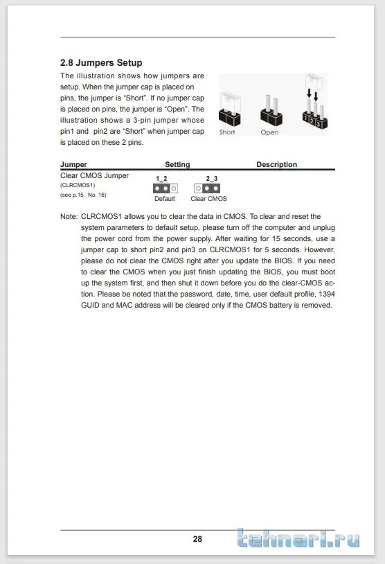

а. и это. если можно успеть посмотреть до зависания. в биосе дощелкаться до температуры. и посмотреть чоона пишет. может и правда в этом дело.

Кулер на проце с 4 мед .трубками все норм. Сброс биоса с зам. Конт. Тож все как надо. Буду искать спикер откл usb устройств на мат плате ни к чему не привило.

отдал в мастерскую умер процессор жду с китая.
