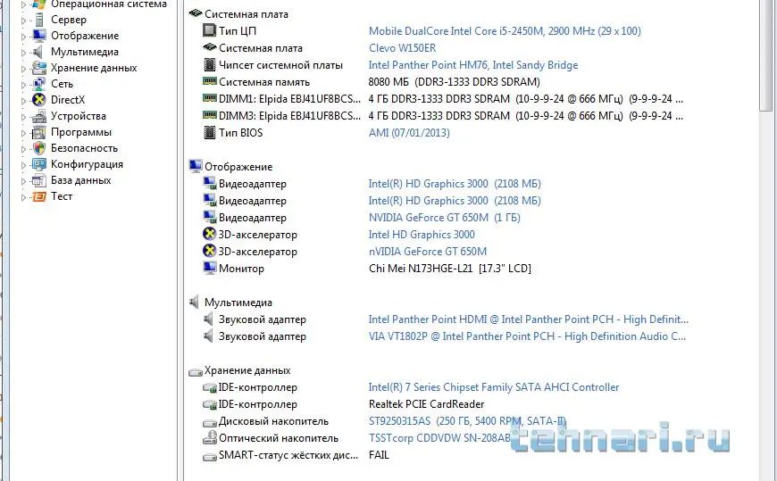

Здравствуйте. Ноутбук DNS 17.3. К сожалению не знаю точную модель ноутбука, но делюсь ссылками на скрины его характеристик. Суть проблемы в том, что время от времени возникают зависания ( секунды на 2-3, а также зацикливание звука).
Поменял винчестер на другой, ничего не изменилось.
1.png.webp - скрин инфы о системе
2.png.webp - логи gpu-z
Посоветуйте пожалуйста куда копать.

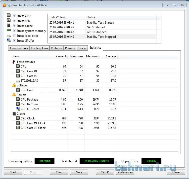

ra1nbra1n, температуры в норме?

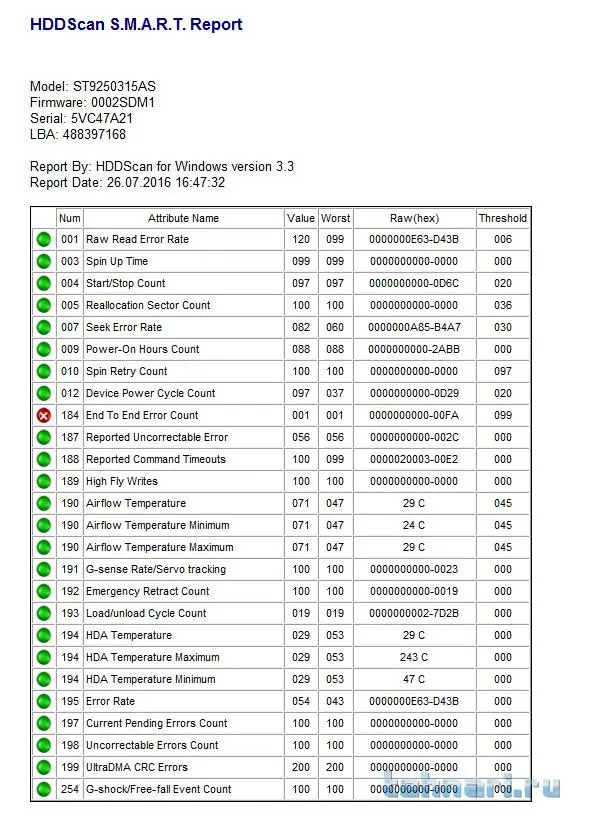

А SMART жесткого диска, на скрине "Fail".
Покажите SMART жесткого диска в программе HDDScan или victoria
Не уверен что это ЖД, потому что с компьютером шел на 1Тб, там были эти глюки. И на этом который сейчас стоит эти глюки повторяются.
Смарт ЖД, как и попросили...
1. Чистить ноутбук от пыли, по необходимости менять термопасту... 95С очень много!
2. End-to-End error
Данный атрибут — часть технологии HP SMART IV — означает, что после передачи данных через кэш-память чётность данных между хостом и жестким диском не совпадает.
** Википедия считает данный параметр критичным
В вашем случае проблема скорее всего в материнке, для начала устраните перегрев.
У меня кулер стоит от другого ноута (я отдавал в ремонт ноут). Там по всей видимости не было на мою модель и они установили другой, который меньше по размерам чем соты моего радиатора...Грешу на вентилятор вообщем, ищу тот который должен стоять. Возможно ли из-за него перегрев? Термопаста новая, ноутбук чистый в плане пыли.
Если ноутбук чистый, то скорее всего "другой" вентилятор не справляться с поставленной задачей или система охлаждения установлена ошибками (термопаста не правильно нанесена, не качественная, система охлаждения установлена с "перекосом" и тд..)
У меня кулер стоит от другого ноута (я отдавал в ремонт ноут).Там по всей видимости не было на мою модель и... они установили другой, который меньше по размерам чем соты моего радиатора...
Нужной термопасты и терморезины тоже не было...
С этого и надо было начинать.
Несите бук в нормальный СЦ или меняйте СО самостоятельно.

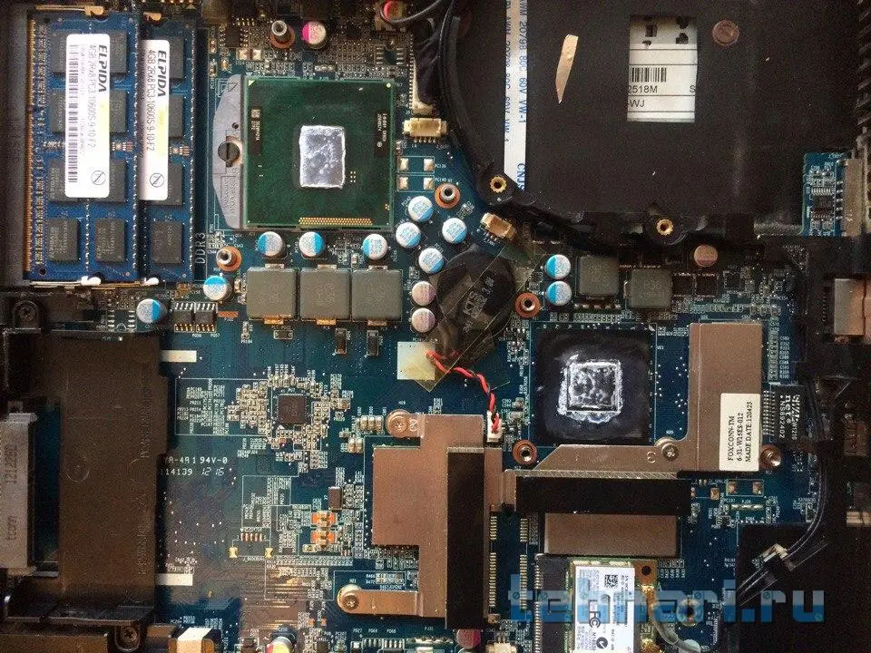

Ребят, поменял вентилятор, нанес новую термопасту. Проблема продолжается...Куда копать?
Делайте фото платы со снятой СО в хорошем разрешении.
С вами можно как-то связаться? На форуме стоит огранечение на ссылки, т.к. у меня нет 20 сообщений. Если прикреплю фотки то боюсь разрешение изображений будет уже не таким хорошим.

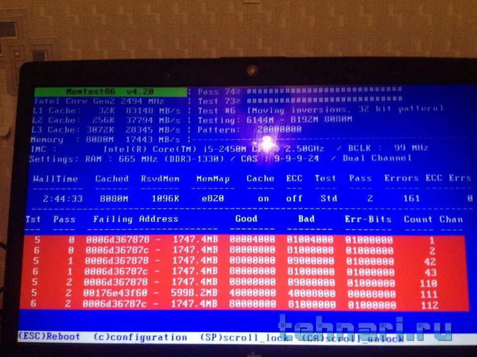

Планку с ошибками на замену.
Планку с ощибками можно определить по фото? Или только методом проб и ошибок? Выставление таймингов в моем случае не поможет исправить ситуацию?
Тест памяти нужно проводить с каждой планкой в отдельности, сбойную - на замену. Но, предварительно на обесточенном ноуте вынуть планки, ластиком зачистить контакты с двух сторон до блеска и вставить одну, провести тест.
