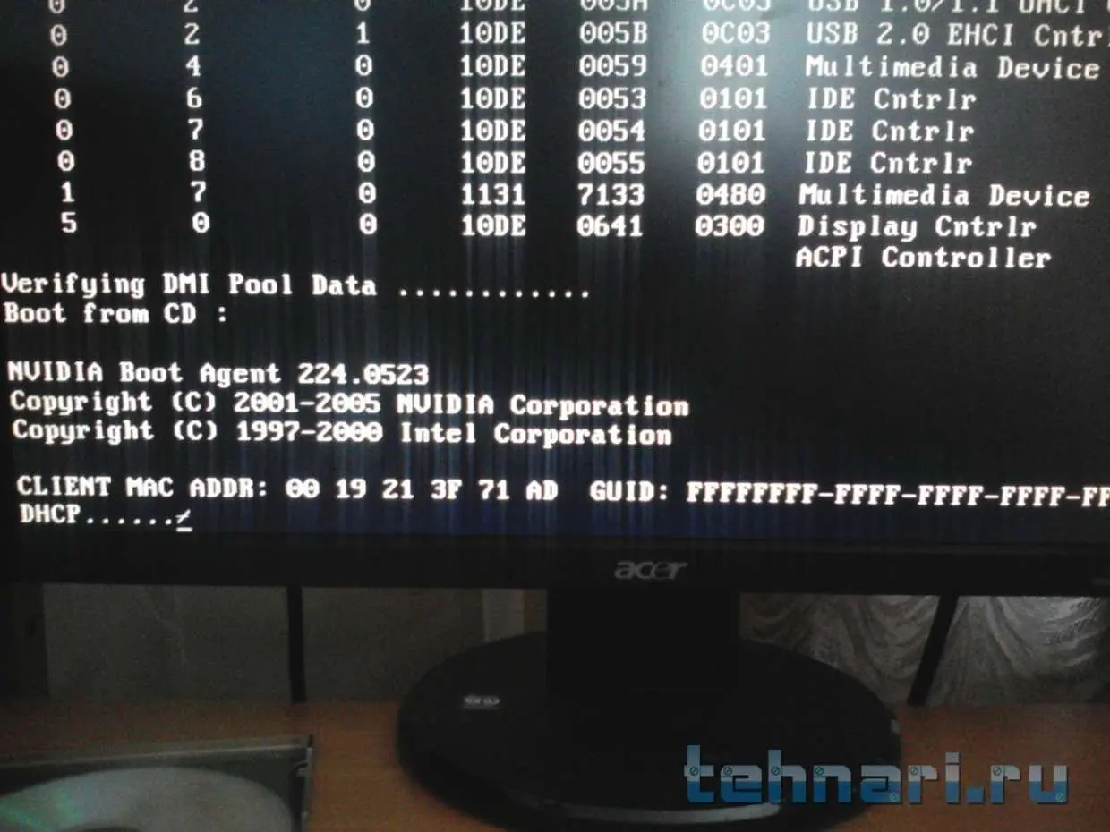

Добрый день! У меня возникает периодически проблема с запуском Win 7. После переподключения кабеля жесткого диска, проблема может отступить. Но не факт. Сегодня после всех манипуляций с ж.диском винда так и не запустилась. На экране в момент зависания вот такая запись. Это что, ж.диску приходит конец?

для начала шлейф идущий с материнки на винт - проверьте-поменяйте-переткните в другой слот(желательно в первый). убитый шлейф - это болезнь у компов...
потом зайдите в биос и проверьте определяется ли винт.
если определяется, то переходите в раздел Boot, и там ставите first boot device - ваш винт.
нвидиа боот агент выключьте(поставьте disable)
желательно фото вашего биос увидеть а то их несколько видов и везде вкладки по разному называются..
Все хорошо, винт определился после замены щлейфа, надо же - чуть не купил новый... 3199 р. за 1 Тб, помоему это вполне приемлемо. Хотя, надо подумать уже и о новом.
