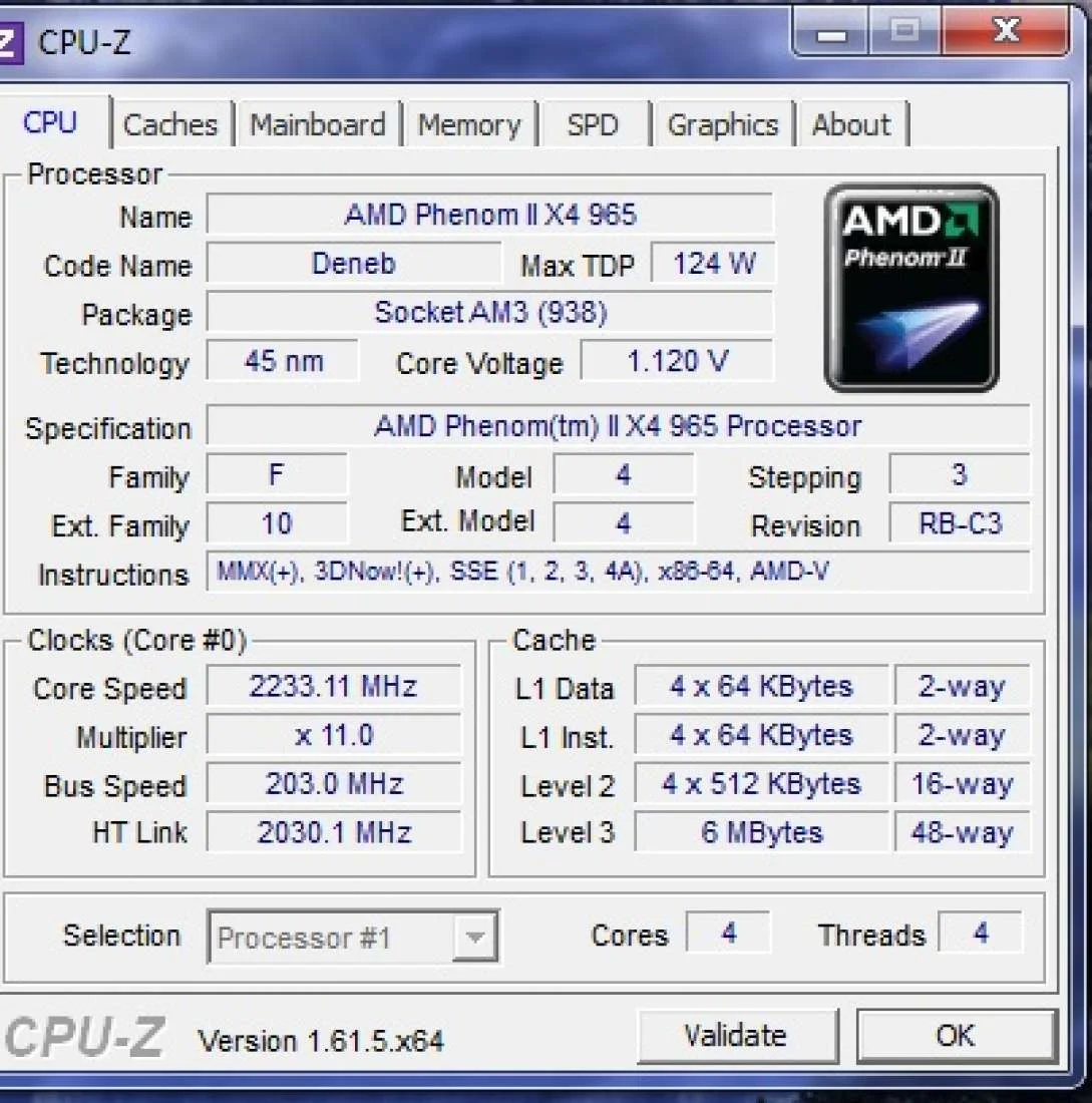

Скажите полное название камня, его можно посмотреть, например, через CPU-Z.
    117.3 KB · Просмотры: 100
Сейчас включаю Ucc, опять все зависает при загрузке винды, никогда такого не было,всегда был включен, как можно исправить?
вот........................
    117.3 KB · Просмотры: 85
Утверждают, что у него физически только четыре ядра, скрытых нет. Возможно глюк биос, попробуйте перешить, если есть желание поэкспериментировать, но скорее всего он не будет работать ни лучше, ни хуже чем сейчас. А вот поменять термопасту я бы советовал...
