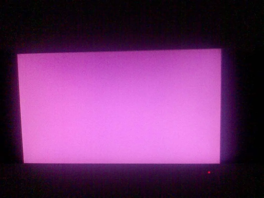

Зависает комп, появляется цветной экран с полосами

Пришло лето, и комп стал слетать гораздо чаще. раз 20 за день. По крайней мере за последние 4 часа, зависал 6 раз....
Я в марте поставил саме свежие дрова , которые были на тот момент на мою видяху (1024 mb/PCI- E/HIS ATI Radeon HD5750 iCooler IV DDR5 (H575FN1GD G)), и на время забыл о проблеме. примерно спустя месец вылез синий экран смерти :) обычный такой, как у нормальных людей- синий экран. Я даж не знал радоваться или нет. Ну и пошло поехало...
После синего экрана идёт перезагрузка, и потом вылазиет сообщение об ошибке следующего содержания:

Вооотт... на форумах не нашёл ничего стоящего, по решению.... Помогите, чем можно)

Ну если верить вашим уверениям (от пятого ноября), что все тесты пройдены на ура, пробуйте искать с программной стороны. Ось, дрова, вирусы, флеш плееры и т.д.
1. Такой случай с зависании был, при перегреве видеокарты, какая-то крутая была.
2. Черт знает что творилось с видюшкой (старая карточка была), поменял в ней 1 кондер и она стала работать.
Мое мнение либо перегрев либо питание
