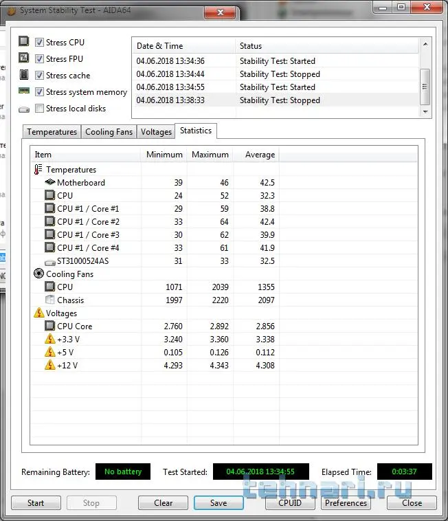

Здрасьте)) Короче тема такая: 2 дня назад начал компьютер зависать (как в простенькой игре так и просто в браузере ) и выключаться монитор ( как будто выходит в спящий режим ). На перезагрузку не реагирует. После этого его очень сложно включить, а именно сам комп включается а монитор нет просто мигает лампочка, раза с 10, а то и с 15 танцы с бубнами, отключения монитора, сетевого фильтра он соизволит включится. Сделал тесты на температуру в программе AIDA 64 (скрин прилагаю) совместно с программой FurMark. В супер тяжелом режиме доходит дошёл до отметки 90 градусов спустя 3 мин.
Скрин теста AIDA + FutMark
    40.2 KB · Просмотры: 171

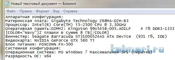

Аппаратная конфигурация:
Материнская плата:
Процессор:
Оперативная память:
Винчестер:
Видеокарта:
Блок питания:
Системная конфигурация:
Операционная система:
О боже этот форум считает что я вставляю какие то ссылки и не даёт выложить конфиг.
    24.3 KB · Просмотры: 213
Первым делом подкинуть другой БП для проверки.
зы если копировал инфу из аиды то это и есть ссылки. А тебе низзя.
всегда поражала аида, вот откуда она мать её знает, какой БП стоит? с какого она такого потолка эти параметры берёт? ну ведь нет у этих бп ни шины данных, ни усб, да и вообще а точно ли такой там бп стоит?
ну а по теме, чистка, замена пасты, проверка харда, кондёры на предмет опухлости, всё по стандартной схеме..
На перегрев похоже, но АИДА говорит, что температуры в порядке. БП проверить на вздутые кондеры и на материнке тоже.
