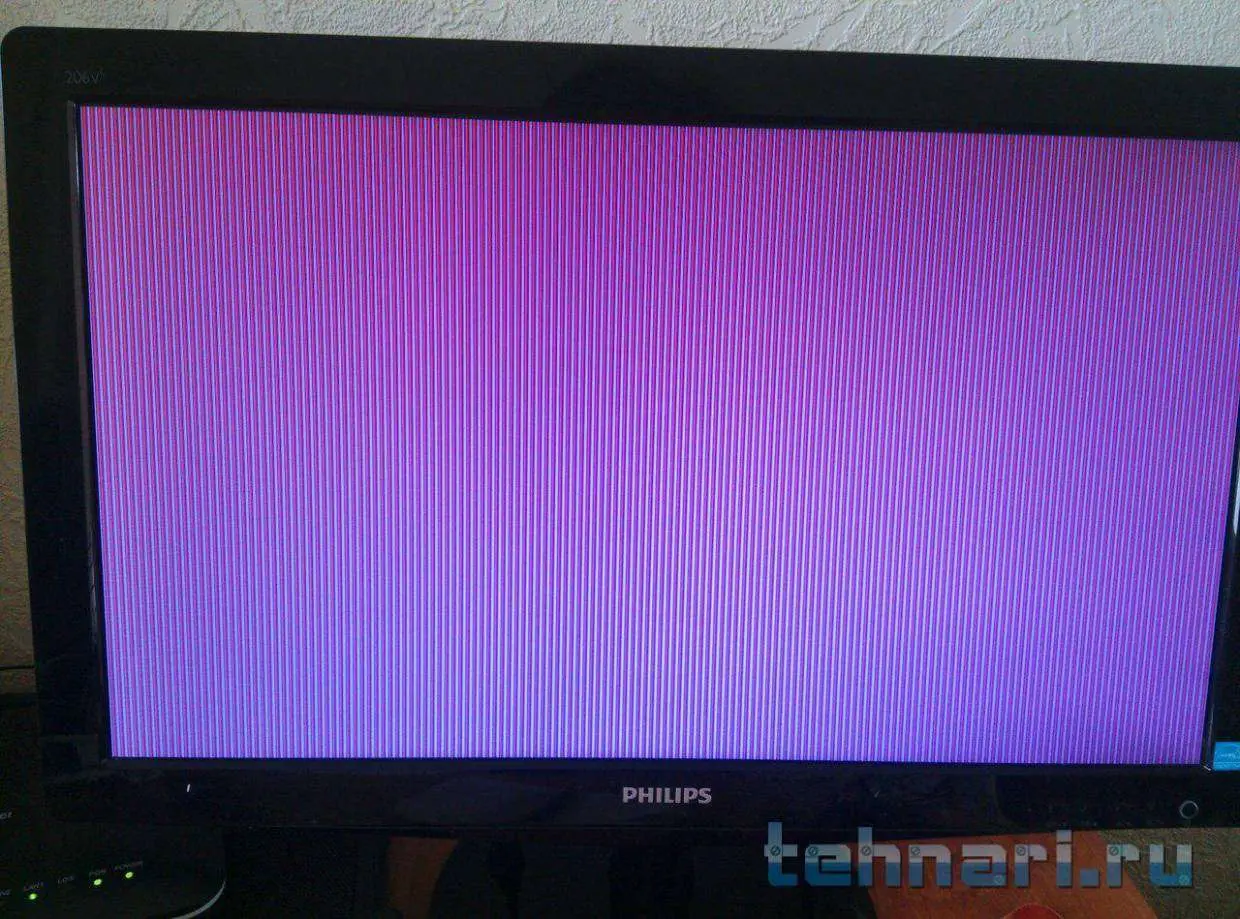

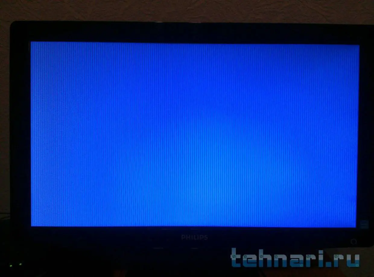

Зависает компьютер с вертикальными полосами
CPU - i5 4440
Видеокарта - MSI Radeon r9 270x
ОЗУ - ADATA DDR3 4Gb x2
БП - 500W Huntkey
Материнская плата - Gigabyte GA-p85-d3
ОС -Windows 7 sp1
При работе иногда вылетают вертикальные полосы(красные, белые, синие) и после звук зависания(что-то вроде "тррррррр").
Причем вылетает не под нагрузкой, в требовательных играх не вылетел ни разу. Может вылететь при просмотре фильмов, видео. Наиболее частые вылеты в hearthstone и фильмы в VLC player. Последний вылет был при 30-40 минут простоя после включения.
В чуть более половине случаев распознается как "синий экран".
Думаю, что-то с видеокартой...проблема в несовместимости, или я продешевил с материнкой

За последние 4 дня вылетел 3 раза.

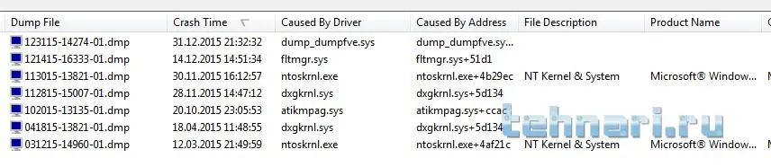

    25.7 KB · Просмотры: 369
Код ошибки бы знать.
Возможны проблемы с "новомодным долбаным энергосбережением", в нетребовательных приложениях сбрасывает частоту и вольтаж- а чуть нагрузка и не успевает переключиться, и в синьку.
Попробуйте откинуть одну планку памяти, если не поможет - другую. У меня подобное было из-за памяти...
В ИГРАХ! не крашится. Где то в режимах 2d-3d собака порылась...
