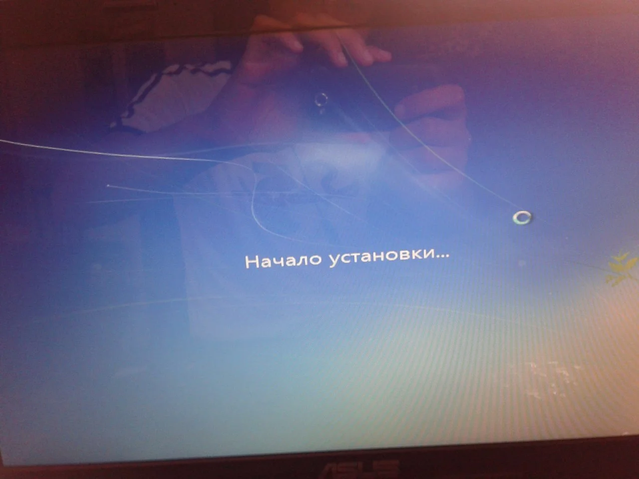

Залагал ноут я решил его грузонуть, после чего виновс вообще не запустился... ну я решил переустановить и вот теперь он зависает при установке вот на этом моменте:
перегрев
пыль
паста
озу
Винда оригинальная или сборка кривая?
Оригинальной сборки не бывает, бывает лицензионная ос.
после замены термопасты и чистки кулера ничего не поменялось...
:) вы бы еще монитор тряпочкой протерли. При чем тут кулеры? ОЗУ меняйте.
оперативку в биосе покзывает... или все таки проблема в ней?
Можкт быть и в ней. Но у вас же ноутбук... сразу не заметил. Если планки оперативки просто не извлекаются (напоимер из слота под крышкой в днище), то проверить этот вариант проблематично.. Попробуйте сбросить настройки БИОС на штатные, а после повторить попытку установки с предварительным форматированием жесткого диска/раздела жесткого диска.
мне что то подсказывает что проблема в винчестере. нашел старую болванку там была утилита проверки диска так вот она его не обнаружила.... Я попробовал диск с ноута подключить в комп и там такая же проблема при установке как и на ноуте... ( так же само зависает как в 1 посте)
Значит диск виноват. О нем я тоже подумал, да забыл написать.
Проблема была в жестком диске! Все решено своим может быть "диким" способом....
