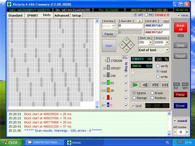

Всем Здравствуйте! Помогите пожалуйста! Ситуация такая: Новый ноутбук с форматированым жестким диском и с установленной чистой не сборкой WinXp SP3 зависает во время работы (останавливается картика и все), так же такие же зависания были при установки самой WinXP! В чем может быть проблемма и как ее решить? Заранее спасибо откликнувшимся!
Фирма ноута ICL
inte core 2 Duo p8600 2.40 GHz
790 МГц, 2 ГБ ОЗУ
как могут быть вирусы если я форматировал диск при установке!
Температура: смотрел (Everest'om)
ЦП 56 С
ЦП 1 / Ядро 1 45
ЦП 1 / Ядро 2 45
Протестировал тамять Memtest86+ v4.20 тоже без ошибок !!! (Pass - 5, Errors - 0 )

А вот что скажете насчет проверки жесткого диска? Может он уже сыпется, отсюда и проблемы:
если с терморежимами все норм., проверьте элементарно на вирусы, если стоит штатный антивирь, то к примеру AVZ enbkbnrjq
А посоветуйте как проверить на сыпанье жеского диска! Вирусов нет 100 процентов!
Счас проверю ! А как ей пользоваться не могу до конца понять??? я установил 4.46b ! Зашел в Tests и справа нажал там старт , верно все?!

я не могу отнести гарантия кончилась! в биосе та же температура!!!! счас выложу тесты виктории!!!
    53.9 KB · Просмотры: 197

Думаю, что или проблема с HDD (пару раз была подобная чертовщина) - решение проверка и формат HDD на другом компе, или поймал "вирусы" уже при установке
Windows (сети и интернета), особенно с IE7 - тогда всё по новой.
Бук новый, но гарантия кончилась ... . Значит ему больше года? Так чистим радиатор от валенка.
Он не тормазит а виснет ! и это не быль 100 процентов! Ну что кто тест по Виктории глянет вышед там вроде бед есть!
