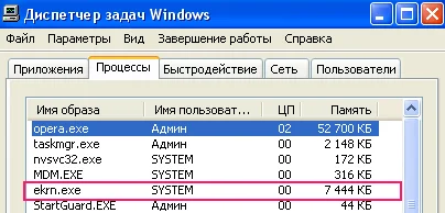

ekrn.exe - это процесс Nod32, поэтому просто удали Nod32.
У меня тоже с ним иногда такие глюки происходят, даже незнай почему, и самое главное в последних версиях этот процесс завершить нельзя.
оперативку переставлял местами, непомогает, что еще можете предложить?
У меня NOD32 4. Вот этот процесс:
    16.3 KB · Просмотры: 117

Kayot, Вам же den1008 предложил - снести Nod32, поскольку это его процесс. Впрочем, можно и не столь радикально: вот, выкопал в Интернете одну рекомендацию (за содержание и последствия не отвечаю):
"Процесс ekrn.exe грузит процессор почти на 100%
Это может происходить в том случае, если у Вас проверяется в
режиме реального времени много файлов и соединений. Для решения проблемы необходимо зайти в дерево расширенных настроек Nod32 и перейти на вкладку защита в режиме реального времени. В меню настройка в разделе методы оставить галочки напротив сигнатуры, эвристика, рекламное/шпионское ПО. Далее нажмите ОК, и на вкладке защита в режиме реального времени оставьте галочки только напротив жестких дисков, съемных носителей, открытие файла, исполнение файла, выключение компьютера. Затем нужно перейти на вкладку фильтрация протоколов и выставить крайний верхний режим".
