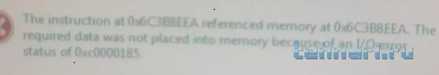

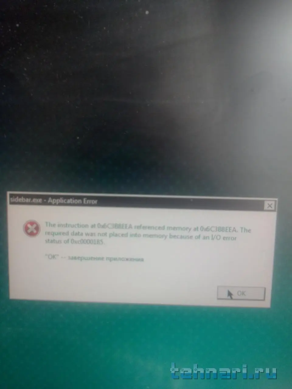

Вот такая вот ошибка ещё вылезла.
Ну, такие ошибки проще решить переустановкой софта - если ошибка выскакивает постоянно, то просто переустанови сайдбар или обнови.
Так же можно передернуть все кабели, почистить ластиком контакты озу и вк.

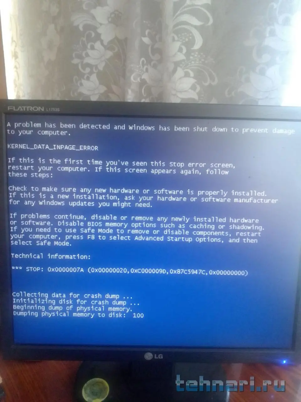

Извиняюсь за качество.
7A - носители информации или озу.
