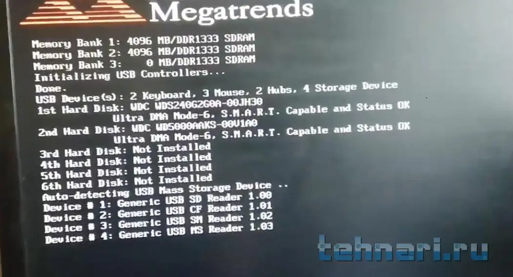

Добрый день,
Вчера купил новую видеокарту MSI GeForce GTX 1650 VENTUS XS OC до этого стояла 550ti.
Когда ставлю видюху,комп запускается, биос начинает показывает подключенные девайсы на экране,после девайса 4 он зависает,становится черный экран и идет один писк биоса, далее проходит какое-то время и опять начинается загрузка и все по новой.Что это,может быть блок питания не вывозит?Хотя по идее старая видюха жрала больше ватт.Блок питания на 450 ватт стоит.

Для начала, скинь биос на дефолт.
Какой фирмы бп и сколько лет ему?

При вставленной новой - отображается старая????
БП еще не нагружен картой , как он может не тянуть)
Настройки биоса сбрасывал,удалял драйвера на видюху,переустановил винду даже не помогло. Блок питания NaviLight NV-450 450W.
Собери всю внутрянку вне корпуса и проверь.
БП желательно заменить на нормальный.
Я фиг знает,честно.Он тормозится,потом начинается один сигнал,потом уже какие-то лаги по экрану начинают идти в виде красных квадратов вверху экрана.

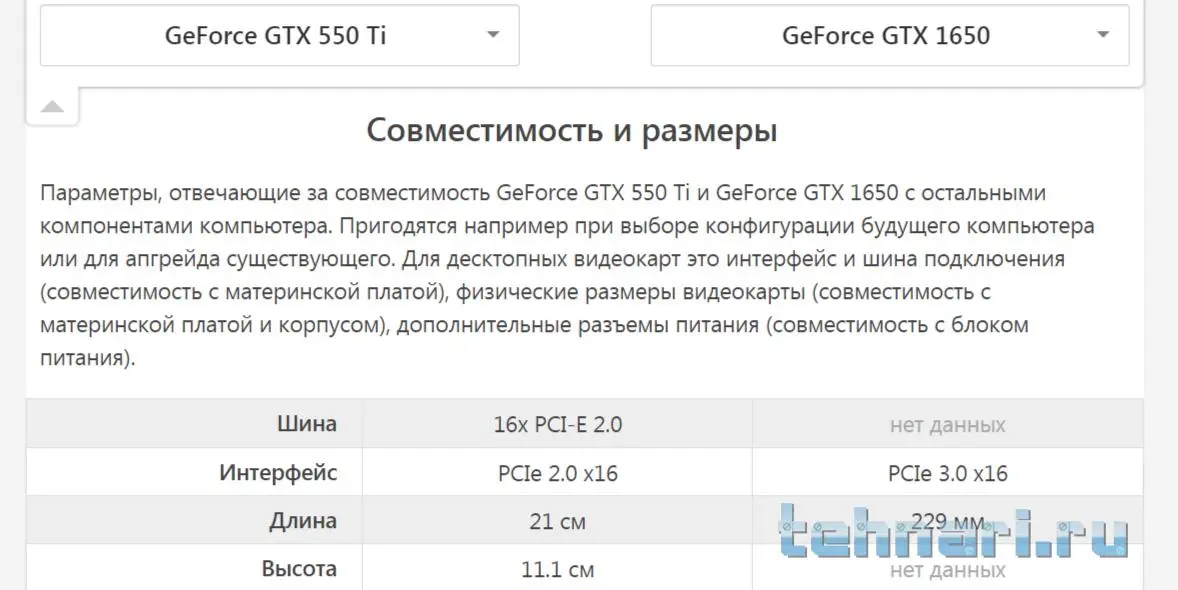

Совместимость 100%???
Что то не нравится мне это строка:
    79.1 KB · Просмотры: 60
Когда то выбирал дискретную видеокарту , на материнке интефейс 2.0,
по ценам 2.0 и 3.0 почти не отличались , как бы мне не хотелось взять 3.0 , но устаревший интерфейс не позволил бы ее адаптировать , не рискнул тогда , и по сей день купленная gt730 не доставляет неудобств , вставил , включил , установил драйвер хоть под 32 хоть под 64bit.
Фото бы в студию материнки с местом слота под видюху и
самих видеокарт обоих рядышком ( их контактные площадки для визуального сравнения )
Блок питания меняй. Ватт 650. Ну может кто подскажет лучше.
