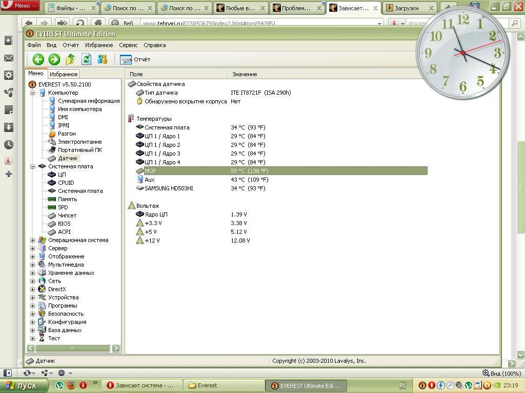

Кстати еще вопрос. Установила Everest, посмотрела температуру. Ничего что там 59 градусов?
