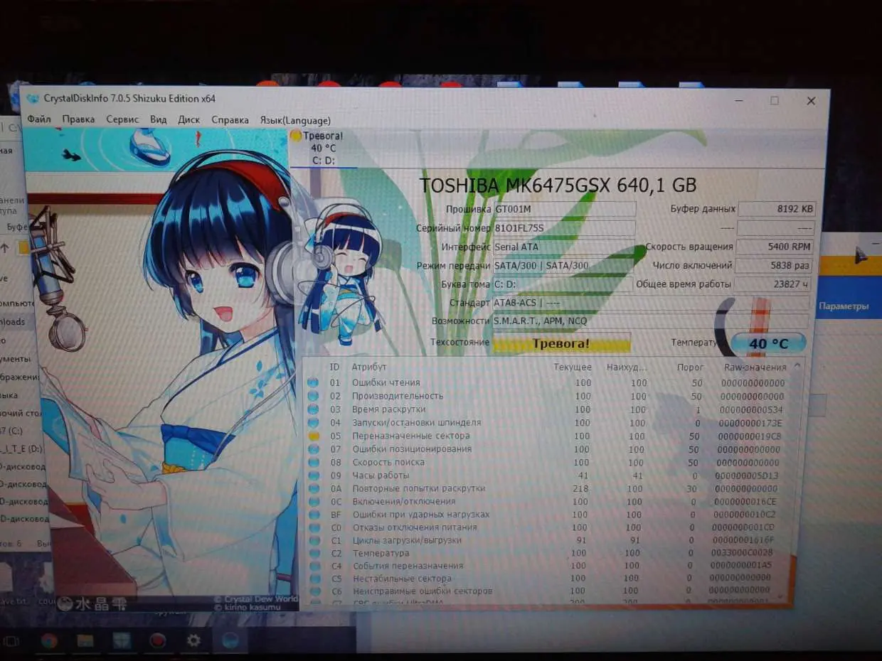

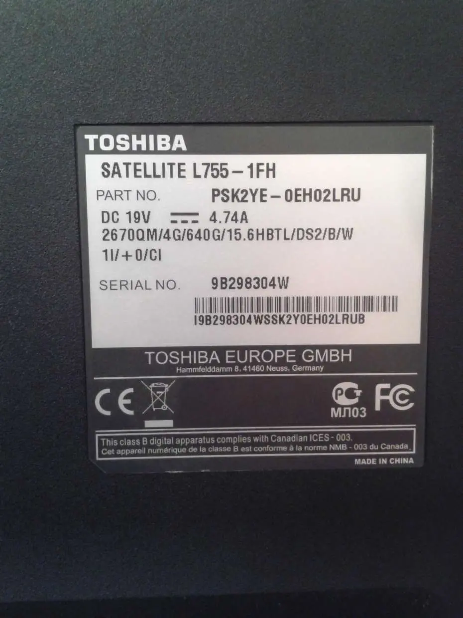

точная модель ноутбука? сразу прикрепите скриншот любой программы, показывающей смарт диска, допустим crystaldiskinfo
ответ
Ссылка на модель
Ссылка с вашей программой

Тут сразу видно - ваш диск заканчивает свое существование. Ноутбуку лет 5 из которых его диск проработал чистого времени почти 3 года - хороший показатель.
Диск на помойку, установить новый диск или ssd, докинуть памяти до 8гб и машинка еще пару лет поработает, до своего полного устаревания.
Починить диск не получится, если там есть ценная инфа - лучше не медлить.

А насчёт плохого состояния диска - я бы посомневался.
Переназначенные секторы - жёлтый параметр (внимание). Остальные все в норме.
Это ещё ни о чём не говорит. И три года для диска - не срок. У меня отлично работают несколько, выпуска 2005…2006 года.
Посмотрите SMART с помощью нескольких программ, и сравните выводимые ими результаты.

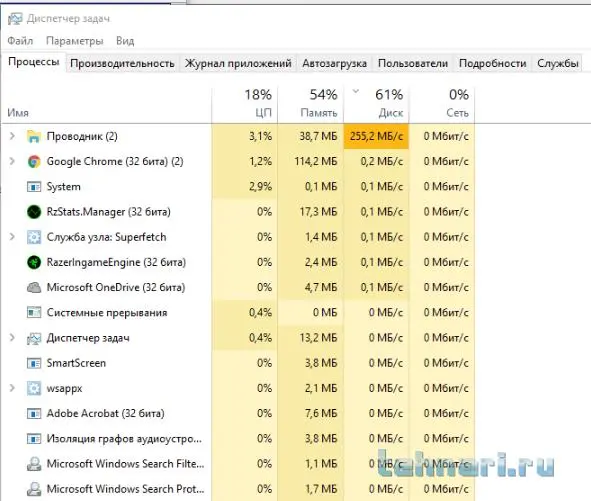

спрашиваю в третий раз, какие процессы нагружают диск? то что он занят на 100% вы три раза сказали, а чем занят - ни разу.
А вы хоть успрашивайтесь, пока не покажете как посмотреть - не увидите результата.
Ничем не занят, у всех 0 мб\с, бывает microsEssential 3мб\с и все, контрстрайк тоже 0мб\с.
скриншот приложите.
