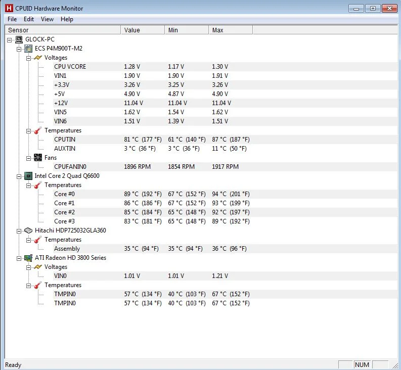

Всем привет,с недавнего времени комп стал зависать во время игр.Зависает намертво т.е помогает только рессет.Скрин после работы в 3D Mark 06 ,измеряно CPUID Hardware Monitor.Видно что температуры процессора высокие.Из за чего это может быть,и какие мои действия дальше.

Исходя из этого скрина процессор стоит без радиатора и ему кирдык.
Нафиг софтомеров - щупать пальцем. А напряжения мерять прибором.
Конфигурацию системного блока(нет-отчёты Эверестов не нужны!).
Открыть, вымести вековую пылюку, проверить прижим радиатора куллера к процессору, при необходимости сменить термопасту между ними.
