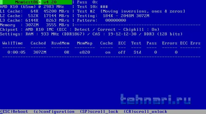

похоже с общей памятью сбой Сразу после этого через диспетчер задач выявить нарушителей в использовании системных ресурсов (по производительности, объему, нагруженности) Возможно утечка при выполнении, вдобавок тест оперативки не мешает произвести, - вот средство Если будут найдены ошибки памяти они будут подсвечены красным цветом Memtest86

Проверил мем тестом ошибок не обнаружено . Биос последней версии на мою мат.плату стоит.
