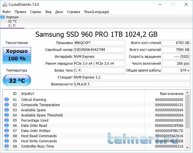

Покажите SMART диска программой CrystalDiskInfo.

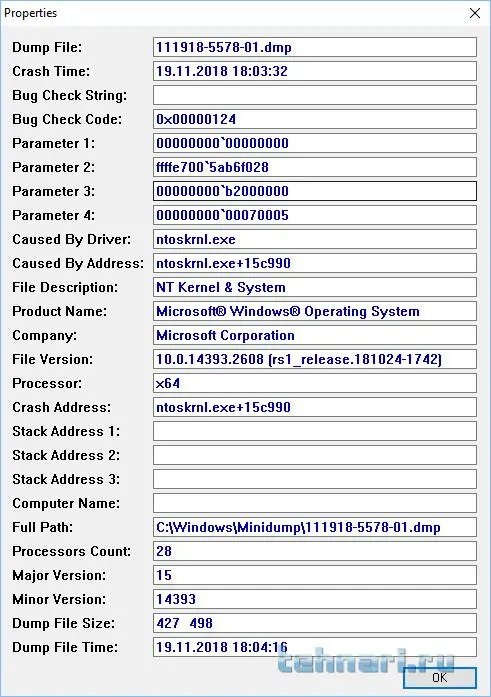

Покажите последние дампы падений программой BlueScreenView.

Прилагаю скрин блюскринвью и CrystalDiskInfo

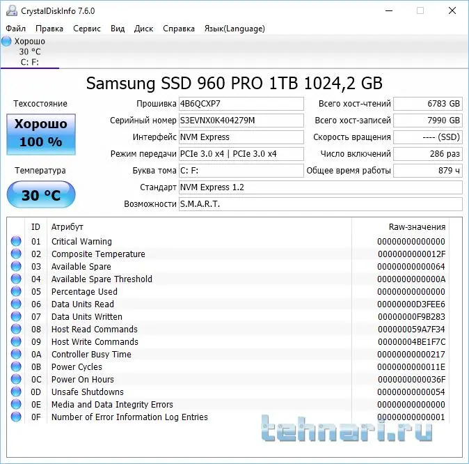

Показания SMART неполные.

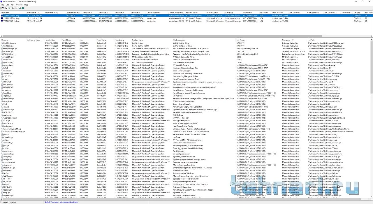

Из BlueScreenView покажите последние падения, а не свойства дампа.
Это то, что нужно?
    159 KB · Просмотры: 89
Полные данные smart
    51.8 KB · Просмотры: 93
