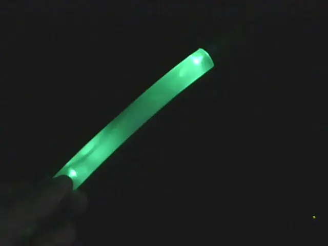

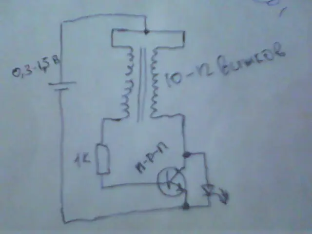

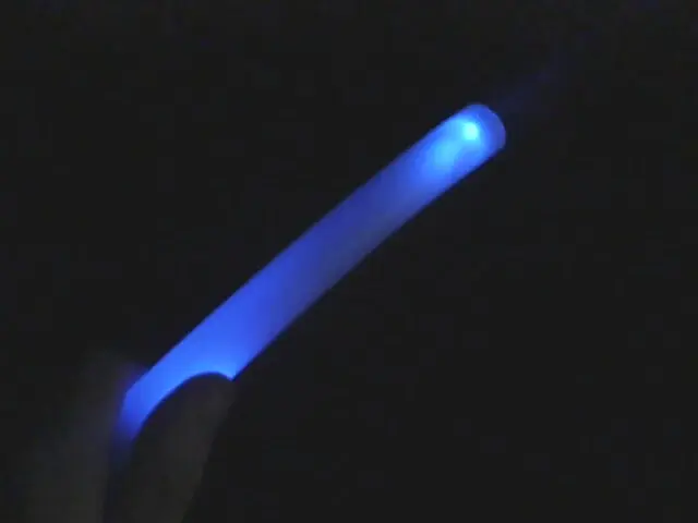

Не так давно наткнулся на одну очень занимательную схемку, благодаря которой появляется возможность зажечь светодиод всего лишь от одной батарейки!!! скажеи подругому - даже от севшей батареки!!! Светодиод горит даже от последних 0,3В оставшихся в батареке! Исходя из моих увлечений туризмом, в голове закрутились мысли, много мыслей...
Вспомнилось то, как забывал зарядить аккумуляторы для фонаря, или подсядут обычные батарейки в китайском налобном фонарике, что всегда не к месту, если ты на глубине 300 метров под землёй в пещере, ну или просто отошел по нужде ночью из палатки :tehnari_ru_203:

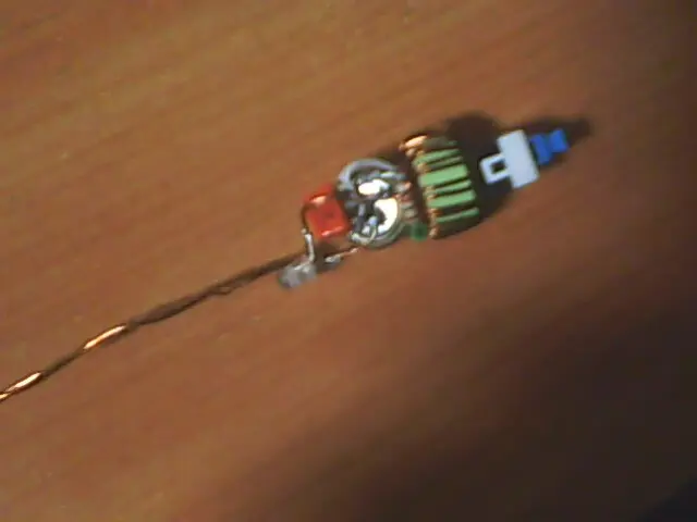

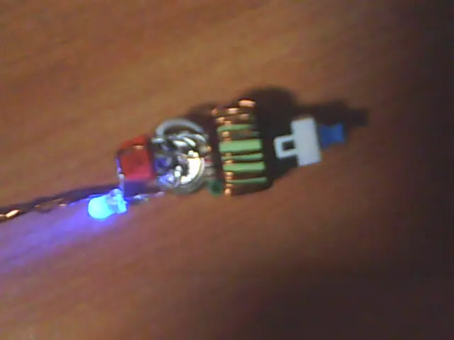

Собрал схемку - и действительно горит всего от одной батарейки! По мере разряда батарейки, яркость светодиода слегка увеличиватся. тоже интересный факт!
смотрим ниже как я применил сие чудо :)
Описание схемы: 1 ферритовое кольцо, 1 батарейка, 2 куска провода, 1 (или больше пожеланию) светодиод, 1 транзистор npn-типа (у меня замечательно работает 315 Б) 1 резистор 1кОм, ну и кнопку по желанию.
