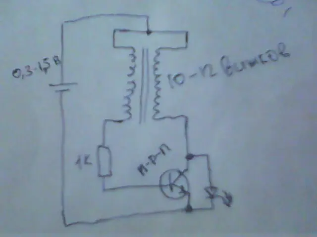

Не так давно наткнулся на одну очень занимательную схемку, благодаря которой появляется возможность зажечь светодиод всего лишь от одной батарейки!!! скажем по другому - даже от севшей батарейки!!! Светодиод горит даже от последних 0,3В оставшихся в батарейке! Исходя из моих увлечений туризмом, в голове закрутились мысли, много мыслей...
Вспомнилось то, как забывал зарядить аккумуляторы для фонаря, или подсядут обычные батарейки в китайском налобном фонарике, что всегда не к месту, если ты на глубине 300 метров под землёй в пещере, ну или просто отошел по нужде ночью из палатки :tehnari_ru_203:

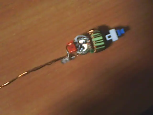

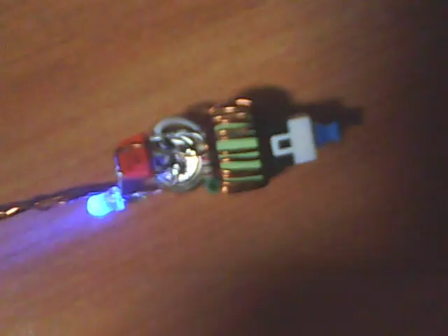

Собрал схемку - и действительно горит всего от одной батарейки! По мере разряда батарейки, яркость светодиода слегка увеличивается. тоже интересный факт!
смотрим ниже как я применил сие чудо :)
Описание схемы: 1 ферритовое кольцо, 1 батарейка, 2 куска провода, 1 (или больше пожеланию) светодиод, 1 транзистор npn-типа (у меня замечательно работает 315 Б) 1 резистор 1кОм, ну и кнопку по желанию.

И не хочется, но должен Вас разочаровать. Да, это будет работать - но какой ценой? А цена - существенно (в разы!) более быстрый разряд Вашей батарейки по отношению к обычной схеме (СД+резистор последовательно). Давайте разберемся, почему.
Дело в том, что Вы нагружаете батарейку параллельным соединением СД и открытого транзистора, причем для того, чтобы СД не сгорел при подключении НОВОЙ батарейки, сопротивление транзистора должно быть СУЩЕСТВЕННО меньшим сопротивления СД, при этом балластным резистором является внутреннее сопротивление батарейки (единицы Ом). Короче говоря, новая батарейка будет работать почти в режиме короткого замыкания! Да, по мере разряда батарейки транзистор начнет запираться, тем самым стабилизируя ток через СД, но...
Кстати, катушка здесь нужна, как я понимаю, только для демпфирования момента включения схемы, дальше можно считать, что ее и нет.
Я бы посоветовал особо не мудрить и использовать схему типа изображенной ниже, уменьшая, по мере расхода батарейки, балластное сопротивление. Можно, конечно, переключатель заменить реостатом, но это имеет тот минус, что положение его оси не фиксируется и можно спалить диод.
picture.php
Да, спорить не буду, но я уже пытаюсь адаптировать эти фонари для всех типов батарей (АА, ААА, LR. и т.д.) чтобы была возможность быстро вставить севшую батарею из "умершего" фонаря кпримеру. Так сказать аварийный тип :). Также, думаю, можно включить эту схему в обычный светодиодный фонарь, и сделать кнопочку для её активации, на случай если сядут батареи.
Классический блокинг-генератор в данном случае работающий в режиме изнасилования. Недостатки перечислены но есть и достоинства: можно-
1.зажечь светодиод от одной батарейки
2.и даже от севшей
В походах это важно.
