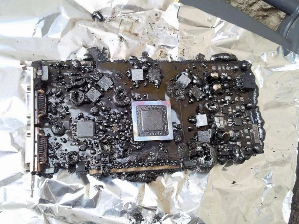

Я снизу плату на электроплитке подогревал. Плату видеокарты привинтил к пластине из толстого алюминия. Прикручивал винтами через втулки, чтобы плата самой пластины компонентами не касалась. Электроплиткой разогревал плату до 150 градусов, а чип грел сверху галогенной лампой включенной через ЛАТР. Температуру чипа точно не зафиксировал, что-то около 250-270 градусов, просел он на шарах или нет, не знаю, лампа слепила так, что я под конец "процедуры" не видел уже ничего. Грел с флюсом.
Почему я не рискнул сунуть плату в духовку? У меня в духовке при сильном прогреве иногда с громким щелчком выгибаются металлические стенки. Я представил, как разлетаются микросхемы, конденсаторы и транзисторы во все стороны от этого "щелчка", и от идеи с духовкой отказался.
Всем привет. Зарегистрировался, чтобы сказать спасибо))
У меня возникли проблемы с видео картой nvidia 8600 gt. При загрузке появились вертикальные зеленые полосы. При разборке обнаружил, что термопаста высохла. Чистка на помогла. Почитал эту тему и поступил след. образом. Сначала погрел обычным феном, сделав кольцо вокруг процессора из скрученного носового платка)) Грел минут 10. По ощущениям - нагрев был не более 100 градусов. Но! При загрузке полосы пропали)) Правда ОС загрузилась и видюха опять заглючила и появилась синька.
После этого я взял 2 шайбы диаметром около 3-4 см и шесть гаек на 13 (все что смог найти в качестве накопителей тепла). Грел шайбы с гайками на эл. плите и раз шесть менял их. Сначала клал горячую шайбу, сверху три гайки.
После этого все заработало. Не знаю правда надолго ли)) Но все равно - большое спасибо!
