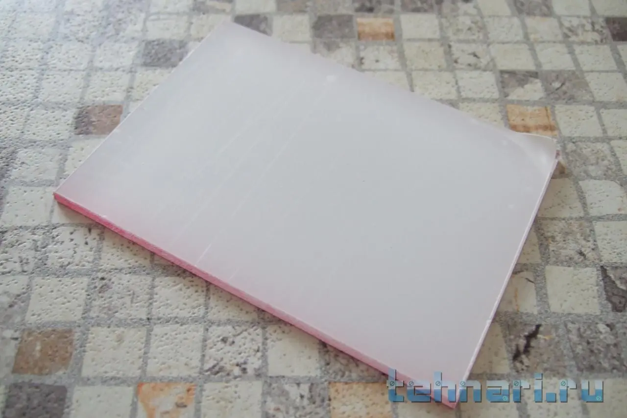

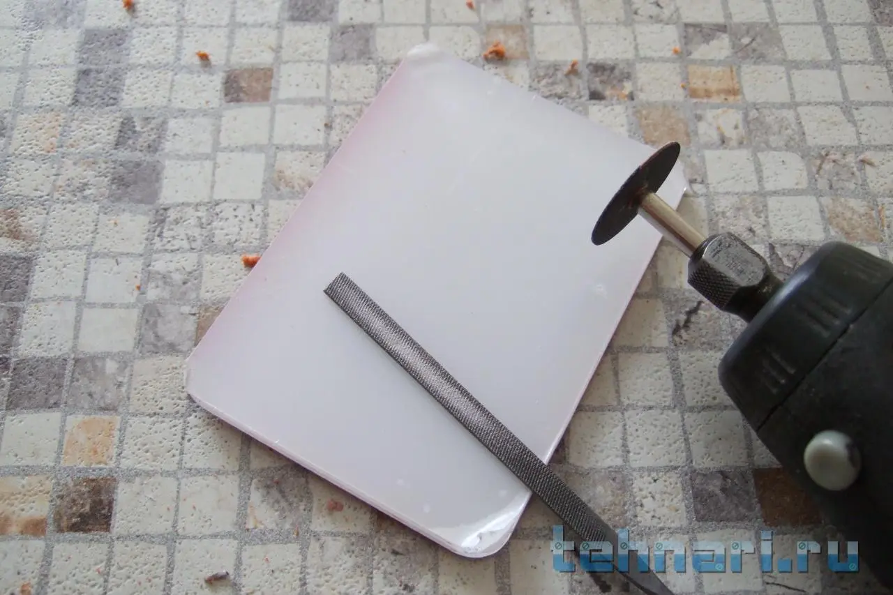

Для начала взял зеркало и скруглил углы:

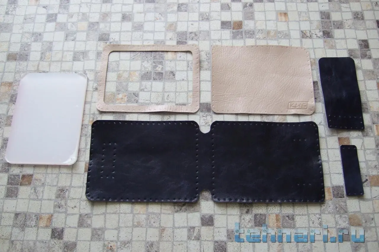

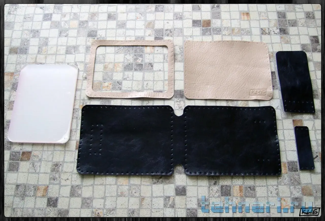

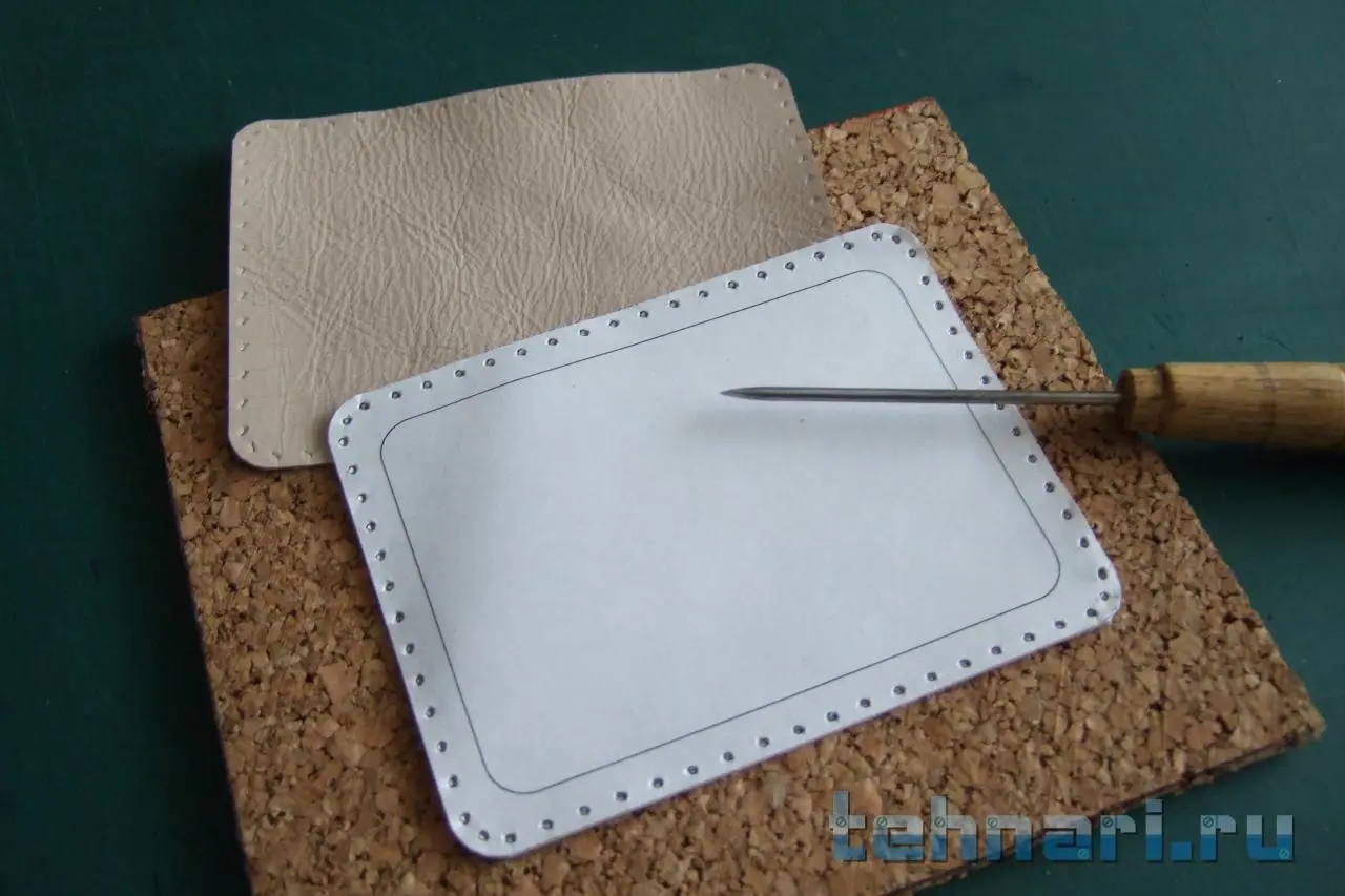

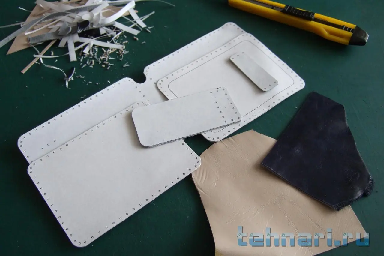

Нарисовал выкройку, нарезал кожу:
Отверстия под шов наколол шилом - толщина кожи и мягкость позволяют:

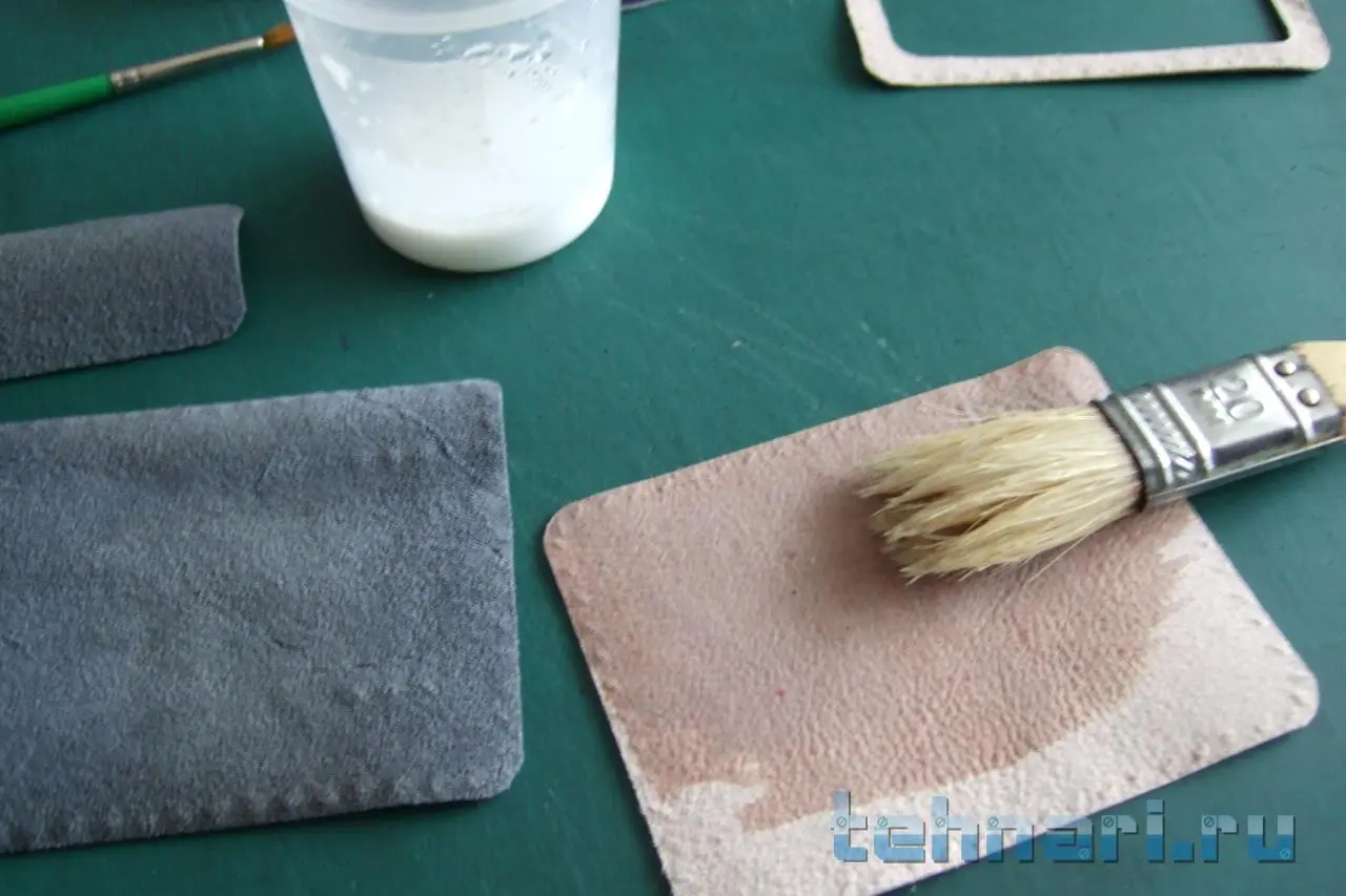

Напитал кожу раствором клея ПВА, чтобы придать ей жесткости:

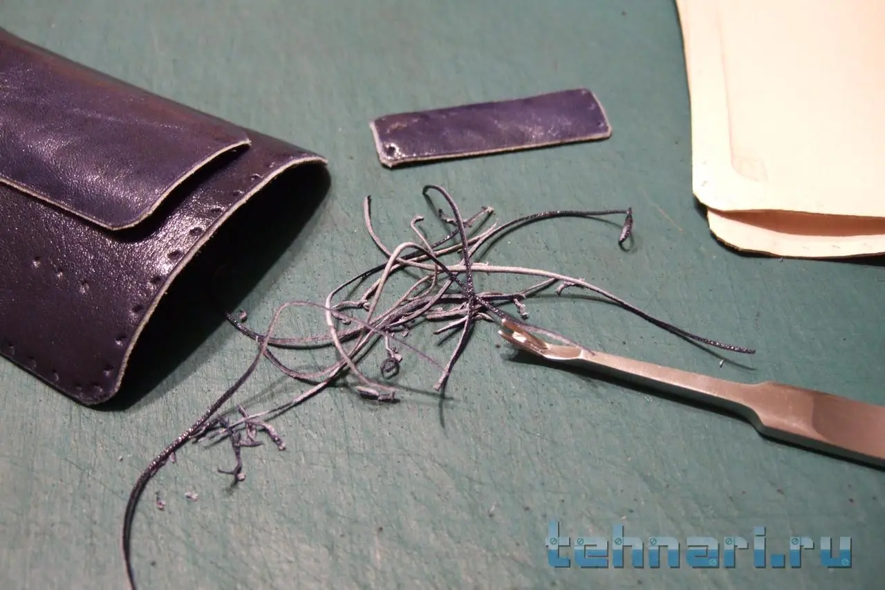

Срезал кромки:

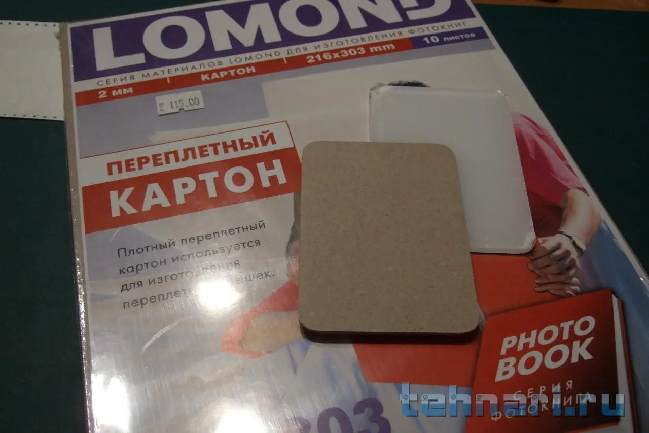

Из переплетного картона вырезал вставку:

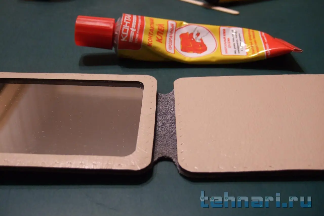

Приклеил зеркало и вставку к коже:

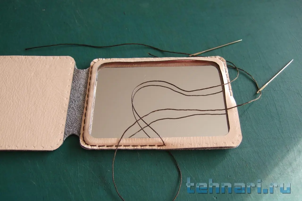

Прошил темно-коричневой нейлоновой нитью:

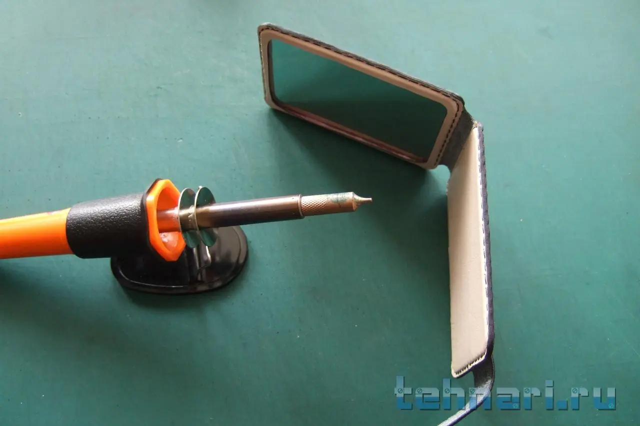

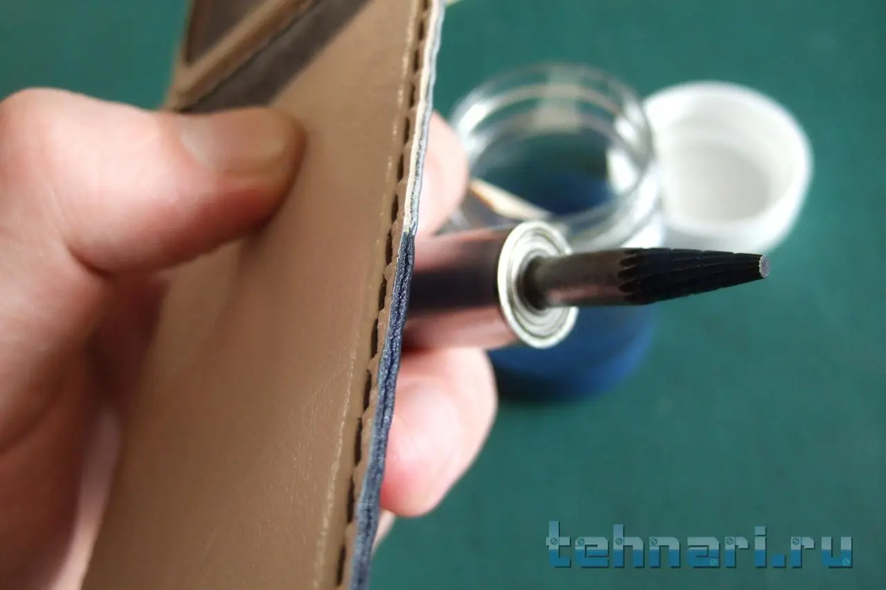

Прокрасил торцы:
Прогладил их выжигателем:
Натирать воском и полировать торцы не стал - побоялся запачкать бежевую кожу.

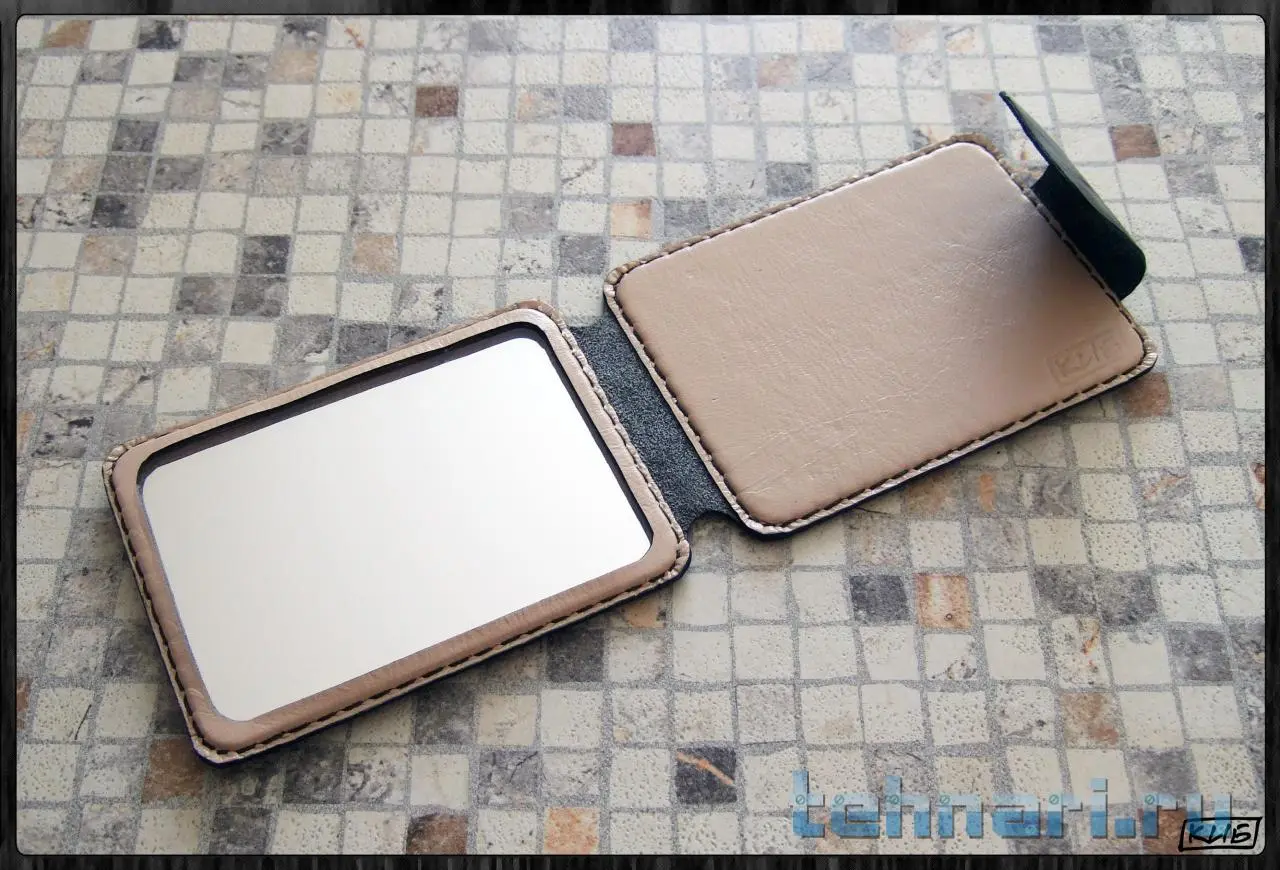

Готово. Изделие вроде не сложное, а на работу ушло 5 часов. Габариты получились 102*70*9 (12) мм, вес 44 гр.

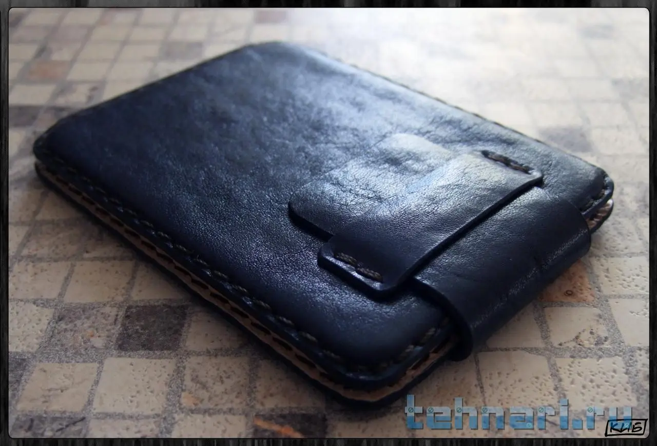

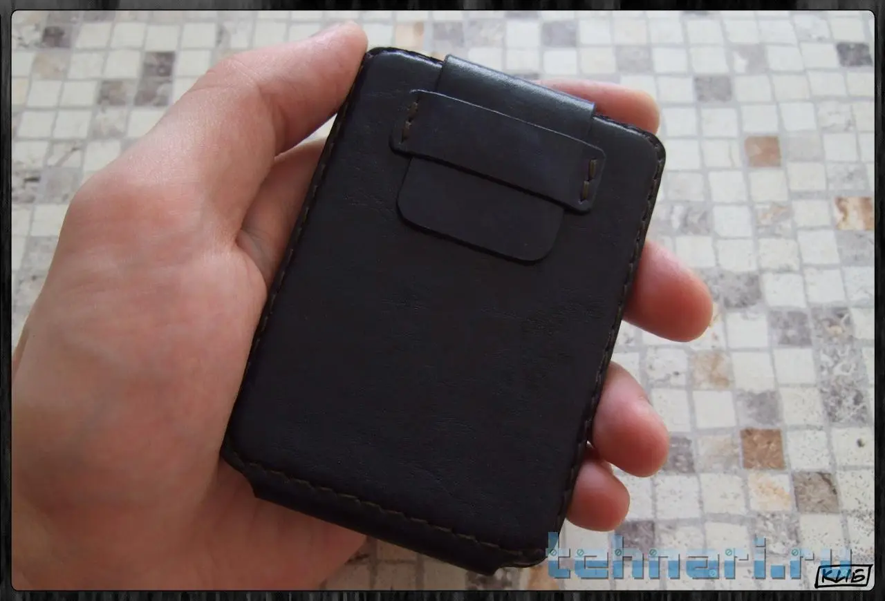

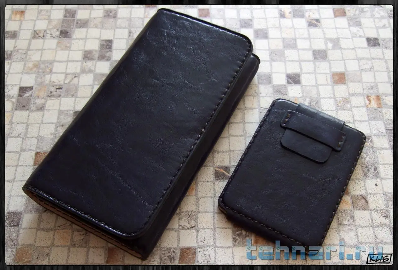

Вот финальные фото:

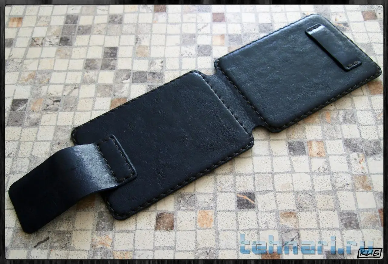

Мама довольна:) Ожидала получить кошелек, который заказывала год назад, а получила помимо него еще и зеркальце в комплектеtehno006
