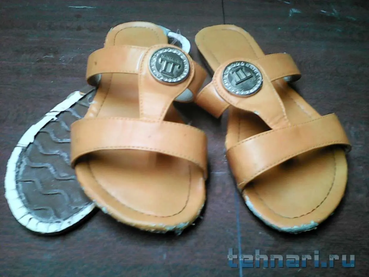

У жены порвались очередные тапки. Работать не в чем. Подклеивать истёртый кожзам смысла нет, буду делать новые, кожаные.
Разбираю и делаю выкройки, подошва остаётся старой.
От старых полусапожек беру кожу с рисунком под "Змеиную".
Проглаживаю, чтоб стала ровной.
Вон сколько предстоит обновить.
Переношу выкройки на кожу.
Змеиная кожа хоть и армирована ХБ тканью, но всё-же нежная. Решено с изнанки укрепить её кожей от китайского плаща. Промазываю плащ клеем, пусть сохнет.
Ну и укрепляю будущие лямки лентой, у портных называемой "тормоза". Используется для подшивки нижней части штанины брюк.
Слава, жду продолжения.
Я думал, что я один ненормальный, кто перед выносом на помойку дербанит обувь с приличными кусками кожи... ))
Приклеиваю верхнюю кожу к изнанке и готовлюсь к прошивке на Подольской машине.
Лямки готовы. Вырезаю новые стельки.
Оклеиваю стельки рыжей кожей с подкладкой из пенного материала.
Приклеиваю лямки к стельке и примеряю по ноге. Да не, не по своей, по ноге заказчика. Гы. Колодка тут была-бы удобнее, но нету.
После этого зачищаю обратную сторону, стачивая лямки до тех самых "тормозов", чтобы именно они несли нагрузку.
Промазываю стельки и подошву и курю минут 15. (от клея зависит)
Готово.

Надев на ноги Испытателя новые тапки, заметил ЛАЖУ.
Обратите внимание на первое и последнее фото.
Хлястик от первой лямки до второй расположен не по оси указательного пальца ноги.
Криво, короче. Делал по "образу и подобию", а вышло "кривоглазо" по Китайским лекалам.
Блин, нужно делать колодку.
Весьма красиво получилось. Даже лучше, чем было в оригинале:wo:
