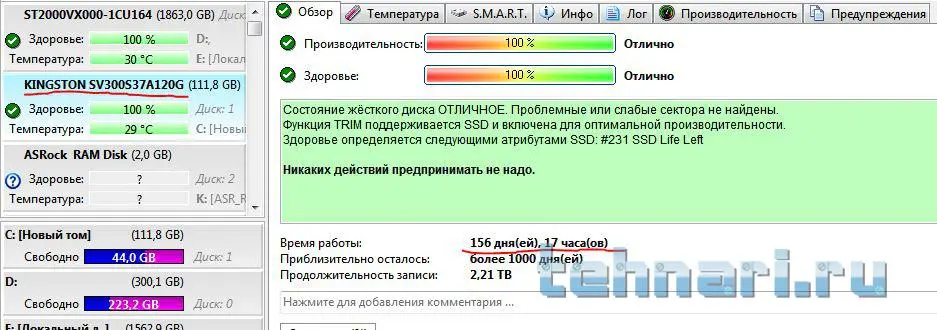

В SSD используется микросхема DDR DRAM кеш-памяти для большей скорости обмена данными между контроллером и интерфейсом SATA. А у флешек ее нет.
    49.3 KB · Просмотры: 120
Этого мало, ведь скорость записи на саму FLASH-память от этого не меняется.
IMHO, SSD использует параллельную запись на несколько микросхем одновременно (этакий аппаратный RAID0). Чем больше параллельных потоков, тем выше скорость :)
