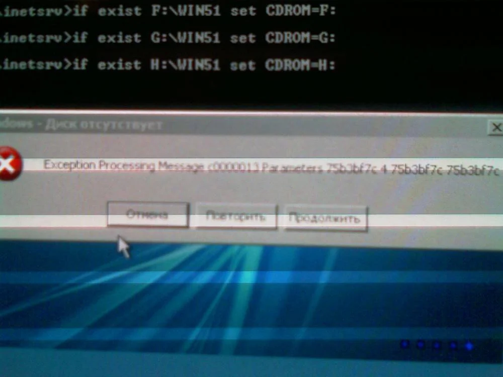

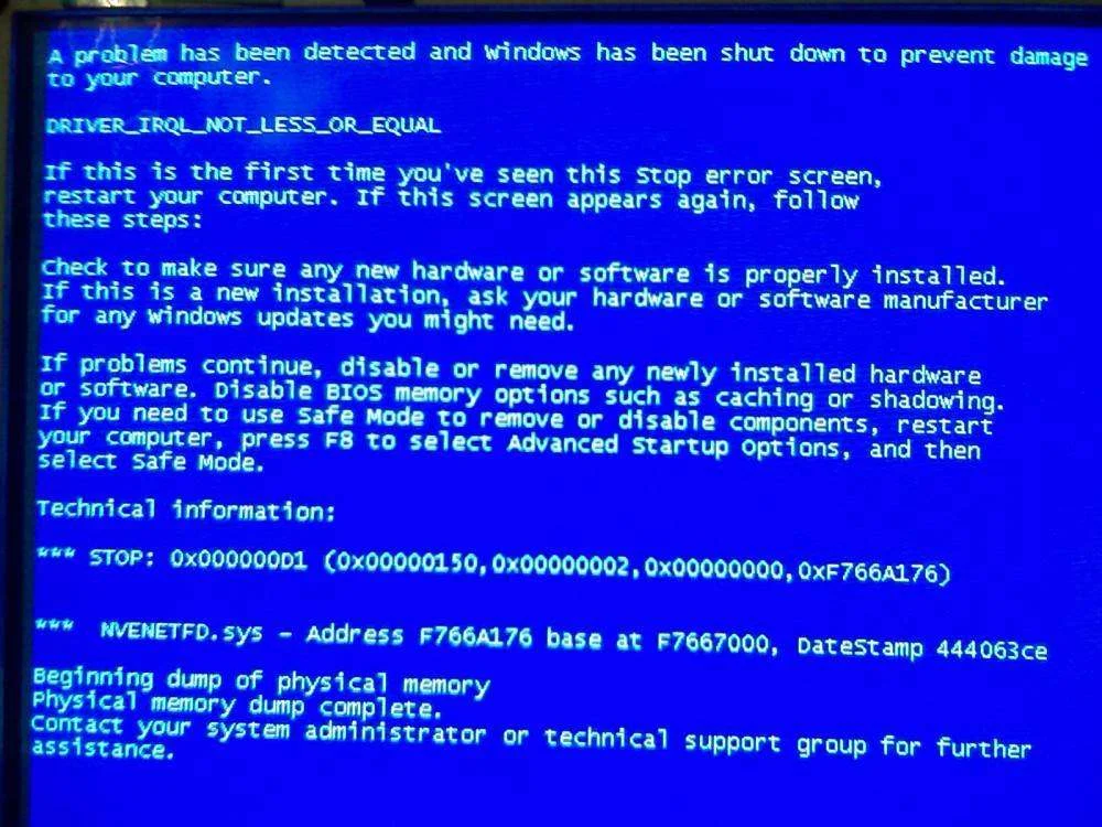

И всё таки он умер, и унёс за собой инфу котрую я бережно собирал и хранил почти 10лет, сволочь. Ну уж ладно покопался в ящике с хардами, нарыл самсунг 40гб, вкорячил в комп, и начал инсталлить винду, каково же было моё удивление когда винда опять не полностью встала(http://www.tehnari.ru/f15/t25315/)ну для пробы попробывал ещо несколько раз, дальше стала во время установки устройств просто казать синий экран с англицкими надписями неизвестно про что(1 картинка), при установке винды с другого диска она высветила сообщение(картинка 2), при установке с третьего диска вроде бы встала но всё равно как то кривовато, аторан дисков сам не запускается, и долго мучался что бы установить подключение к интернту, потому как "Подключения по локальной сети", просто не было, но в конце концов запустил. Что за странная штука ума не приложу?

а ты CD-ром ,проверял? или Шлейф от него? (и от харда проверь)
Да шлейфы нормально, мне интересно что он на синем экране написал, друган говорил по телефону что мож что то с видюхой или оперативой?
Наиболее типичная причина является плохой драйвер устройства (то которое использует неправильные адресы). Это может также вызвано вызванным неисправным или несовпадающим РАМ, или поврежденным pagefile
Стоп ошибки в Windows NT/2000/XP, синий экран смерти, расшифровка ошибок
от себя: ситема падала в такой BSOD когда пытался установить древний FM тюнер. перебирал различные драйверы, на офсайте не было поддержки такой старины. как только снял этот девайс BSODы прекратились.
