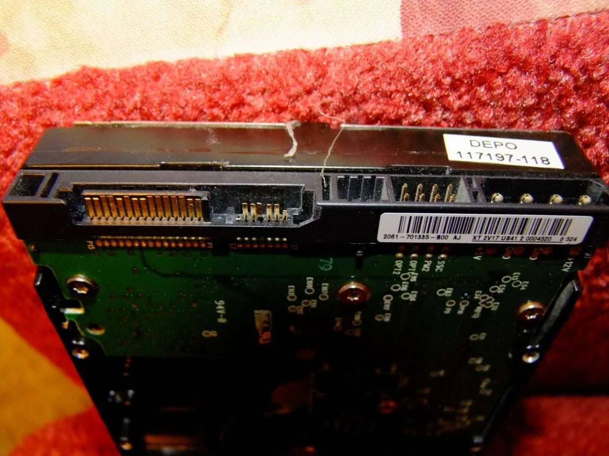

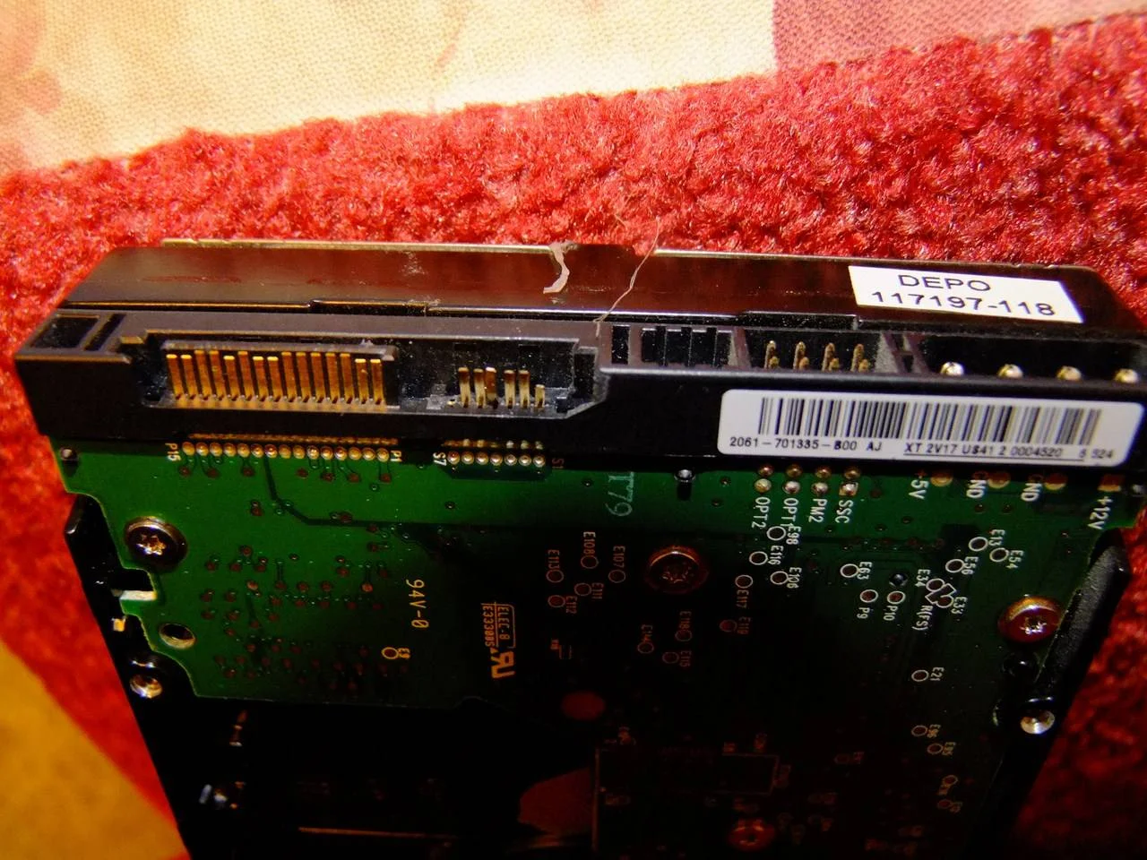

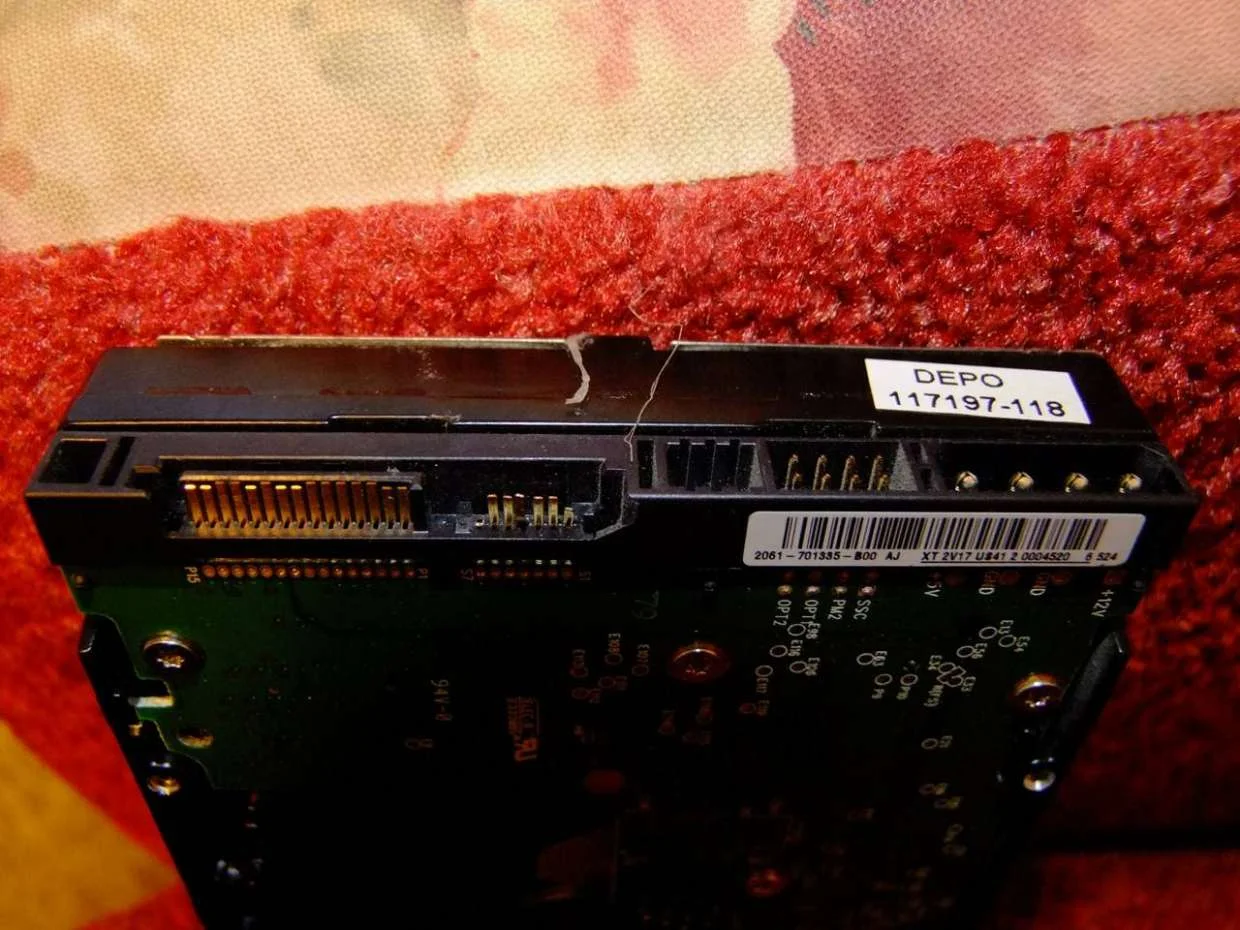

Помогите с проблемой - есть Sata диск, на нем сломан разъём от интерфейса. Каким образом этот диск можно подключить по-другому? Или починить - существуют ли способы решить эту проблему? Фото прилагаю.

Я бы припаял кабель намертво и всё.
Это вариант.
Есть еще один - заменить весь блок разъемов или весь контроллер.
Но предложение Валерия мне кажется наиболее простым.
Так там нет одного сломанного контакта! Из-за этого он не определяется в компе. Как его назад приделать? Второй разъём справа для чего нужен? Может, через него можно интерфейс подключить? (с питанием все нормально).
Припаять провода на плату.
Если не сложно, подскажите чем лучше паять данные провода
Припой- ПОС-60 и флюс -канифоль
Спасибо. Все сделали, все работает. Только теперь длины провода SATA не хватает до материнки. Есть удлинители в продаже?
Установить HDD в другом месте системника, чтобы кабель дотянулся - не вариант?
Так он уже припаян..
