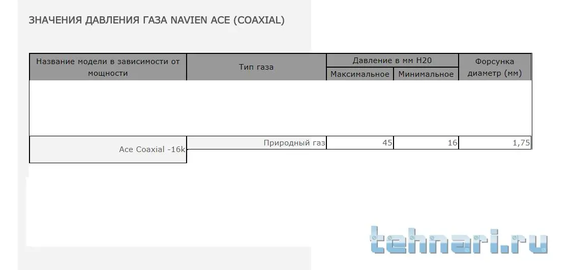

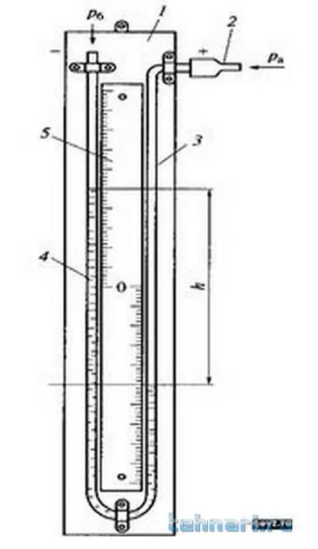

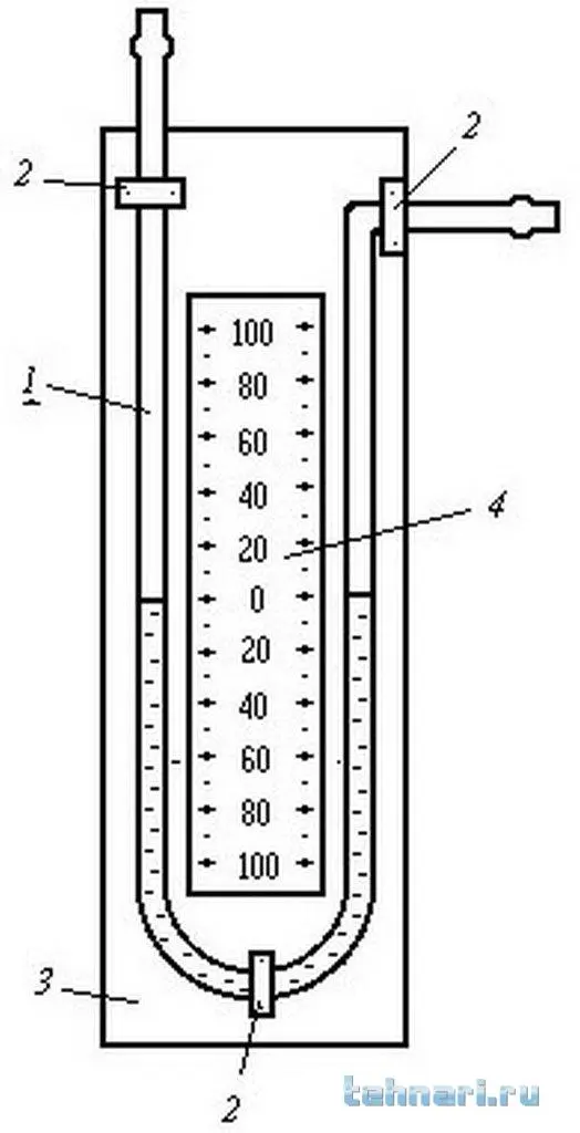

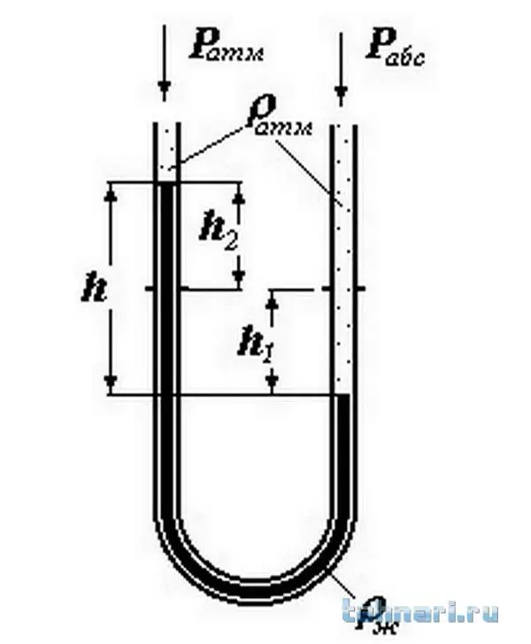

Надо перенастроить настенный газавый котёл по "min-max" давлению газа. Для этого нужен манометр. Покупать электронный из-за одного раза дорого, а вот изготовить жидкостный можно, но не нашёл нигде инфы по размерам и диаметру трубки, т.к. вес жидкости в трубке, наверное зависит для измерений низкого давления. Разъясните или поделитесь информацией по данному вопросу.
Жидкостный двухтрубный (U-образный) манометр:
1 — основание; 2 — резиновая трубка; 3, 4 — измерительные трубки; 5 — шкала; /?а, рь — соответственно абсолютное и барометрическое (атмосферное) давление; h — высота столба рабочей жидкости.

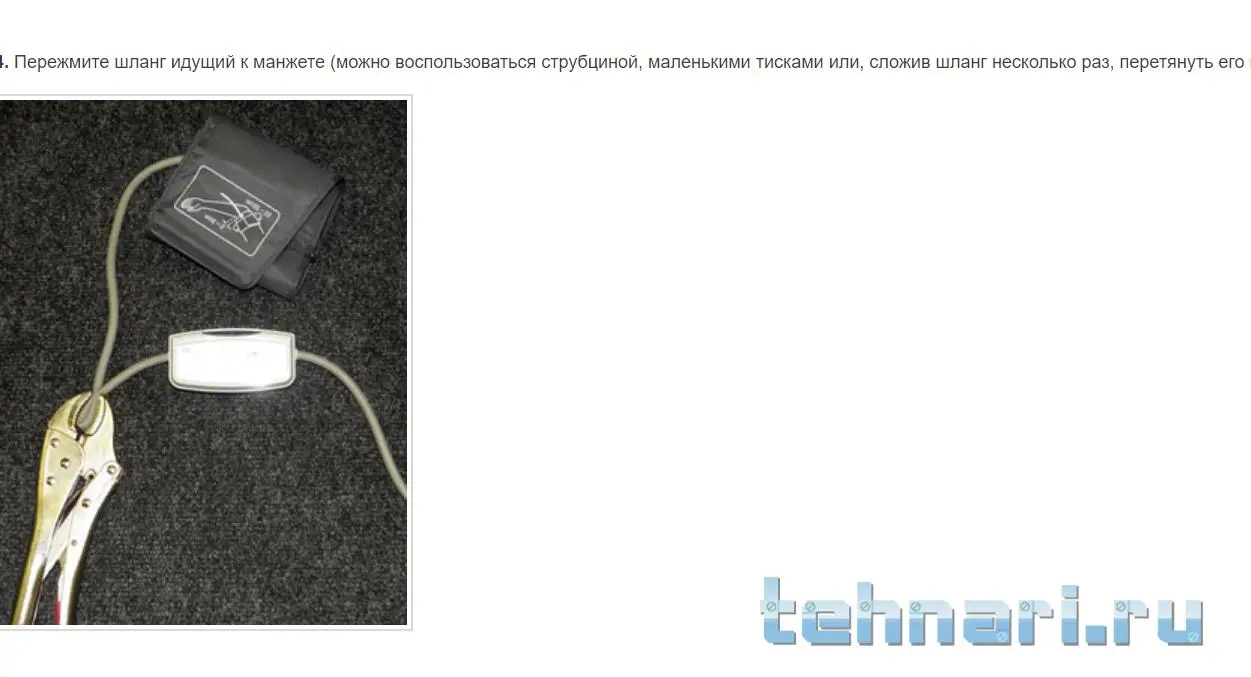

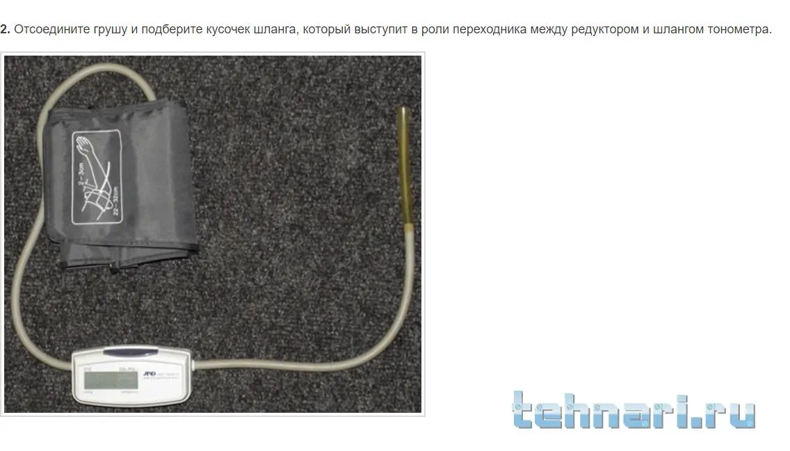

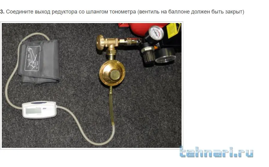

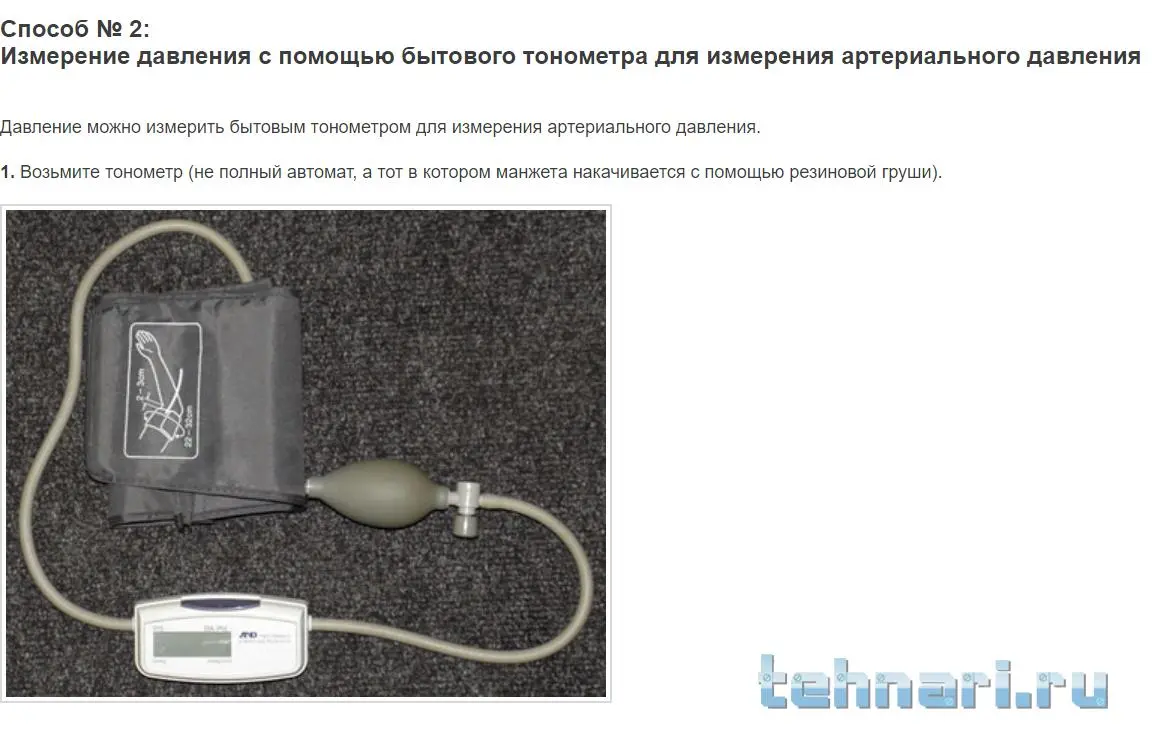

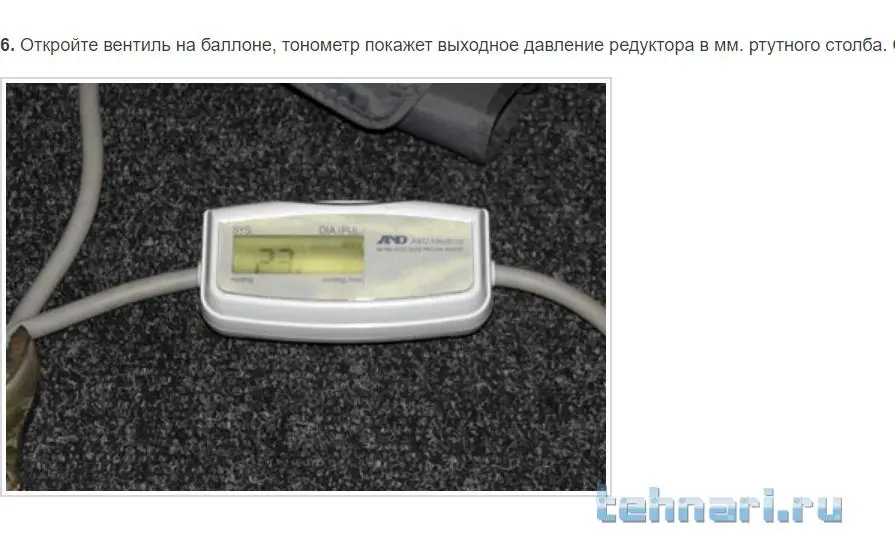

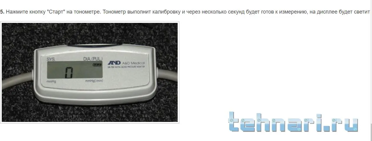

Есть альтернатива, но опять же покупать надо. Дешевле и потом может пригодится...

Какой диапазон давлений (этот самый min-max)?
Ну так и в чём проблемы? Если я правильно понял и это приведены избыточные давления, и в качестве жидкости Вы собираетесь использовать воду, то разность высот h=h1+h2 и будет соответствовать этим давлениям.
Диаметр трубки — не критичен, если это только не капилляр (~1-2 мм). Миллиметров хотя бы 5-6 надо.

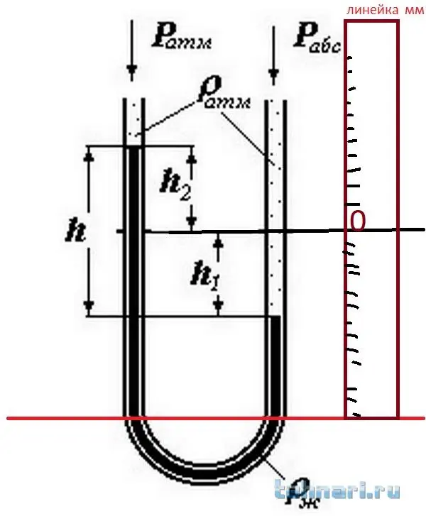

Владимир, дело в том, что насмотревшись видео на ютубе, я изготовил эту "приблуду". В автомагазине купил трубку стеклоомывателя диаметром 4мм,(советуют 8мм) , сделал петлю, закрепил термопистолетом, приклеил линейку и выставил на котле давление этим "прибором". Регулировки пришлось настраивать, потому, что один умный установщик котлов, посоветовал "покрутить на глаз". Ну, вот и накрутил. Так вот, котёл сейчас работает нормально, но сомнения подкрались незаметно, типа, а какова точность данного устройства..?

Нашёл трубку 8мм, попробую проверить показания , интересен диаметр секлянной трубки на магазинных маеометрах.
Точность высочайшая. Зависит только от вашего зрения, и точек просмотра. Линия визирования должна быть горизонтальная, чтобы исключить искажения параллакса. Диаметры трубок не играют никакого влияния, потому, что давление считается относительно площади поперечного сечения, при подсчёте, которая взаимоудаляется. Диаметр ( объём воды) важен только из расчёта ёмкости трубопроводной системы, чтобы воды хватило для заполнения. Точность устройства можете подсчитать сами. В процентах считается отношением разности высот столбов воды к разрешению линейки и ошибки считывания. Это будет далеко впереди любого покупного инструмента.
Это уже хорошо.
Прибор был прямо перед глазами, вернее на уровне глаз...
3500р сэкономил!!! Ну и так, как котёл работает нормально (после регулировки), сделал всё правильно.
Теперь и я то же!
Это я к тому, что у электроприборов в старое время делали зеркальную шкалу, чтобы глядя на него совмещать стрелку с её изображением. Для того самого, чтобы....
Не выдержал, приспособил шланг 6 мм в диаметре. Разница в показаниях от 4 мм трубки, 2 мм по min и 4 мм по max водного столба. Перенастроил... Раньше, при розжиге в котле происходил как бы хлопок, грешил на поздний розжиг, все форумы по навьенам облазил, но сейчас, после перенастройки, хлопок пропал. Прошло уже часа три.., тишина, работает без хлопков.
