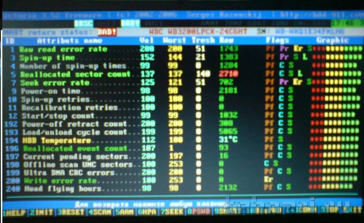

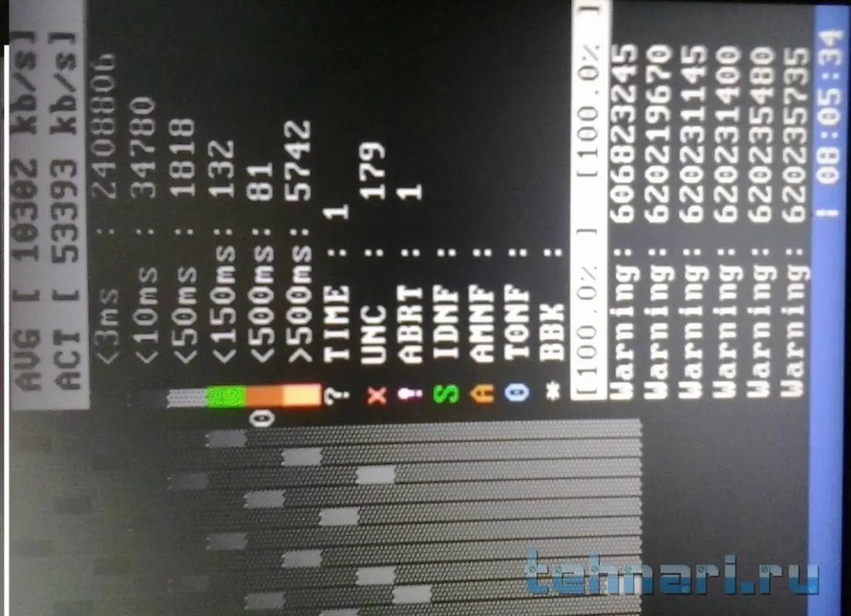

Здравствуйте, форумчане!
Вот СМАРТ и результат проверки MHDD. Можно ли его восстановить? Или менять? Почему?

Ремонту не подлежит, покойник.
Почему? Резервная область полностью исчерпана, а ещё есть пендинги (нестабильные сектора) - хард посыпался.
Что вы можете сделать, это попытаться спасти всё ценное, что на нём есть.
