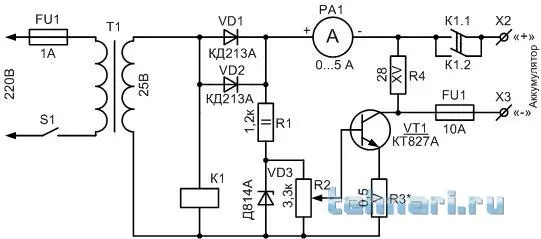

Собрал за автомобиля на кт 827 (самая распространенная) в схеме имеется стабилитрон д814а . вопрос : можно ли поставить стабилитрон более мощный (например д 815 д), и как себя поведет транзистор при этом?
Стабилизация у них разная 814а-8 вольт 815д -12.Схема какая?
Если эта ставьте без проблем, только увеличится максимальный ток и нагрев кт827

Спасибо большое, да схема эта. Ещё вопрос: посему на выходе зу напряжение максимум 11,3 вольта, ведь для нормальной зарядки АКБ надо 14,5 вольт?
Если внимательно посмотреть на схему, то видно, что в ней нет ни одного конденсатора.
Т.е. на выходе получаем не постоянное напряжение. Поэтому измерение величины его тестером не корректно.
А если почитать описание схемы, на сколько помнится, то там сказано, что аккумулятор заряжается током ассиметричной формы, а не постоянным .
