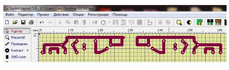

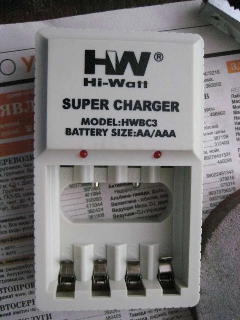

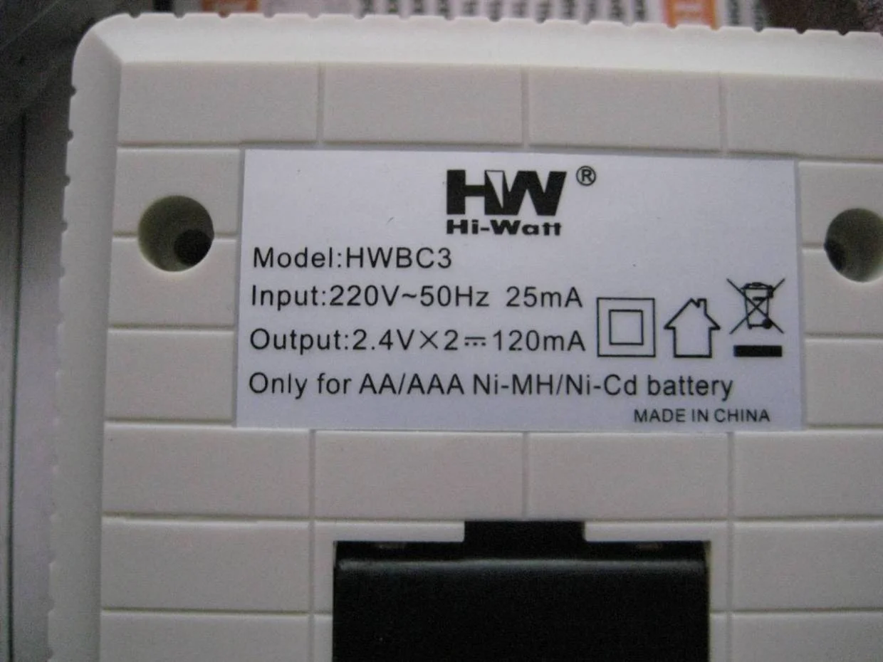

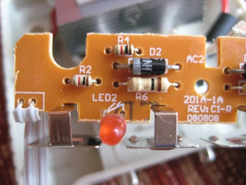

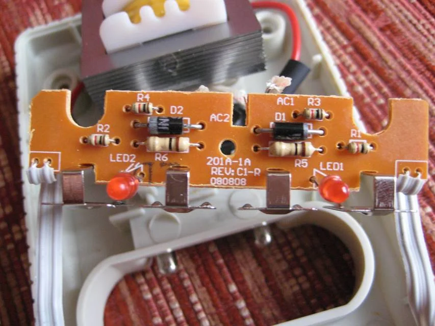

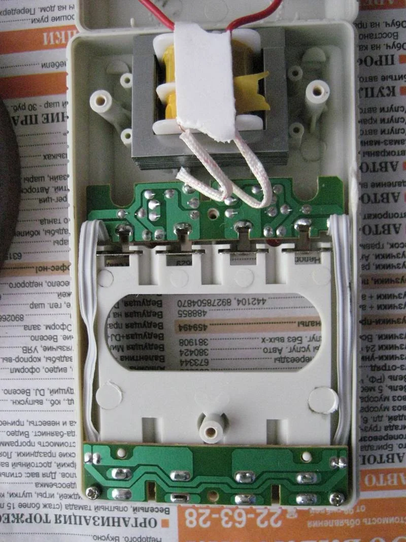

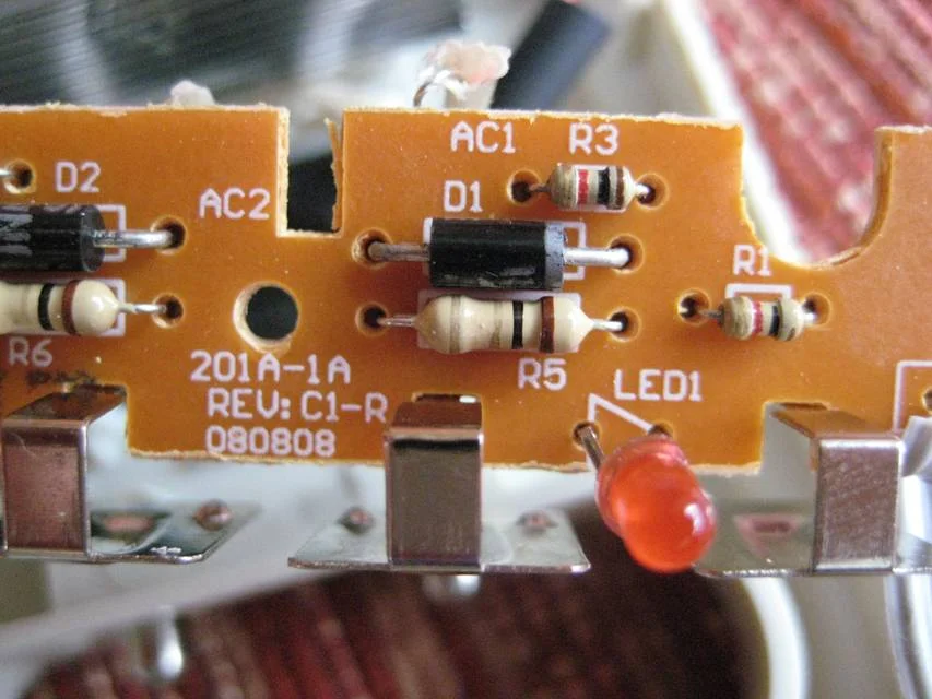

Имеется зарядное устройство представленное на фотографиях, реальный ток, который выдается при зарядке составляет 80мА, необходимо его повысить где то до 120-160 мА.
R1=R3= 780 Ом
R2=R4= 980 Ом
R5=R6= 2 Ом
U с транса перем.= 3В
U пост. при заряде = 1,37В
Как я понял там также есть 2 диода с R= 2 кОм
Возможно ли это вообще сделать? Аккумуляторы заряжаются парами.
