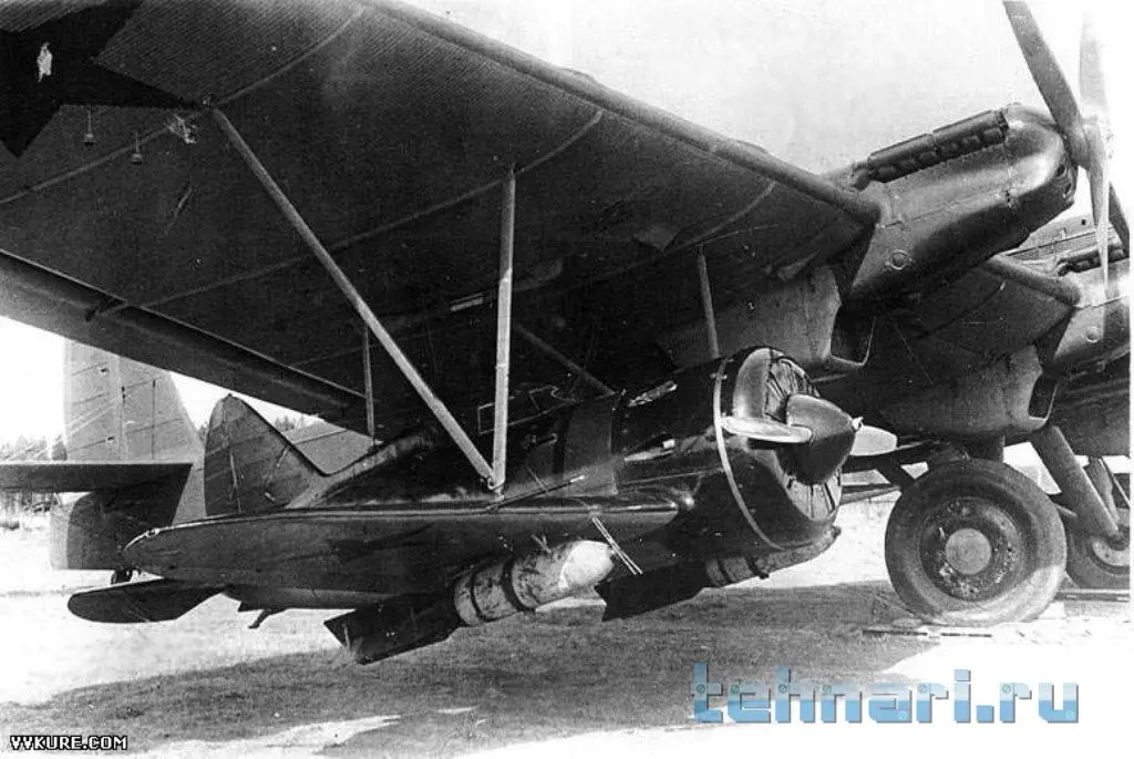

В представленном выше материале как раз есть описание работы замков.
"При подходе к цели командир ТБ-3 подавал сигнал к отцеплению, для чего под крылом носителя зажигалось специальное световое табло, а на истребителях сигнал сброса дублировался сиреной. Пилоты И-16 освобождали хвостовые замки своих машин, затем давали ручку управления на себя, угол атаки при этом увеличивался и при повороте самолета на угол 3°30′ крыльевые замки автоматически открывались. После отцепки пикировщики устремлялись к цели. С двумя двухсотпяти-десятикилограммовыми бомбами машины типа 5 имели максимальную скорость 410 км/час, на высоте 2500 метров, практический потолок составлял 6800 метров. Пикирование осуществлялось на скорости 650 км/час. И-16 после сброса бомб оставался полноценным истребителем, способным вести воздушный бой."
Специальные стержневые пирамиды - на представленных фото видна их конструкция -поменьше размером для крепления И-15 на крыле, самолет опирается на замки осью колес. На фото отражен момент расцепления хвостовой замковой точки по команде пилота.
Под крылом показаны пирамиды большего размера для крепления И-16, замковые точки крепления самолета расположены на крыльях.
В процессе отработки конструкции на некоторых снимках наблюдается замена трехстержневых пирамид на двухстержневые подвесы. Но во всех случаях, третья точка крепления находилась на фюзеляже за кабиной пилота - снизу или сверху, в зависимости от места установки истребителя.

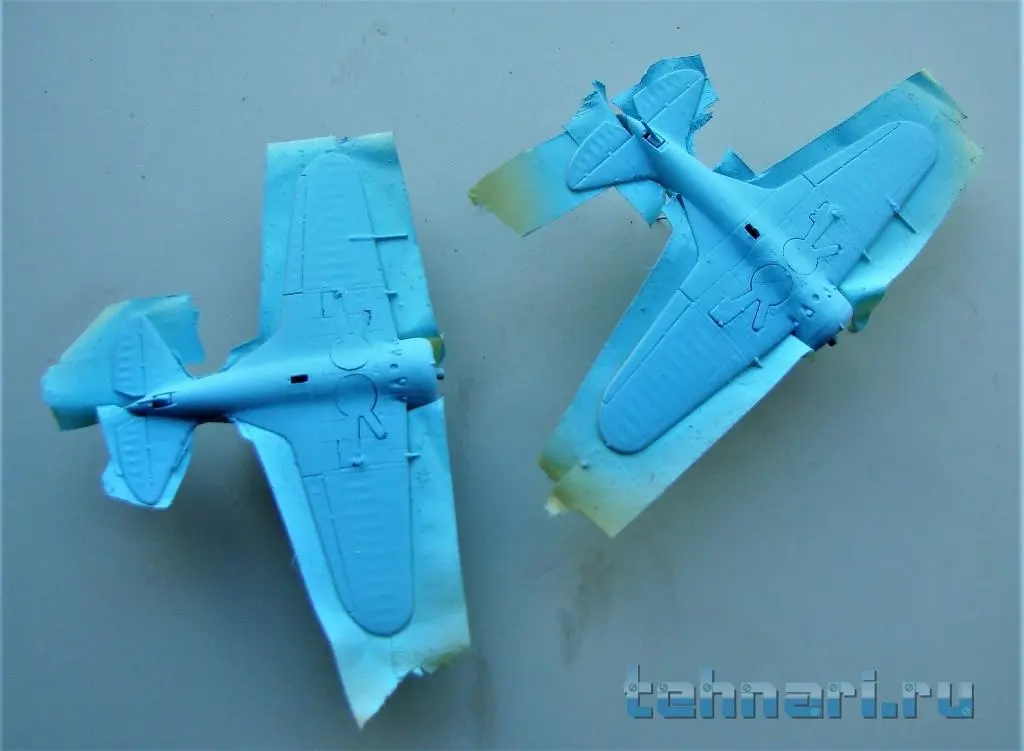

Модельки задуты грунтовкой из баллона, после сушки аэрографом с применением масок нанесена голубая краса на нижнюю поверхность фюзеляжа и защитная зеленая на верхнюю поверхность фюзеляжа.
