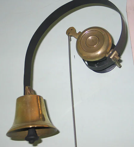

Креативно и не надо с электричеством мутить +10 Валер
люблю простые решения
а по теме: 2 пластины (аллюминий) между ними электромагнит +пружинка+боёк, при замыкании ключа(кнопки звонка) магнит срабатывает и бьёт одним концом от обну пластину, потом пружинка отбрасывает боёк и он ударяется в другую пластину, получается звук "дили бом"

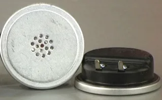

Demonik схема вроде подходит )а микрофон заменить можно? не думаю что его достать получиться)
там же написано "Питается от сети 220 вольт." зачем трансформаторы, на счет излучателя не знаю, нужно пробовать, ну к примеру хорошие наушники имеют одень высокое сопротивление от 16 ОМ, так что думаю излучатель с высоким сопротивлением найти можно
просто я пытался искать сам схемы и в них напряжение было маленькое))
ну у меня есть старенький динамик то ли от старого дом. телефона ( с громкой связи) то ли еще от куда..0.5W 32Ω если не вру)) короче попробую с ним) спасибо за схему)
блин... ток такой черненький кажется совсем недавно выкинул)..подумал еще..да куда пригодиться может такое старьё... а вот оно как )ххпхаха) спс)
