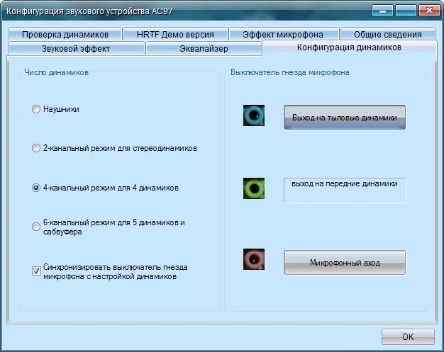

MSI K8T Neo-V v2.0 (MS-7144) такая материнака, дрова качал с офф сайта
звук работает только с передней панели
но за многие часы юзанья метода тыка выяснилось что идет демо звук если в настройках поставить 4 или 6 динамиков, но только из синего гнезда! Также работает один динамик если поставить 6 динамиков, но только из красного гнезда.
Я бы оставил конфигурацию с 4 динамиками и вставлял бы колонки в синие гнездо, да только работает демо звук, музуку или кино воспроизводит без звука и системных звуков нету!
никаких перемычек на материнке не нашел, в биосе есть опция только отключить звуковую карту и все!

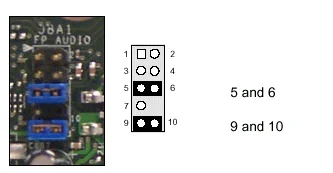

Я так полагаю что это простой AC97 (не HD) ?
Значит что делаем, выдёргиваем из мамки штекер на переднюю панель, и ставим вот так перемычки:
А вообще не плохо бы почитать мануал к мамке, там всё подробно расписано будет и показано что и как подключать :)
Та просто неправильно подключена передняя панель! Или же как вариант - неисправность той же передней панели! Она должна при отсоединении от нее штекера, замыкать контакты и пускать звук на заднюю панель!
Да и если вы хотите одновременно получать звук из обеих панелей, то ничего не получиться!
