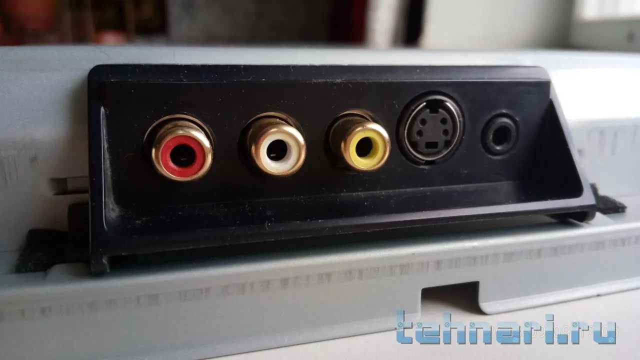

С этого монитора Samsung Sync Master 941mp мне нужен только звук. А он льётся в ухи только при подсоединении кабелем VGA к видюхе компа. Куда подключить или припаять так, чтобы без этого кабеля VGA, а только кабелем 3,5 мм соединил и наслаждался звуком?
Обычным аудиокабелем Jack3.5(m)->2RCA(m) подключайте монитор к линейному выходу аудиокарты (материнки, если карта встроенная).
В этом мониторе есть разъёмы RCA (тюльпан) - вход левого и правого звуковых каналов.

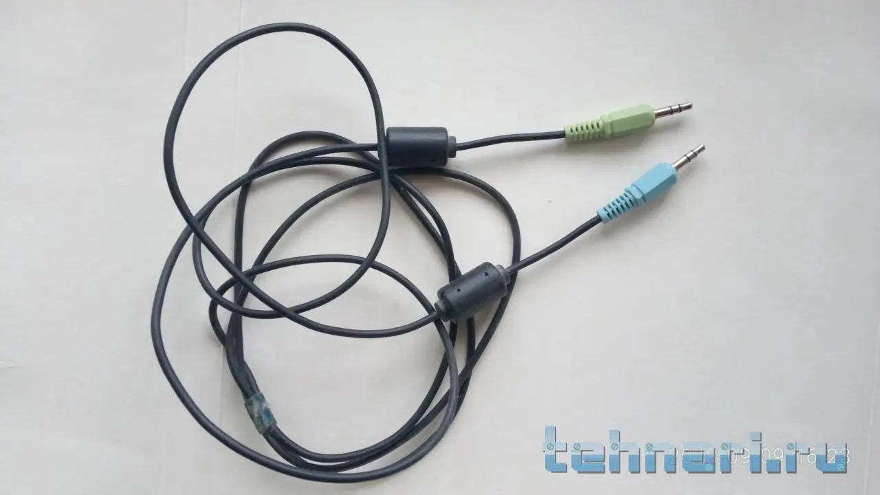

Этот аудиокабель некуда втыкать на мониторе. У меня соединяется таким кабелем

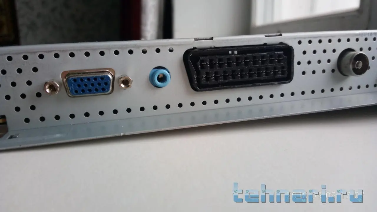

такие гнёзда присутствуют

Звук он конечно не передает, только блокирует как то
Звук есть, когда ВГА подсоединен от монитора к компу. Аудиокабель тоже подсоединен. Но стоит отключить ВГА а оставить только аудиокабель , то звука нет
И не будет. Без кабеля комп получает сигнал что моник не подключён и аудиосигнал тоже не передаётся.
Можно ли как то дать ему (монитору) этот сигнал, что моник типа подключён
Как сделать так , чтобы комп получил этот сигнал без подключенного ВГА

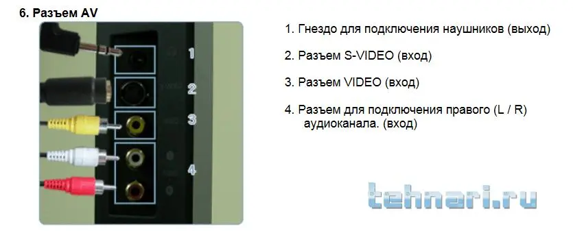

Непонятно, как Вы кабелем Jack3.5(m) - Jack3.5(m) соединяете монитор с компьютером, если на мониторе, судя по инструкции, единственный разъём Jack3.5(m) - это выход на наушники. Если соединять выход с выходом, никакого звука не должно быть, выход надо соединять со входом.
Есть синенький вход на 2-ом моём фото. Выход на наушники крайний справа на 1-ом фото

Автор не понял просто принцип работы, у меня у детей моник со встроенными динамиками, так вот, если кабель VGA отключить от ПК, то моник уходит в режим ожидания, и ессно никакого звука он не выдает :)
Монитор не показывает - полосы на экране
Обычно решают обратную задачу - эмуляция подключенного монитора, чтобы видеокарта работала в штатном режиме. А в данном случае, оставить VGA кабель - самый простой вариант. Простым замыканием каких-то пинов на VGA задачу не решить.
