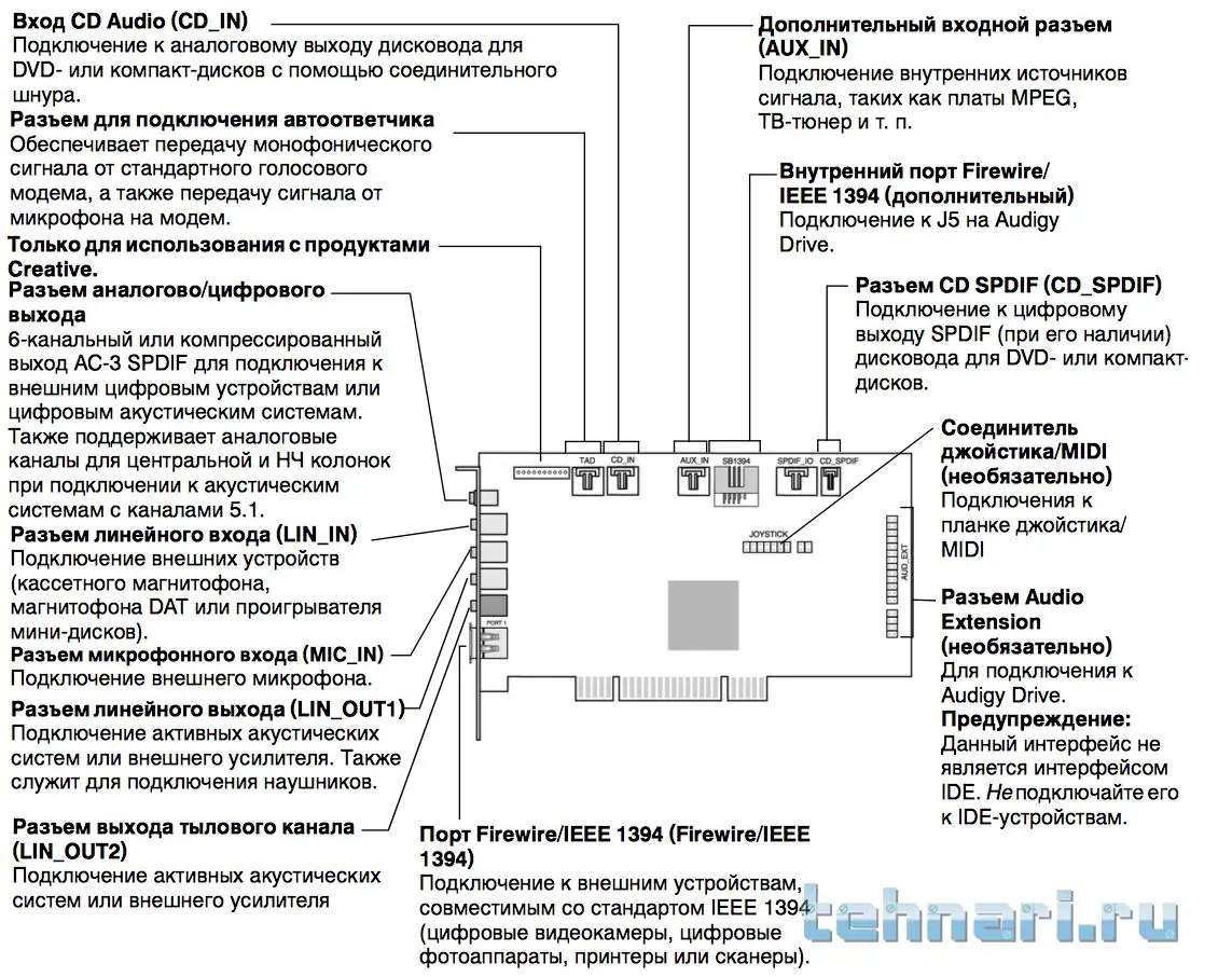

Всем доброго дня. На первый взгляд на переднюю панель у этой карты не вывести микрофон и разъем наушников. Может есть все-таки способ с паяльником. Так-то у карты дохрена выходов всяких. Помогите разобраться. Заранее благодарю.
P.S. Обычно имеется белая гребенка на картах Creative, a тут ее нет((( Тогда проще можно купить переходник, как на фото.

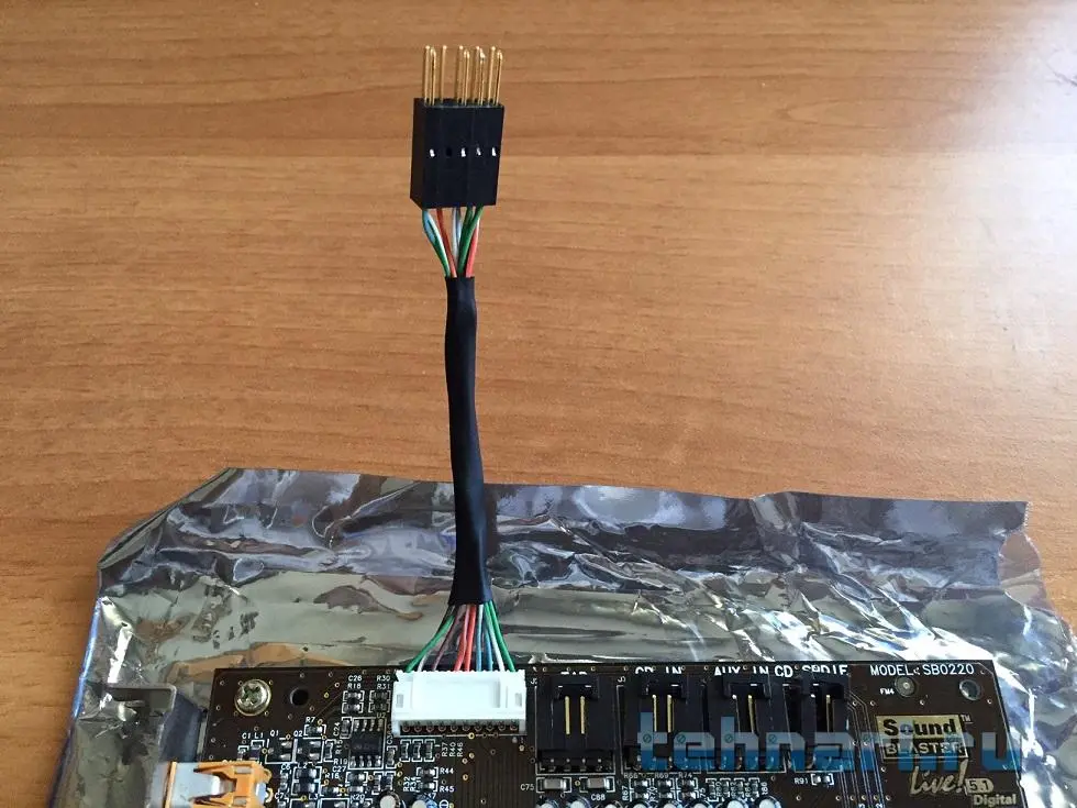

Да и у других тоже , есть шнуры для соединения задних разъёмов с разъёмами на морде пк .
На данном экземпляре нет выхода для морды. О каких шнурах? 2 и 3 фото по немного другим картам creative.

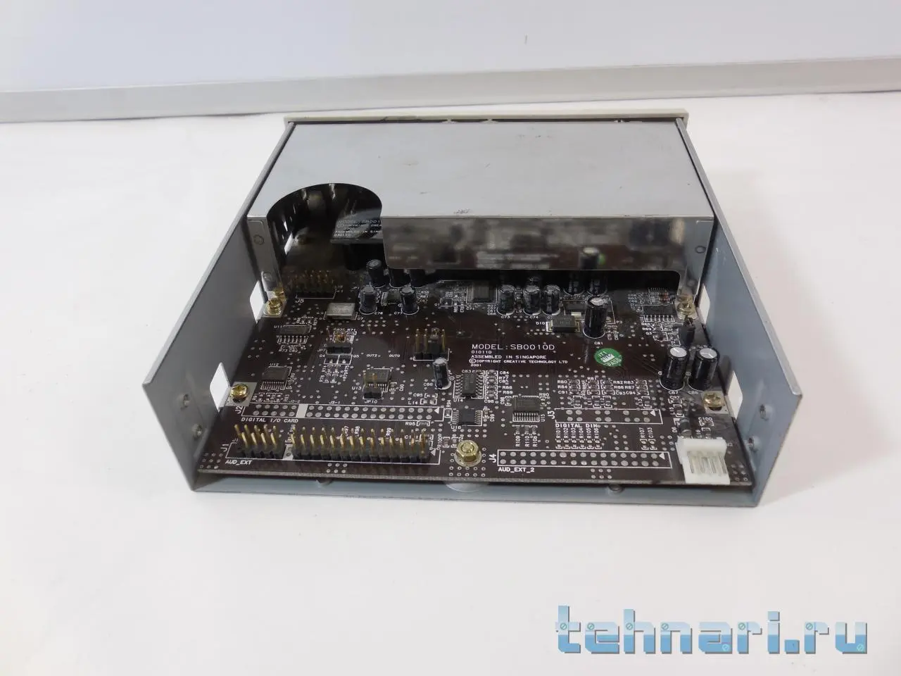

На обычную морду не подключить, нужна морда creative, которая цепляется через специальный шлейф.
Шнуры которые втыкаются в карту (3.5) и подключаются внутри к разъёму идущему на переднюю панель
Я объяснил один из вариантов , если такой не устраивает дождёмся советов других форумчан , у меня на работе несколько шнурков таких лежит , фото сделать не могу так как не на работе .

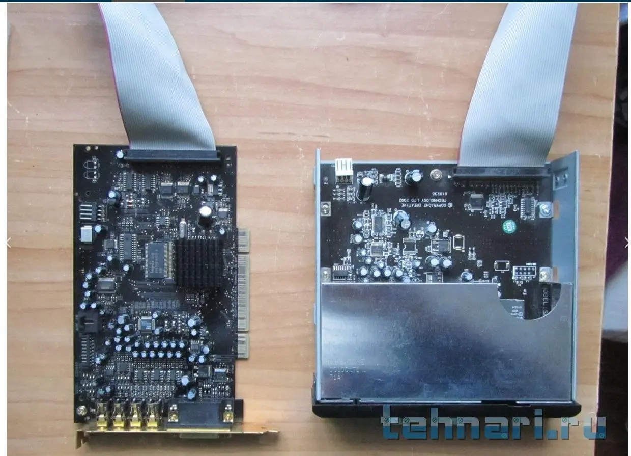

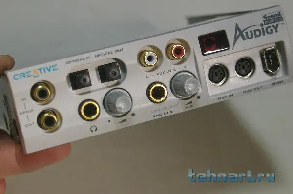

Вот морда на фото. Тут и усилок в ней имеется для наушников.

Похож на комповый шлейф...
